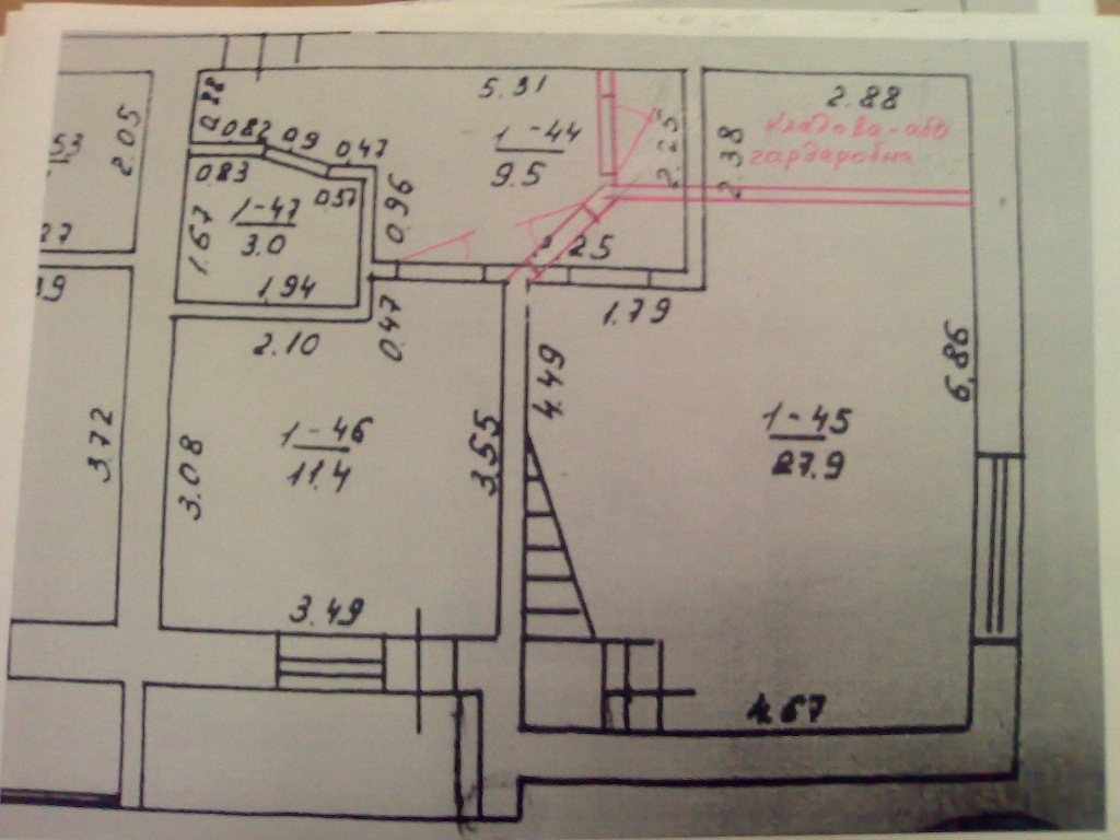

Имеется задача достичь качественного звучания, приближенного к КДП в гостинной 26м.кв. (длина - 4.67м, ширина 5.8м, высота - 2.75см) - (мы общались с Вами - это гостинная с лестничным проемом в квартире в Ирпене). Решился на перепланировку для достижения большей симметричности комнаты - снесена стена, создававшая аппендикс и возводится кирпичная - показаны красным на схеме.
Планирую обшивку потолка и передней стены 6см системой звукопоглощения на основе перфорированной панели Кнауф с использованием матов из минерального волокна в один слой АкустикВул, боковые стены - 20см системы на основе перфорированной панели Кнауф и матов в один или 2 слоя АкустикВул, задние углы помещения - с угловыми поглотителями из тех же материалов.

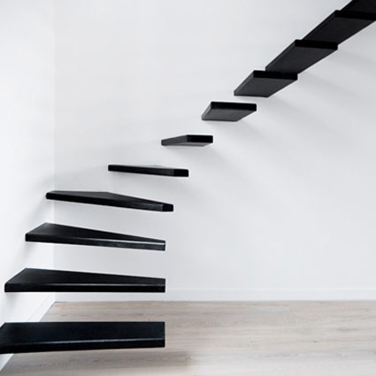

Удалось найти решение, чтобы полностью развязать лестницу от пола - бетонный ригель в стену, консольный минималистический тип лестницы (снимки 2, 3).
