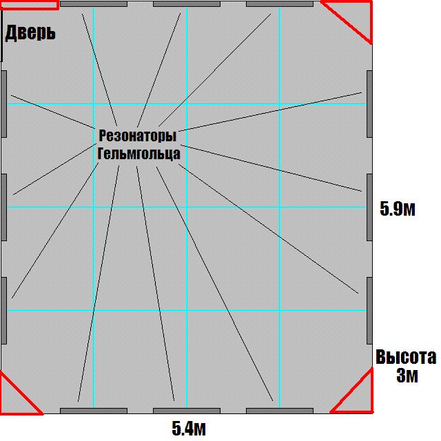

Доброго времени суток всем участникам этого замечательного форума!)
Озадачился оборудованием репетиционной комнаты (5.4м х 5.9м х 3м) резонаторами Гельмгольца,
т.к. ОЧЕНЬ гудит узкий диапазон 110-125 Гц, явно из-за геометрических размеров комнаты.
Вот примерно так хочу смонтировать резонаторы (оси симетрии: 25%, 50%, 75% относительно длины стен):
Но только не совсем понимаю какие и где устанавливать,
толи той же частоты (моды) что и длина стены на которой устанавливать,
толи стены перпендикулярной. И есть ли значение где устанавливать
потолочные резонаторы.
Заранее благодарю!

Postby Андрей Смирнов » 05 May 2010, 12:45
Если проблемный диапазон определен достаточно точно, то необходимо начинать установку НЧ звукопоглотителей с углов помещения, где модальное звуковое давление максимально. Если это не поможет, то потребуется установка дополнительных поглотителей на потолке (по периметру помещения) и в нижней части стен (по периметру помещения).
