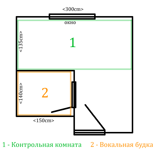

Добрый день, я у себя в квартире пытаюсь сделать студию, нуждаюсь в подсказках как правельнее это все провернуть.Мне дня рэпа - единственное и главное это запись вокала, будку уже построил да вот не знаю каким образом контрольную комнату правильно сделать так как битмэйкинг тоже не последнее требование даного проэкта.Какие мысли будут по поводу? Спасибо

мыслей особенно никаких не возникает...:)
Планировка уже существует, будка построена, что тут можно сказать?
Ширина контрольной комнаты микроскопическая, но какая уже есть.
Размеры помещения диктуют применение максимально возможного широкополосного звукопоглощения, которое можно себе позволить.
Рекомендуемое время реверберации для комнаты такого объема должно составлять всего 0,11-0,12 сек.

"максимально возможного широкополосного звукопоглощения" - это имееться введу строить каркас и минватой все так же как и в вокальной будке ?

Я не знаю как в данном случае выполнена акустическая отделка в вокальной будке.
"Широкополосное звукопоглощение" подразумевает применение поглотителей, эффективно работающих в НЧ, СЧ и ВЧ диапазоне.
Минвата толщиной до 50 мм может поглощать только ВЧ и частично СЧ.
Резонансные поглотители, например, перфорированные гипсовые плиты поглощают СЧ и отражают ВЧ, а при большом относе от стены могут неплохо поглощать и НЧ.
Панельные и мембранные поглотители предназначены для поглощения только НЧ.
Акустическая обработка студии подразумевает сбалансированное применение поглотителей различного типа.
По сабжу рекомендую почитать профильную литературу: viewtopic.php?f=13&t=1081
