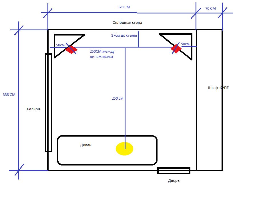

не совсем понятно взаимное расположение АС и мебели, а также реальные размеры помещения без учета шкафов и т.п.
Нарисовуй, плиз, планировку в самом простом редакторе Windows Paint.

Postby aliomodo » 10 Mar 2010, 14:20
Приветствую! Спасибо, Андрей, что откликнулся! :)
Итак, картинка, а также мысли и вопросы.
Чуть не забыл-высота потолков 260 см, по периметру венткороб 20х20 см
Колонки (плоские щиты) изображены под 45 град, в углах комнаты, дл направления на слушателя (желт кружок).
Мысли следующие-
1 тк в углах будет "не плохо, а очень плохо"-ставлю ловушки или панели. КОнструкцию пока не знаю, надеюсь на Вашу помощь, всю фронтальную стену заглушить,могу отнести на 10-15 см, но вопрос-просто всю ее заглушить (как?) наприм Кнауф-акустик или частично, а между колонками воткнуть диффузор ШРедера-очень мне он нравится, или при таком расположении динамиков (Кстати, помечены красным) и размерах комнаты он не нужен?
2 Потолок-также хочу подвесной со звукопоглощением, и, наверное в месте первого отражения опять диффузор Шредера или не надо?
3 По левой (балконной) стене и по правой (шкаф-купе) -раздвижные портьеры тяжелые, там больше ничего не могу установить (в местах первых отражений)
4 За диваном (у тыловой стены) полки с винилом и книги.
5 ПОл-керамогранит с толстым ковриком в "пятне отражения"

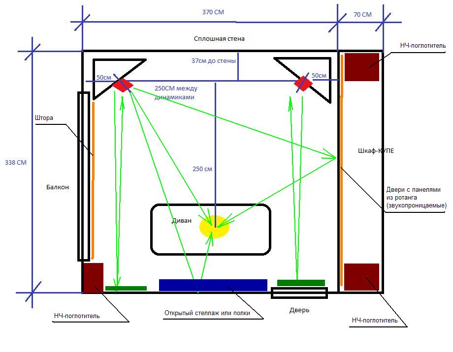

Postby Андрей Смирнов » 10 Mar 2010, 16:43
Привет, aliomodo
Пропорции твоей комнаты неплохие - 1:1,3:1,69
Ориентация "АС-точка прослушивания" поперек комнаты не совсем удачная, лучше было бы развернуть комплект "к окну". Но в этом случае, наверное, твои АС не встанут в углы. Кстати мне не совсем понятна конструкция АС. Как я понял это просто широкополосные громкоговорители, встроенные в фанерный щит.
Методология простая. Если ты окончательно определился с типом и расположением АС, то надо двигаться step by step.
Акустика КДП aliomodo 1.JPG (72.29 KiB) Viewed 21400 times
1. смонтировать АС,
2. повестить штору на окно
3. установить шкаф с дверями из ротанга (не зеркала и не ДСП)
4. за диван поставить открытый стеллаж или навесить книжные полки
Эти мероприятия необходимы для предотвращения появления характерного акустического дефекта гребенчатой фильтрации, когда отраженный звук взаимодействует с прямым звуком (Зелеными стрелками обозначены отражения звука от ограждений).
После этого надо "послушать", что получилось.
В случае необходимости дополнительно рекомендуется:
5. напротив АС (на тыловой стене) СЧ/ВЧ поглотители (панели Мапписил или Heradesign + акустическая минвата 50 мм)
6. в центральной части потолка широкополосные поглотители (натяжной потолок Clipso + акустическая минвата 50 мм)
7. в углах НЧ-поглотители (целесообразность применения и тип выбирается после измерений)

Postby aliomodo » 10 Mar 2010, 20:35
Понял. Несколько моментов...
1Конструкция АС-просто щит (без корпуса), шириной 45см, от пола до потолка. ТК нет корпуса, волнуют отражения в средней части фронтальной стены- я спрашивал про диффузор ШРедера или просто звукопоглощение, но ты умолчал в ответе. Ничего не делать? ИЛи просто упустил из виду? :)
2 Потолок Клипсо-только он, или Экофон и иже с ними подойдет? Также вопрос насчет рассеивателя-надо ли его на потолке. И интересно на каком расстоянии от основного потолка его вешать, при условии, как я понял, 50 мм акустич минваты в потолке.
3 Двери ротанг-неожиданно и сильно! :) У меня там... Даже не догадаться! Зеркала! :D -
Я хотел вешать при прослушивании плотную портьеру, чтог бы было симметрично с левой стеной (балконной)-или мало?
4 Еще интересует почему ты не указал за левой колонкой НЧ поглотитель-он не нужен?
5 В шкафу купэ :D их ты указал. Вопрос-во всю высоту, или "по месту"?
6 Переходим к тыловой стене-примерная площадь Мапписил-щитов с акустич мин ватой-те, во всю стеня, или "пятном"?
7 ПО НЧ ловушкам, как я понял, конструкцию можно понять, только после измерений комнаты? Те расчетные частоты (по калькулятору с сайта ) не помогут?
И последнее-что такое "золотой трапагон"? Подскажи размеры, пожалуйста, достаточно беспроблемной комнаты для стерео, что бы я понял, что в план дома закладывать, на 5-7 человек. Или принцип подхода. Про золотое сечение я знаю, но вот где найти инфу про соответствие диаметру диффузора, мощности системы -объему комнаты-не знаю. Просто большой диаметр дает большой звук. Каков объем комнаты в кубах?
КАк пример-у меня у знакомого свой дом деревянный, "второй свет", как говорят архитекторы, в зале (уже не комната) есть-ни одни динамики не звучат-звук маленький. Отсюда и появилась мысль коррелировать диаметр с объемом.
Спаибо, удачи в творчестве, и "жду продолжения банкета!" :D

Postby Андрей Смирнов » 12 Mar 2010, 17:32
Обычно когда АС построены по принципу "полубесконечного экрана" фронтальная стена делается звукоотражающей, поэтому я и не писал об обработке этой стены.
Экофон и иже с ними подойдет тоже, но лучше применять СЧ поглощение нежели ВЧ как в случае Экофона, Clipso, перфорированный гипсокартон или МДФ и т.п. Способ монтажа зависит от выбранного типа потолка.
Ротанг, кстати, может быть и искусственный, лишь бы продуваемый...:)
Если применять портьеру, то двери шкафа за ней можно открывать во время прослушивания... будет комната с модной переменной акустикой.
Густава Холста будешь слушать с дверью, открытой на 89 см, а Кассандру Вилсон на 34 см...:)
За левой колонкой должен быть угол... такие АС обычно ставят в углах...
На тыловой стене обычно хватает звукопоглощающего покрытия размером 1800х1200 мм, но это зависит от исходной гулкости помещения.

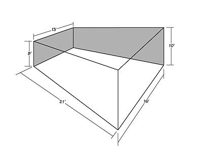

"Золотой трапагон" образуется постепенным увеличением площади поперечного сечения помещения от фронтальной до тыловой стены по закону "золотого сечения".
Golden Trapagon.JPG (11.05 KiB) Viewed 21299 times
Преимущество помещения, имеющего форму "золотого трапагона" в том, что такая форма уменьшает проблему параллельных стен и, связанных с ней, ярко выраженных резонансов помещения. Соотношение высоты и ширины такого помещения в любой точке - это "золотое сечение". Площадь поперечного сечения тыловой стены в 1,618 раз больше фронтальной. Отношение ширины или высоты фронтальной стены к ширине или высоте тыловой стены составляет 1,272, 1,272 - это корень квадратный из 1,618 или "золотого сечения".
Минимальный рекомендуемый размер референсной комнаты прослушивания в соответствии с требованиями "International Telecommunication Union Recommendation ITU-R BS.1116-1, 1998" и "European Broadcasting Union, Technical Recommendation R22-1998" составляет 40 кв.м. Но объем помещения не должен быть больше 300 куб.м.
При этом пропорции команты должны соответствовать соотношению:
1.1w/h <= l/h <= 4.5w/h - 4,
l/h < 3, w/h < 3
где l – длина, w – ширина, и h – высота помещения.
Кроме того, должны быть исключены целочисленные соотношения длинны и ширины помещения к его высоте в пределах +/- 5%.
Для расчета можно воспользоваться специально разработанным акустическим калькулятором.
