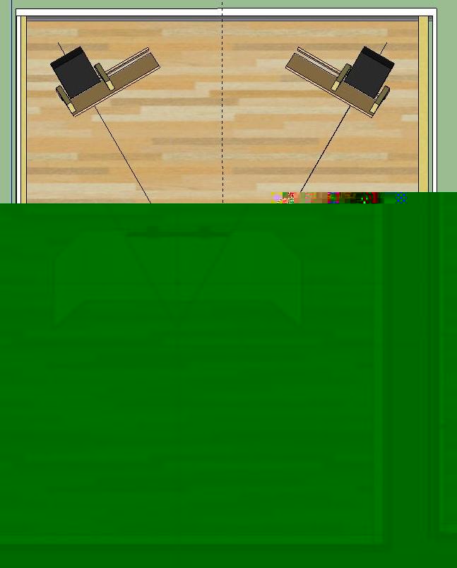

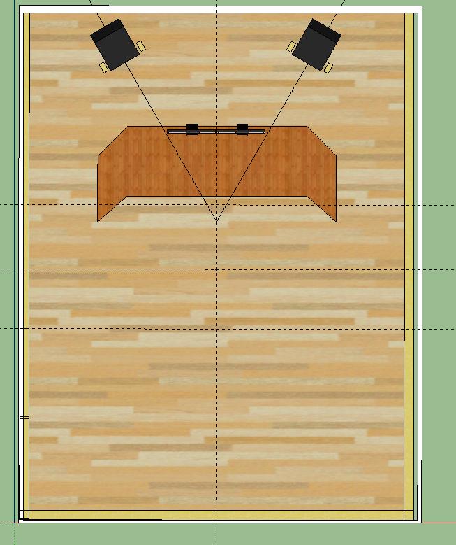

Теперь возник вопрос по контрл рум)
Есть помещение 20 кв. м, одну пару мониторов планирую софит маунтин сделать. Делать буду вдоль короткой стены, тут теперь уже без вариантов. Так вот, вопрос возник когда я начал прикидывать относительные расположения мониторов и меня. Как утверждает Джон Сайерс, расположение звукорежиссера в комнате при монтаже мониторов в софиты, вычсляется исходя из величины приблизительно 38 процентов (золтое сечение полагаю :) ) от длины комнаты. Впринципе при моделировании все получается, но тогда возникают проблемы со второй парой мониторов, котрые будут стоять либо на стойках либо на столе, их расположение не вписывается ни в какие удачные соотношения. см contrlroom1 http://depositfiles.com/files/43htojstd
Второа пара монироров зато отлично впишется, если место звукорежиссера располагать в 38 процентах )) от задней стены. Т.е. вторая пара мониторов как раз оказыватеся там где надо, если следовать рекомендации калькулятора :) (см contrlroom2) http://depositfiles.com/files/l3oj2azh9 Теперь правда получилось что мониторы в софитах оказались не в ближнем поле, отражения от задней стены будут возвращаться раньше, чем звук из мониторов, или при достаточной акустической подготовке помещения этим можно будет принебречь?

Postby Максим Вус » 20 Jan 2010, 15:04
Добрый день, ali xander
Более существенным требованием при расположении мониторов является не расстояние до точки прослушивания, а угол который образуют оси направленности мониторов и точки прослушивания - 60 градусов. Судя по модели, он у вас выдержан. А вот расстояние определятся размерами помещения и тем как будет вписан в него равносторонний треугольник (мониторы и точка прослушивания).
Рекомендация о 38 процентах относится к стремлению уменьшить влияние собственных мод помещения.
Не совсем понятно чем обусловлено желание делать встроенную мониторную систему в таком небольшом помещении. Но в любом случае, делать акустическую отделку помещения необходимо, и учитывая, что помещение очень маленькое, как для контрольной комнаты, то упор нужно делать на поглощение.
Предполагаю, что вторая пара мониторов - это контрольные мониторы ближнего поля, небольшие, с малой мощностью. Важно чтобы их оси также в точке прослушивания образовывали угол 60 градусов, а требования "соотношений" к ним не такие жесткие, как к основным мониторам (я так понимаю, речь идет о соотношениях размещения точки прослушивания и мониторов в зависимости от размеров помещения).
Уточните: размеры в модели соответствуют действительности (4,14 на 5,30 на 2,76 м)?

Postby Андрей Смирнов » 20 Jan 2010, 15:37
Привет, Ал
во-первых, популярное правило 38% относится к расстоянию не от задней стены до точки сведения, а к растоянию от фронтальной стены до точки сведения. Т.е. звукооператор должен сидеть в передней части помещения.
В общем-то это даже не правило, а просто достаточно часто тиражируемый в инете подход. Его автором является не уважаемый Джон Сейерс (John Sayers), а Wes Lachot.
Сам автор не считает этот подход правилом, только лишь хорошей отправной точкой в процессе поска оптимального расположения точки сведения. Статью автора по сабжу ты сможешь найти на сайте Wes Lachot Design по ссылке http://www.weslachot.com/new/articles_scales.html
Другим не менее популярным подходом определения отправной точки является подход, предложенный Джорджем Кардасом (George Cardas) и описанный здесь http://acoustic.ua/recommendations/179 а также отраженный в несложном акустическом калькуляторе http://www.acoustic.ua/forms/calculator1.html
во-вторых, попробуй выложить не сами файлы, а скриншоты. Предварительно их можно легко "подрезать" с помощью обычной проги Paint...:)

Postby ali xander » 20 Jan 2010, 16:59
размер помещения соответсвует модели 4,14 на 5,30 на 2,76 (метров только, а не см :) ) . Желание встроить акустику в переднюю стену возникает из за желания снизить интерферренцию НЧ волн (и вроде как это было бы полезно любым мониторам? ) Получится что две разные пары мониторов будут работать в разных начальных условиях, и соответсвенно по своему отображать звуковую картину, что по моему плюс :) Конечно в комнате будет строится звукопоглощение.
Т.е. нахождение зв-ра в передней части комнаты является более предпочтительным?

Postby Андрей Смирнов » 20 Jan 2010, 20:04
ali xander wrote:Т.е. нахождение зв-ра в передней части комнаты является более предпочтительным?
Ты же сам упомянул правило 38%, а согласно ему звукооператор действительно находится в передней части комнаты.
