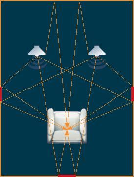

Есть мысль изготовить диффузор Шрёдера, но как вычисляется проектная частота так и непонял.
Размер помещения 3м на 5м. Высота 3м. Акустика стоит по короткой стороне. Установку диффузоров планирую на боковые площадки первых отражений.

Проектная частота не вычислчется, а задается.
Она может зависеть от размеров комнаты, расстояния от АС до боковых стен и от расстояния от АС до слушателя.
Как правило, в небольших помещениях требуется обеспечить рассеивание звука в диапазоне 300-800Гц.
Размещаются диффузоры обычно в площадках ранних отражений на боковых стенах и на тыловой стене.
