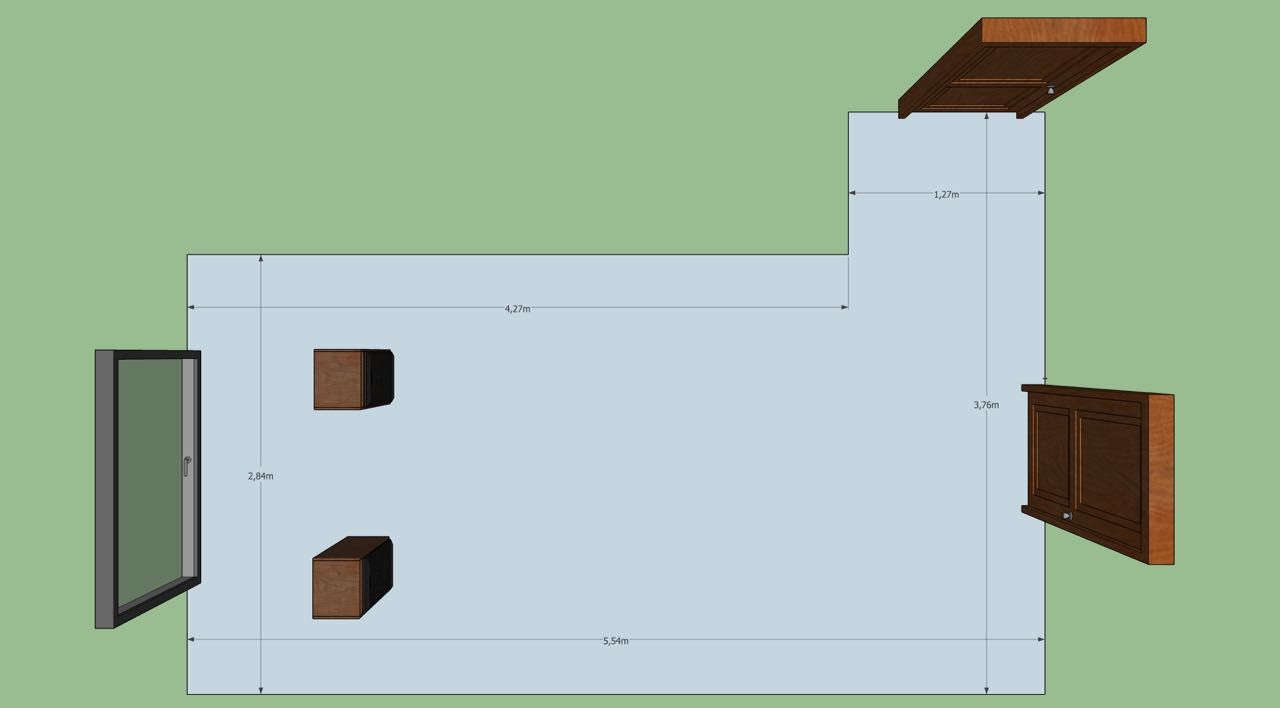

Postby АнтонРон » 07 Oct 2017, 04:01
Доброго времени суток, Андрей. Очень нужен Ваш совет, имеется комната, использую только для сведения, хочется сделать максимально хорошо по звуку, по этому готов на любые предложения)
Размеры
Длина - 5.54
Ширина - 2.84
Высота - 2.47
Акустические системы расположены вдоль “прямоугольника”, за акустическими системами окно(которое закрыто 10см ловушкой из мин. Ваты акустик батс, размерами с 2/3 окна, стоит на относе в 30 см), в углах за мониторами стоят ловушки 60х60 и глубиной 10см(акустик батс) с одной стороны который перворированный гкл, с другой стороны плиты экофон(остались, вот и решил прикрепить).
На боковых местах ранних отражений панельные поглотители 10см акустик батс и 10см относ от стены.
На люстру прилепил три листа экофон, чтобы чуть-чуть прибить флаттер.
Проблемы имеются с низами и из-за флатера на верхах как мне субъективно кажется, из этого мажется стерео картина.
Сейчас хочу
1. купить 4 тюка минваты, задрапировать её тканью и просто поставить в углы за спиной
2. Смонтировать пирамидку или меламин в шахматном порядке по комнате.
Был бы очень признателен совету или подсказке в какую сторону обратить внимание, очень хочется сделать максимально комфортную комнату для сведения дома)
на фото ниже пример того как всё стоит прямо сейчас

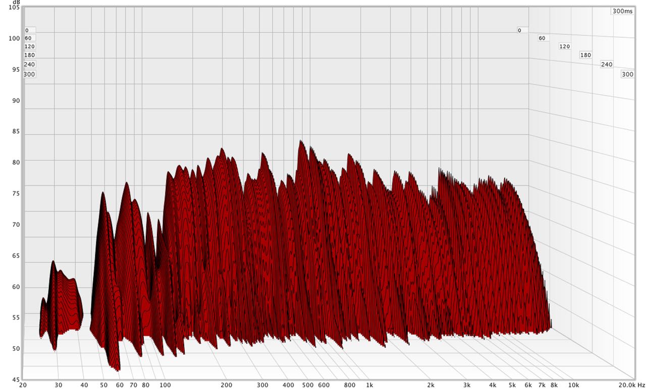

Водопад Room EQ Wizard

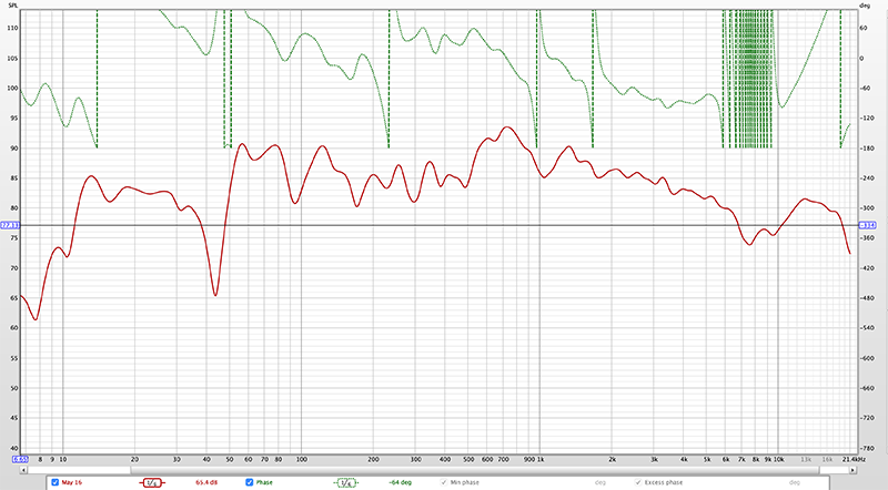

Замер комнаты с помощью Room Eq Wzrd

Есть две проблемы с неравномерностью АЧХ на НЧ, большая и очень большая.
Большая проблема это акустика с большим вуфером, расположенным высоко над уровнем пола. Это может приводить к образованию заметного SBIR эффекта и провалам на АЧХ в низкочастотной области.
Очень большая проблема это комнатные пропорции. В данном случае все размеры кратные, а два из них ещё и одинаковые.
Провалы на АЧХ, в отличие от пиков, убрать нельзя полностью, можно только несколько уменьшить их глубину.
Собственно чем вы и занимаетесь :)

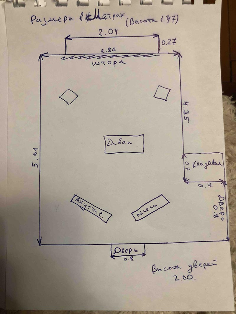

Postby АнтонРон » 31 May 2021, 20:53
Андрей Смирнов wrote:Ответ может дать сравнение официальных протоколов акустических испытаний.
Здравствуйте Андрей, в прошлый раз вы очень сильно помогли! А я барахтался в информации как утопающий, спасибо за спасение) И я снова к вам)
Имеется всё та же комната не стандартной формы, только для сведения. Хочется сделать максимально линейно по звуку и снизить время РТ60
План комнаты
План комнаты.jpg (102.37 KiB) Viewed 9390 times
Размеры комнаты (сделал более точные замеры):
Длина - 5.61 (4.35 правая стена)
Ширина - 2.86
Высота - 2.47
Окно (закрыто толстой шторой):
Ширине 2.04
Высоте 1.47
Глубина 0.27 (от фронтальной стены)
Две двери, полые, считай из картона
Ширина 0.80
Высота 2.00
Кладовка
Глубина 0.60
Ширина 0.70
Высота 2.47
1.25 от фронтальной стены
0.18 от боковой стены
За АС расположено большое окно
Такое расположение дало максимально линейную ачх.

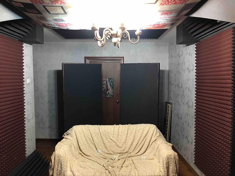

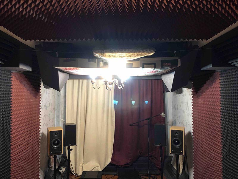

Из текущей отделки:
- Окно закрыто плотной шторой
- По середине боковых стен наклеен акустический поролон (5м2 слева и 5м2 справа)
- На потолке, в месте ранних отражений два поглотителя 100/60/10 (деревянный каркас, внутри минвата акустик батс 45кг/м3) и ещё накинуто пару подушек)
- По углам комнаты акустический поролон
- Между тыловой стеной и местом прослушивания две акустические панели на колёсах (170/80/15) так же деревянный каркас и внутри минвата.
Комната (вид на тыловую стену)
Комната (вид на фронтальную стену)
В настоящий момент вижу следующие задачи:
1. Снизить РТ60 до 300-500мс
2. Выровнять диапазон в районе 200-1кгц
3. Поднять узкий провал в районе 8кгц
4. Заглушить моды на 60 и 120гц (Моды длины и ширины комнаты)
5. Поднять провал в районе 45гц
План работ:
1. Снять поглотители с потолка
2. Сделать подвесной потолок, прикрепив к верхнему слою Акустик Батс (Роквул) 45кг/м3 5см толщиной, а грибках. И на относе в несколько сантиметров подвесной потолок Армстронг, смонтировав на нём плиты герадизайн/гкл. Или сразу собрать во весь потолок Гельмгольца?
3. Дальше сделать новый замер, возможно снова подвигать акустику и найдя новое расположение, исходя из замеров буду думать, что делать дальше.
Здесь до конца не понимаю, какой вариант будет лучше. Опираясь на ваш опыт, чтобы сделали вы?
Очень надеюсь на ваш комментарий Андрей, ибо в прошлый раз вы просто спасли меня)
ПС. Если будут какие-либо замечания, буду только рад.

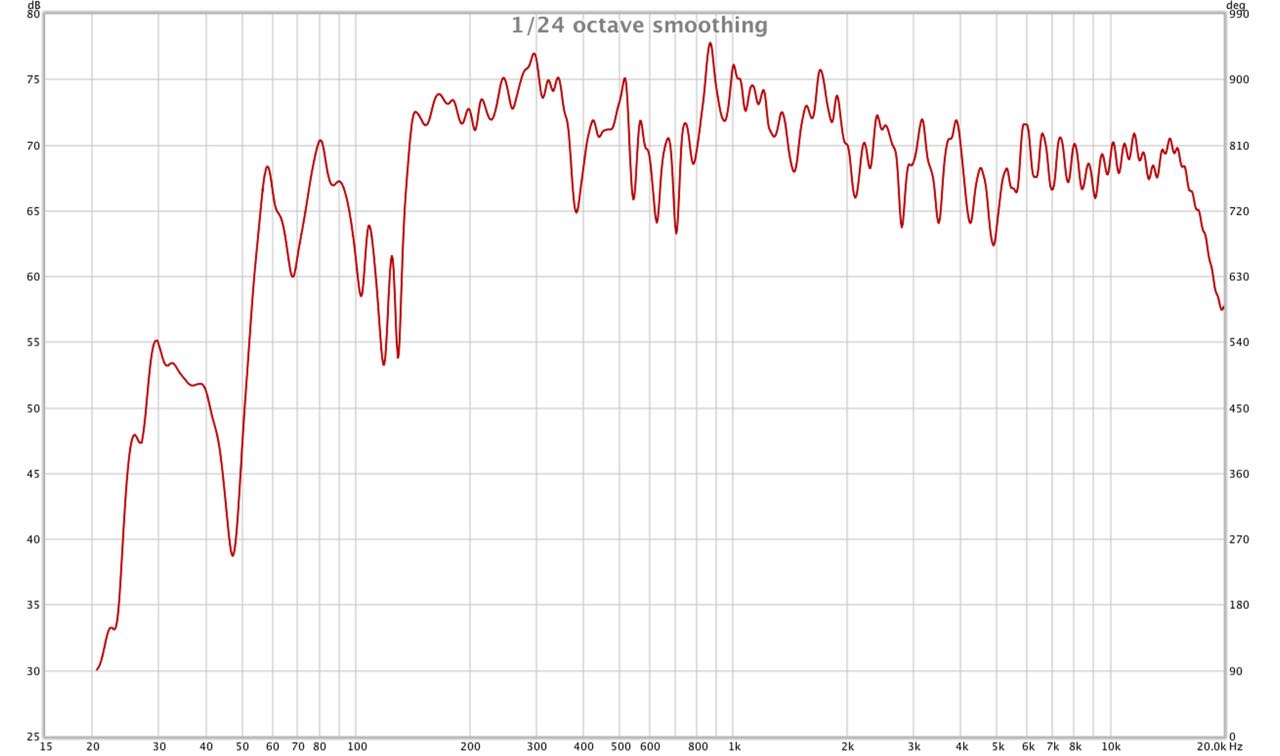

Замеры REW (из-за ограничений в 3 вложения, пришлось отдельным сообщением)
Замер REW 1/6 Октавы сглаживания
Замер REW.png (148.07 KiB) Viewed 9388 times

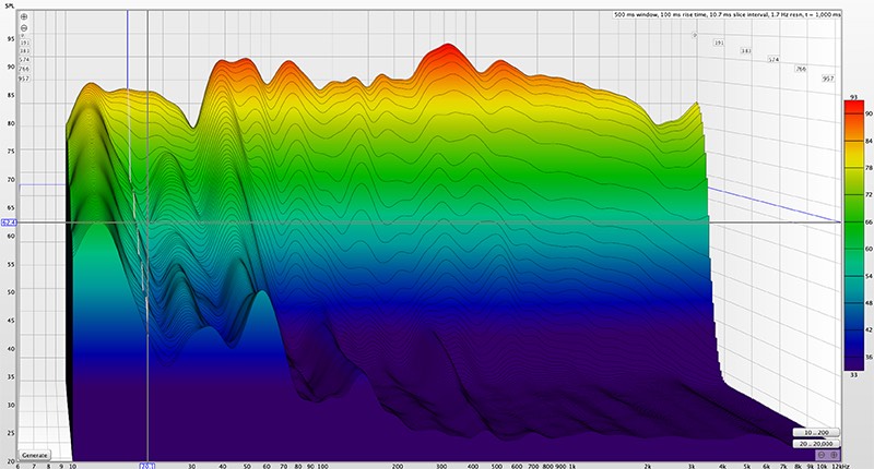

Waterfall

Postby Андрей Смирнов » 02 Jun 2021, 13:37
У вас комната и так переглушена, Т60 значительно ниже 300 мс.
Не надо использовать фильтр 1/6 октавы сглаживания, применяйте 1/3 октавы, это более приближено к восприятию звука человеком.
Поднять провалы и снизить пики в такой микроскопической комнате практически невозможно.
Я писал об этом ранее, как и о совершенно неприемлемых пропорциях.

Postby АнтонРон » 02 Jun 2021, 20:02
Спасибо большое Андрей! Чувствую себя балдой) И спасибо, что открыли глаза, а то я смотрел на вотерфол и видел не то, что он показывает.
Получается делать потолок бессмысленно?
Тогда видимо я разглушу комнату, и попробую посмотреть в сторону панельных поглотителей настроенных на 60гц.
Ещё раз большущее спасибо за ответы! Вы парой предложений сбиваете весь слой пыли надуманных мыслей, освежает и возвращает на землю)
