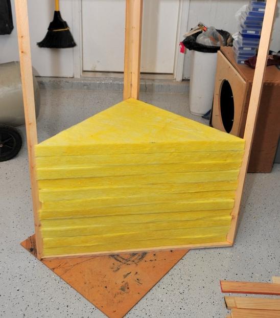

Басовые ловушки, как вы их изобразили, лучше не строить. Это высокодобротная конструкция, которая подлежит точной настройке и требует тщательности в исполнении.
В вашем случае гораздо проще и надежнее выполнить в углах НЧ поглотители типа Superchunks viewtopic.php?f=3&t=1246&p=12206&hilit=Superchunks#p12206

Андрей, а можете вы посмотреть/посчитать помещение, дать рекомендации по оформлению - то есть некоторую консультацию очную (онлайн/зум и тп) провести? Ессно, не бесплатно. Мне интересно послушать, постараться уловить, впитать, суть, моменты. У меня есть свое представление - вот как раз хочется критики адекватной. Про углы с суперчанками - принято, так и сделаем. Шуманет Эко же подойдет в качестве наполнителя? Имеет значение толщина/материал поверхности, чем зашивать угол?

magany wrote: Про углы с суперчанками - принято, так и сделаем. Шуманет Эко же подойдет в качестве наполнителя? Имеет значение толщина/материал поверхности, чем зашивать угол?
Вполне подойдет гораздо менее дорогая минеральная вата Rockwool Acoustic Batts :)
