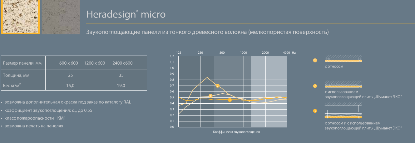

Пока склоняюсь к плите Heradesign micro или Heradesign plano . Основной вопрос возник - какое расстояние имеет ввиду производитель , комментируя график поглощения под цифрой 2 ? Не нашел нигде, в пдф файле тоже. Возможно вы знаете, Андрей? Например у Decoustic графики более наглядные , с полным описанием. А так же откуда берется возрастание с 200 до 300 Гц именно на 2 графике . Куда он пропал с относом - на 3 графике?

Владимир Аверин wrote:Пока склоняюсь к плите Heradesign micro или Heradesign plano . Основной вопрос возник - какое расстояние имеет ввиду производитель , комментируя график поглощения под цифрой 2 ? Не нашел нигде, в пдф файле тоже. Возможно вы знаете, Андрей? Например у Decoustic графики более наглядные , с полным описанием. А так же откуда берется возрастание с 200 до 300 Гц именно на 2 графике . Куда он пропал с относом - на 3 графике?
Heradesign micro и Heradesign plano это в первую очередь дизайнерские продукты, поэтому их поглощение существенно ниже, чем у Heradesign fine или Heradesign superfine.
"Горб" поглощения на графике 3 никуда не пропал, он просто сместился по частотной шкале в более низкочастотную область, не видимую на графике.
Именно поэтому на графике 3 самое высокое поглощение на НЧ.

Андрей Смирнов , для удаления порхающего эха напротив колонок панель Heradesign micro с поглощением 0.5 (с относом 5-7см и ватой 5см) можете рекомендовать? Достаточно ли такого поглощения в конкретно этой точке и решения данной задачи?
Какую ширину охвата можете порекомендовать - от лицевой стороны динамика , за лицевой стороной -(бока колонок получается тут)?

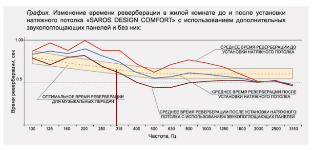

Правильно будет подбирать расчетную частоту диффузора шредера исходя из графика данных поглощения полотна SAROS DESIGN COMFORT ? В данном случае (относ 13см , вата 100мм , соотношение площади комнаты(17.4м2) к общей площади ваты на потолке(6.6м2) = 2.63 . Получается диффузор 280 - 1000 Гц .

Рекомендуемая расчетная частота диффузора Шредера не связана с данными поглощения полотна SAROS DESIGN COMFORT.
Она определяется только объемом помещения и временем реверберации в нем.
Подробно об этом много раз говорилось на форуме, например здесь viewtopic.php?p=8636#p8636

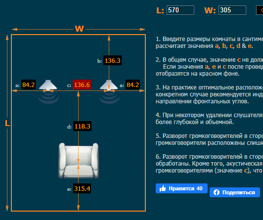

Рассчитать нужный диапазон частот можно с помощью калькулятора https://www.acoustic.ua/forms/room-modes-mo.html
На вашем графике оптимальное значение времени реверберации выше рекомендуемого для небольших жилых комнат 12-30 м2.
Возможно эти данные из какого-то калькулятора для достаточно больших залов.

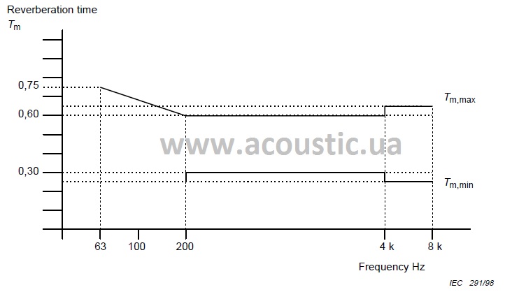

Для КДП рекомендуемые значения Т60 согласно стандарту IEC 60268-13 (2nd edition) Sound system equipment - Part 13, 1998 должны соответствовать такому графику:
