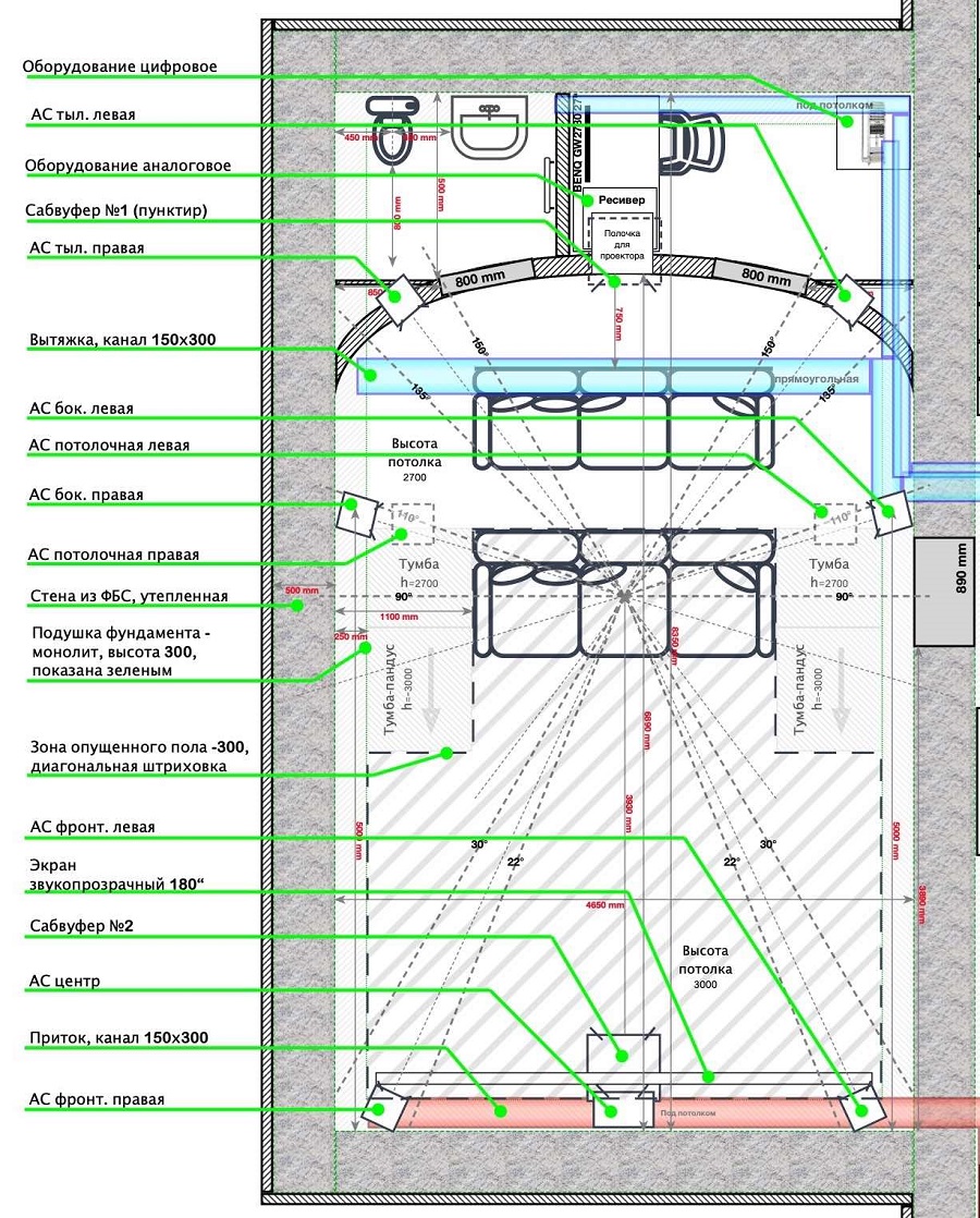

Здравствуйте, уважаемые любители хорошего звука!
Прошу вас оценить планировочное решение ДК, расположенного в подвальном помещении частного дома. У меня, к сожалению, не так много опыта в этом вопросе, а хотелось бы избежать проблем, которые уже невозможно будет исправить на более поздних этапах строительства. На данный момент построены только капитальные стены, так что многое еще можно поменять.
ДК план small-2.jpg (425.66 KiB) Viewed 5895 times

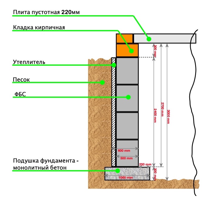

Чертеж стен
ДК Стены.jpeg (97.83 KiB) Viewed 5897 times

Postby Андрей Смирнов » 14 Aug 2020, 10:45
Вставьте изображение не ссылкой, которая не открывается, а прямо вложением на форуме.

Postby P_Dmitrij » 14 Aug 2020, 15:15
Прошу прощения, затупил. У меня то они открываются, но Дропбокс не показывает картинки другим. Исправил заглавное сообщение, добавил картинки как вложения.

Postby Андрей Смирнов » 14 Aug 2020, 15:58
В целом все правильно, кроме расположения потолочных АС.
В мануале Атмос немного по-другому предлагается размещать мониторы на потолке.

Postby P_Dmitrij » 14 Aug 2020, 17:56
Спасибо, Андрей! Кстати, планировку делал во многом опираясь на ваши статьи и калькуляторы, вы делаете большое дело для всех любителей звука!
Насчет потолочных колонок, я вроде по инструкции ATMOS расставлял, но возможно что-то упустил. Проверю еще раз. Не дадите еще пожалуйста совет по устройству пола. Я посмотрел конструкции пола на сайте http://www.acoustic.ru, в разделе "Звукоизоляция пола". Там в принципе все понятно расписано, но упор делается именно на звукоизоляцию. А в моем случае изолировать по-просту нечего - помещение стоит на песке. Чисто интуитивно видится, что основная проблема помещения будет связана с борьбой с переотражениями НЧ. Как я понял, одно из средств борьбы - это массивная мембрана, которая будет поглощать энергию волн НЧ путем ее конвертации в механическую работу по раскачиванию мембраны. Собственно, вопрос - можно ли сделать пол таким способом, что бы он стал такой мембраной и начал поглощать НЧ?

Postby Андрей Смирнов » 15 Aug 2020, 11:43
Если выполнять пол на лагах с настилом из листового материала, то такой пол будет достаточно эффективным поглотителем НЧ.

Postby P_Dmitrij » 15 Aug 2020, 15:12
Ясно, пожалуй последний вопрос остался. Сейчас то у меня на полу просто песок, по этому, прежде чем установить лаги, надо бы залить стяжку и заложить под нее теплоизоляцию. Как вы считаете, будет ли что-то зависеть от толщины черновой стяжки и материала/толщины теплоизоляции под ней?

Postby Андрей Смирнов » 17 Aug 2020, 10:13
Тепло и гидроизоляцию пола выполняйте просто согласно требованиям профильного СНиП.
