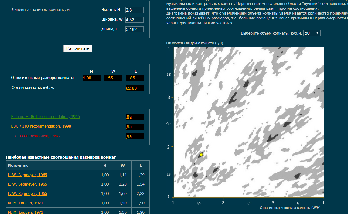

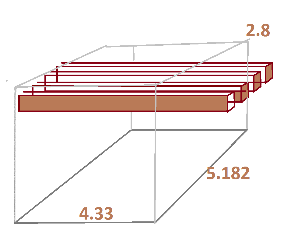

Добрый день, строю вторую Репетиционную базу и хочу сделать ее с такими параметрами:
в2.8 х ш4.33 х д5.182

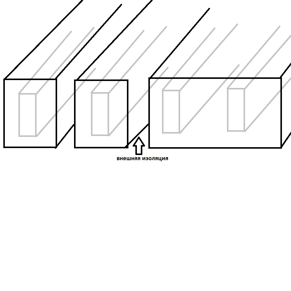

Но чтобы выполнить условие высоты 2.8, я должен "пробить" "потолок-каркас" на котором стоит крыша.... Суть в том что БАЛКИ 50х150 8штук попадают в помещение
, я их изолирую, и они по сути оказываются вне помещения(и в помещении в то же время) у них увеличивается объем, в итоге получится суммарно где-то 1.3 куб.м. до балок 2.5 метра от пола...
Вопросы:
1)критично ли сокращение такого объема скажется на пропорциях, есть мысль компенсировать его наклоном пары стен, может даже не полностью всей поверхности стены наружу....или не стоит?
2)может ли улучшить наклон стен акустическую атмосферу на репетиционной базе? понятно что в КДП он только запутает расчеты, а вот в реп.точке?....
3)Относятся ли расчеты Соответствий размеров студийных и музыкальных комнат международным стандартам к Репетиционным базам, где ребята любят когда "громко"?
4)правильна ли мысль о том что получается неплохой рассеиватель под потолком, а может засчет конструкции изоляции балок стоит сделать его не переодичным?(сначала хотел сделать огромный Шредер, но от такого надо стоять в 2х с половиной метров, а до балок 2.5 метра от пола)

1. если есть техническая возможность поднять потолок до 2,8 м это хорошо. Выше уровня балок разместить необходимые поглотители, а сами балки будут улучшать акустику благодаря рассеивающему эффекту. Кроме того, к ним можно будет закрепить какие-то дополнительные акустические конструкции, если практика покажет их необходимость.
2. наклон стен в репбазе полезен
3. репбаза это студийное помещение, аналогичное тон-залу для записи
4. рассеивающий эффект определенно будет, но не такой как у диффузора Шредера.

Спасибо СенСей, а какой минимальный угол наклона являлся бы значительным, и вообще на будущее..зависит ли минимальное значение наклона от размера помещения?
а что скажете про периодичность/непериодичность "решетки из балок" ,
и если стоит заморочиться с непериодичностью, над каким инструментом полости больших объемов рациональнее?

Наклон стен/потолка в студийных помещениях нужен для двух целей:
- увеличение диффузности и однородности звукового поля
- исключение нежелательного эффекта порхающего эха (флаттера)
Разворот поверхности должен быть не менее 5-6 градусов.
"Заморачиваться с периодичностью" балок не стоит.
