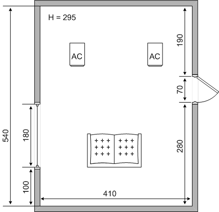

требуется акустическая коррекция(подготовка) помещения для прослушивания стерео. Система с АС Tannoy Kensington GR
помещение 5,4 х 4,1 м высота 3,05
Стены: газобетон, 30см
Пол: бетонная стяжка 7 см по ЭППС 100мм, покрытие - толстый ламинат(ибо теплый пол)
Потолок: в д.м. монолитное ЖБ перекрытие
Окна: двойной стеклопакет, толщина стекла 3-4 мм, 2,8 м. кв.
Двери: сплошные МДФ, 1,47 м. кв.
потолок планирую как минимум зашить ГК, тогда высота помещения 2,95
Планируется: 2 кресла с тканевой оббивкой, столик, стойка под аппаратуру, стеллаж для винила около 8-12 м.кв., коврик около 6 м.кв., штора из плотной ткани на окно около 5 м.кв.

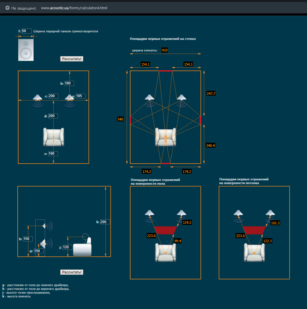

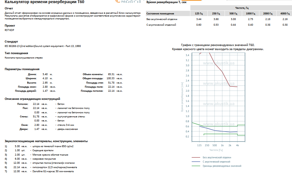

прилагаю приблизительный расчет RT.

Фонд звукопоглощения вы уже посчитали самостоятельно.

1. при использования калькуляторов- Моды определяются массивными ограждениями, поэтому вводить в калькулятор надо значения габаритных размеров помещения по бетонным/кирпичным конструкциям без учета каркасных облицовок.
2. Звукопоглощающие материалы лучше в зонах первых отражений размещать(стены, потолок) viewtopic.php?f=3&t=1113.

4. в качестве поглотителей использовать материалы в зависимости от дизайна комнаты, принимая во внимание результаты калькулятора

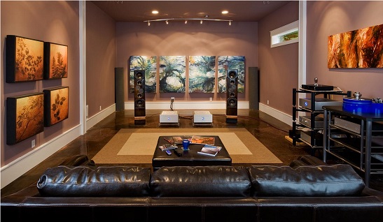

склоняюсь к дизайну в стиле приложенной картинки, технику расположу за АС в плотную к тыльной стене

в зоне первых отражений-да.
я рассматривал вариант весь потолок зашить, не размещая поглощающие панели на стенах. этот "номер" не пройдет.
буду планировать в зоне первых отражений(с большим захватом по площади, т.к. АС возможно передвинутся с расчетного места по факту) в ровень с обычным ГК. а изначально думал, что панель будет "ниже" потолка, поверх гипсокартона, как островок.
