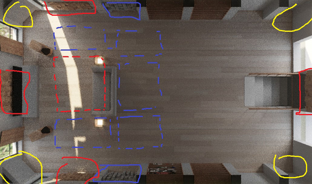

Всем доброго дня. Нужен совет от знающих людей по акустике помещения. Цель- создать максимально комфортные условия для прослушивания музыки в данном помещении(фото прилагаются). Помещение - собственная выдумка, поэтому можно предлагать пути по улучшению исходя из корректировки формы помещения. Прикрепляю несколько ракурсов помещения. Сразу прошу прощения за акустическую неграмотность :D Я немного информации уже просмотрел касательно правильно расположения всяких устройств в помещении для акустики, но это, я думаю, мизер)
, Размеры помещения 5400*9000. Высота от пола до начала ската 2200, а до вершины ската - 3500. На плане отметил своё расположение КРАСНЫМ- рассеивателей, СИНИМ- поглощателей, желтый-это басловушки встроенные по углам. Пунктирной линией я показал висячие над головой панели. Рассеиватели я расположил по отражениям звука от стен к слушателю. Не уверен что все расположил правильно и что хватает панелек всяких. Помещение специально старался делать симметричным. Еще не понятно лучше ли будет если потолок будет как на мансардном этаже? И если нет, то нужно ли всё пространство над головой заполнять панелями звукопоглощяющими?
Вид сверху
план бол.jpg (201.97 KiB) Viewed 5056 times

Каждый владелец КДП всегда строит её под себя, поэтому никто не даст вам одного единственного идеального решения.
Но какие-то общие замечания можно сделать.
Судя по планировке, АС и зона прослушивания расположены не очень оптимально, что может сделать сцену плоской.
Для увеличения "объема" звуковой сцены рекомендуется выдвигать АС ближе к центру комнаты, а диван отодвинуть дальше к тыловой стене. Очень часто для определения расположения АС используют принцип Золотого сечения ( http://www.acoustic.ua/recommendations/179 )
Такие перемещения повлекут за собой изменение мест размещения звукопоглощающих и звукорассеивающих материалов на стенах.
