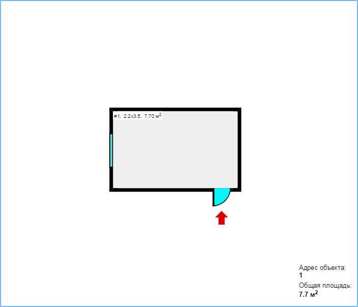

Есть комната, в которой планируем проводить уроки игры на ударных. Барабанная установка акустическая.
Параметры: 3.5*2.2 метра, высота потолка 3.5 метра, стены кирпичные, оштукатуренные, в торце есть большое окно 2.3*1.7 м (почти во всю стену).

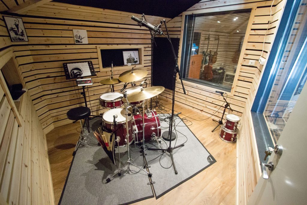

Наиболее бюджетный вариант это смонтировать на стенах каркас из бруса 50х50 мм, заполнить его акустической ватой Acousticwool Sonet (48 кг/куб.м), обтянуть звукопрозрачным нетканым полотном типа Спанбонд, облицевать досками толщиной 20-25 мм разной ширины, например, 75, 100, 150 и 200 мм, оставив зазоры шириной 20-30 мм.

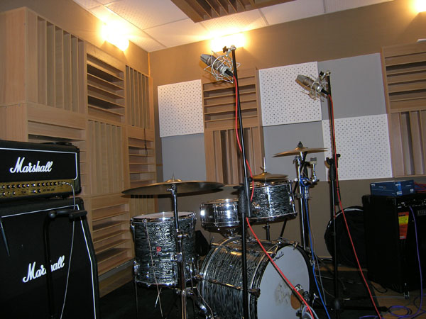

Если есть возможность, то можно на стенах в зоне расположения ударной установки смонтировать диффузоры Шредера, а звукопоглощающую облицовку выполнить аналогично потолку, чередуя перфорированные гипсовые плиты с акустическими панелями AMF Thermofon, как в одном из наших проектов студии звукозаписи в Киеве?

Приступили к реализации проекта с облицовкой досками (как на втором фото). Вату покупал Acousticwool Sonet. Если Вам будет интересно - вскорости поделюсь результатами...
