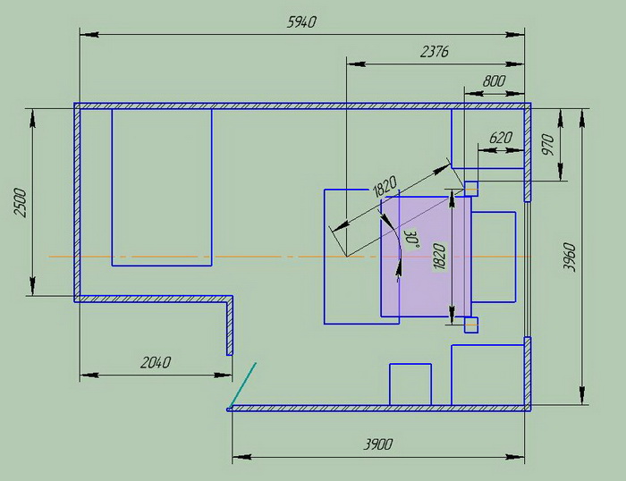

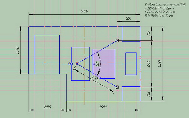

Приветствую!
Подскажите, пожалуйста, какой вариант размещения мониторов будет оптимальнее для моей комнаты.
Сейчас все установлено по варианту №1 (сделал замеры отдельно для левой и правой АС).
Замеры делал через ASIO, карта - EMU0404 USB, микрофон - SonarWorks с калибровочным файлом.

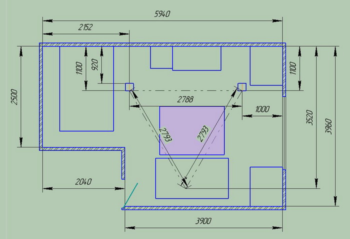

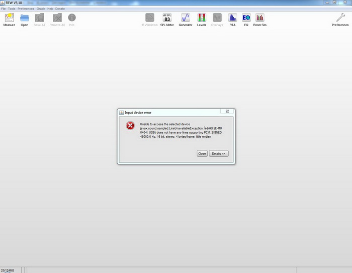

Так и не разобрался, как замерить две АС одновременно, через Java у меня вообще измерения не идут, выскакивает ошибка (фото 3).
В комнате, кроме дивана перед АС, имеется два кресла по углам, кровать в нише и компьютерный стол между АС. Перед АС на полу коврик 1200х1600мм. Потолок - натяжной, шторы не плотные.
