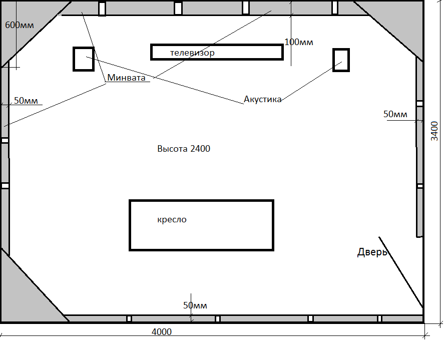

Добрый день.
Имеется комната в цокольном этаже частного дома. Без окон, только одна дверь. Планируется для прослушивания музыки, фильмов и комп игры. Стены неоштукотуренные фундаментные блоки и кирпич. Толщина всех стен 400мм, кроме той где дверь, там 160мм. Пол будет плавающая стяжка на пенополистирол, теплый пол. Сверху ламинат или плитка. Высота от стяжки до чернового потолка получится 2400мм
Думаю так. Каркас из брусьев, заполнить минватой. В углах низкочастотные ловушки заполненные минватой. Обшить это плотной тканью типа войлок. Возможно еще сверху рейки через определенный промежуток. Потолок - резонансный поглотитель. ГКЛ + ГВЛ с отнесением 100мм от потолка, заполнить минплитой. Это все повесить на подвесах или на брусьях (что лучше для поглощения? Не будет слишком переглушенная комната?
