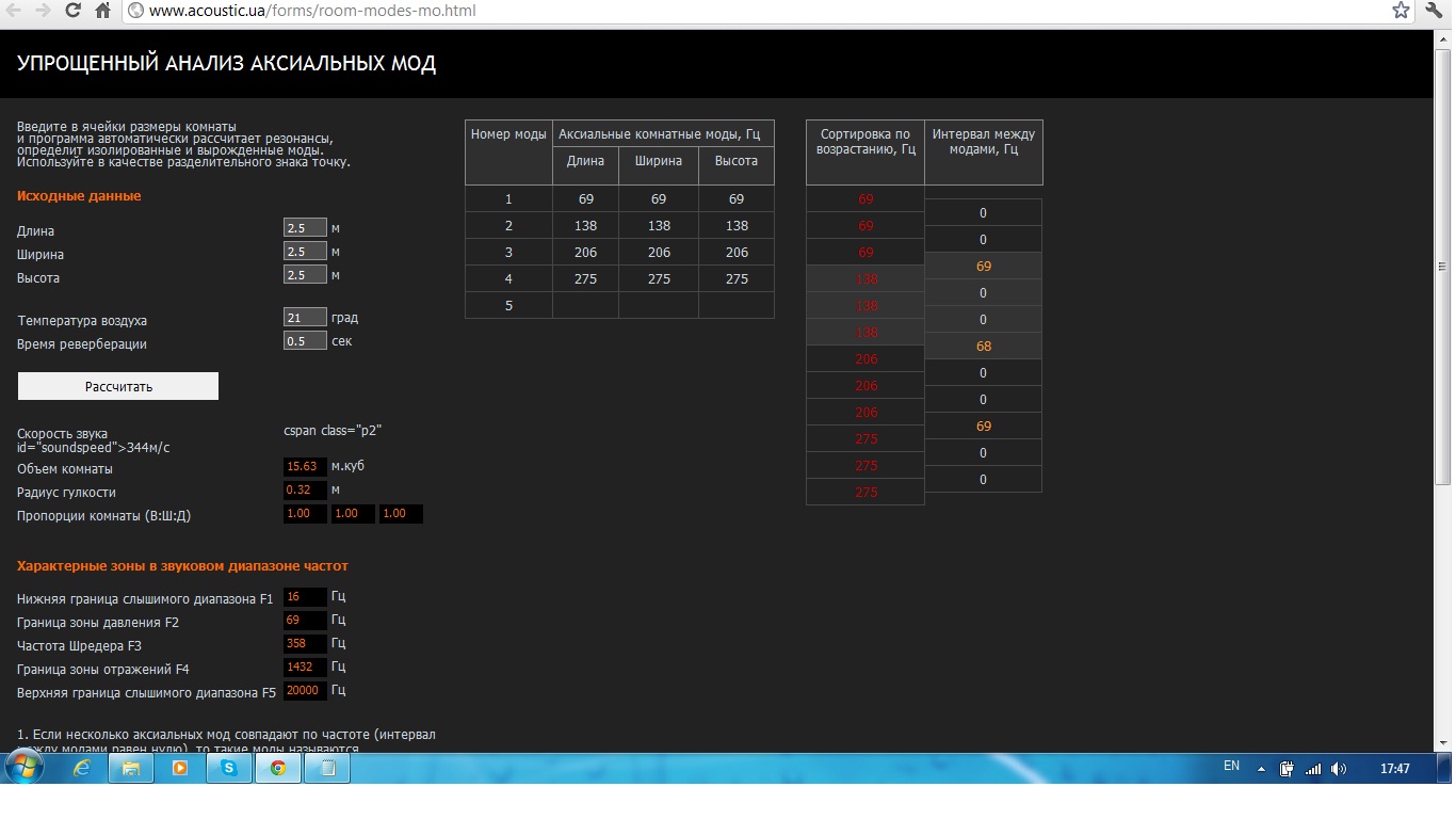

По углам сзади исполнителя НЧ панели, просчитанные по вашему калькулятору. Сзади исполнителя - диффузор Шредера, опять же, по вашему калькулятору.
Собственно, вопросы:
1. На правильном ли я пути? дадут ли результат панели, которые я предполагаю сделать.
2. Если да, то...не очень понимаю как пользоваться результатами анализа аксиальных мод. Частота Шредера 358Гц, Граница зоны отражений 1432 Гц. На какую частоту мне нужно просчитывать диффузор? Отталкиваться от частоты в районе 1кГц?
Спасибо. Буду рад и благодарен советам.

Диффузоры в такой маленькой комнате не нужны.
Главное, это попытаться снизить проблемы на низких частотах. Без этого ничего путного записать не получится.
Никакие НЧ панели не решат проблему, радикально её вообще ничто не решит, можно только немного улучшить ситуацию.

Исходя из форума я понял, что данные НЧ панели работают до 100Гц. или я не прав?
Большая часть работы у меня - голос, т.е. частоты ниже 100-150 Гц мне редко важны. Меня больше интересуют частоты, судя по расчетам, 206Гц и 275Гц, собственно где основа голоса. Как с ними решить ситуацию? пусть не радикально, но хотя бы чуток их привести в порядок.

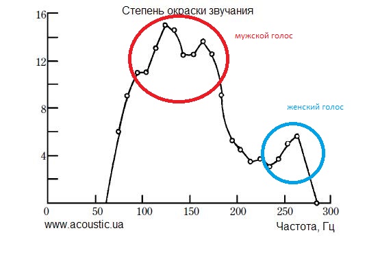

Вы заблуждаетесь. Окраска мужского вокала за счет неравномерности АЧХ на НЧ более всего заметна на частотах 90-175 Гц.
Окраска звучания. Звукопоглощение НЧ-2.jpg (36.47 KiB) Viewed 7075 times
