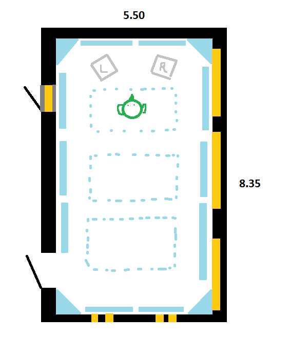

Доброго времени суток!
Стоит задача сделать акустическое оформление комнаты для прослушивания (Длина - 8.35, Ширина - 5.5, Высота - 3.1) - 46 кв.метров. Стены кирпичные.
В помещении 3 больших окна, глубиной около 30см.С внешней стороны эти окна замурованы кирпичной стеной. Также есть 3 батареи.
Место прослушивания будет располагаться у короткой стены.
Общий план помещения.

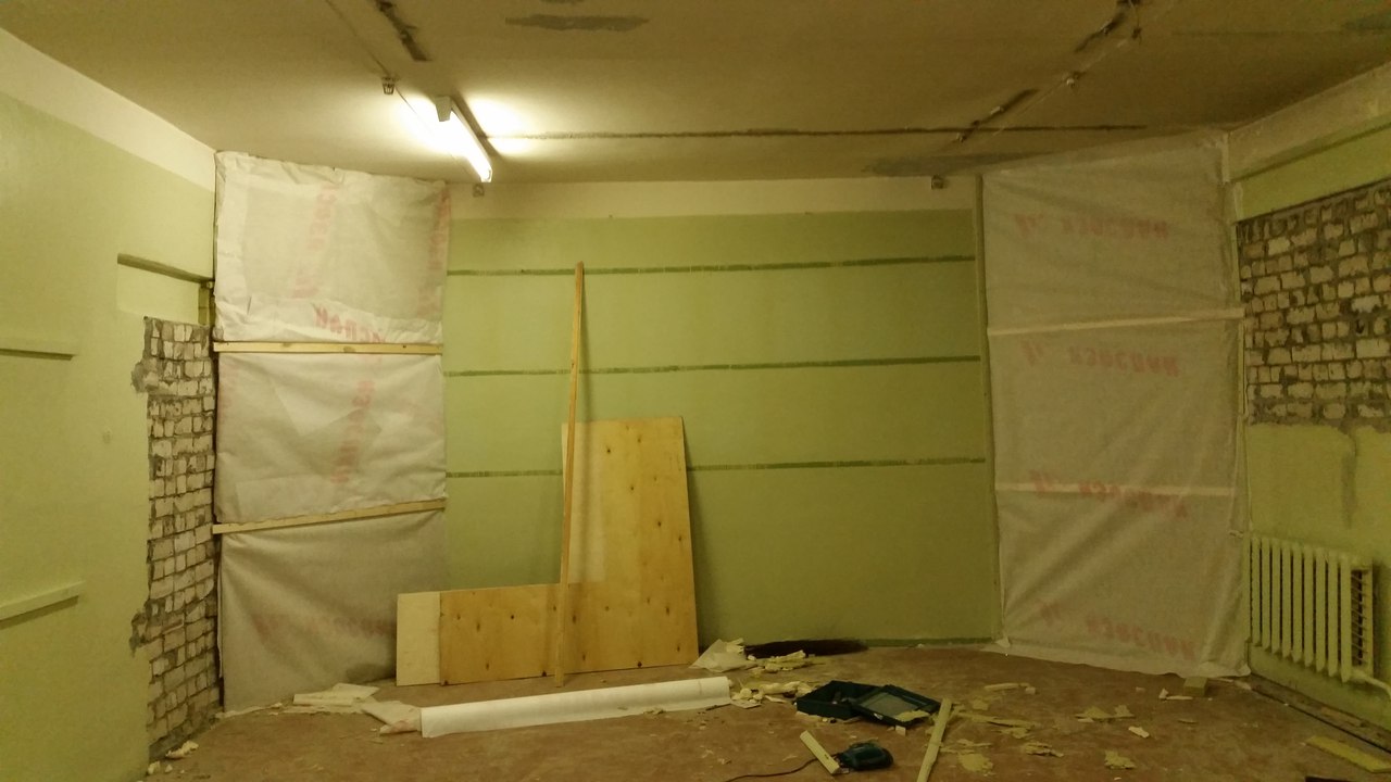

Что было сделано на данный момент :
1. Дверной проем - слева от точки прослушивания - заделан кирпичом .(видно на фото)
2. Оконный проем - справа от точки прослушивания - заделан кирпичом.(видно на фото)
3. Возведены 4 массивных суперчанка от пола до потолка во всех углах. Для суперчанков использовали вату плотностью 80 кг/m3.

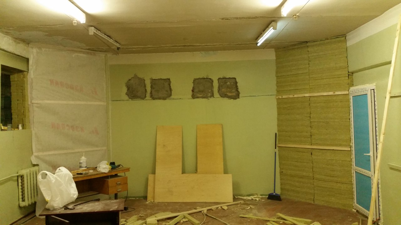

Фронтальная стена для точки прослушивания
Тыловая стена.
В целом изначально планировалось обойтись 4 суперчанками, панельными поглотителями толщиной 10 см в местах ранних отражений на стенах и потолке, удаленными от поверхности на 15 - 20 см. НЧКП , и другими панельными поглотителями в других местах при необходимости.

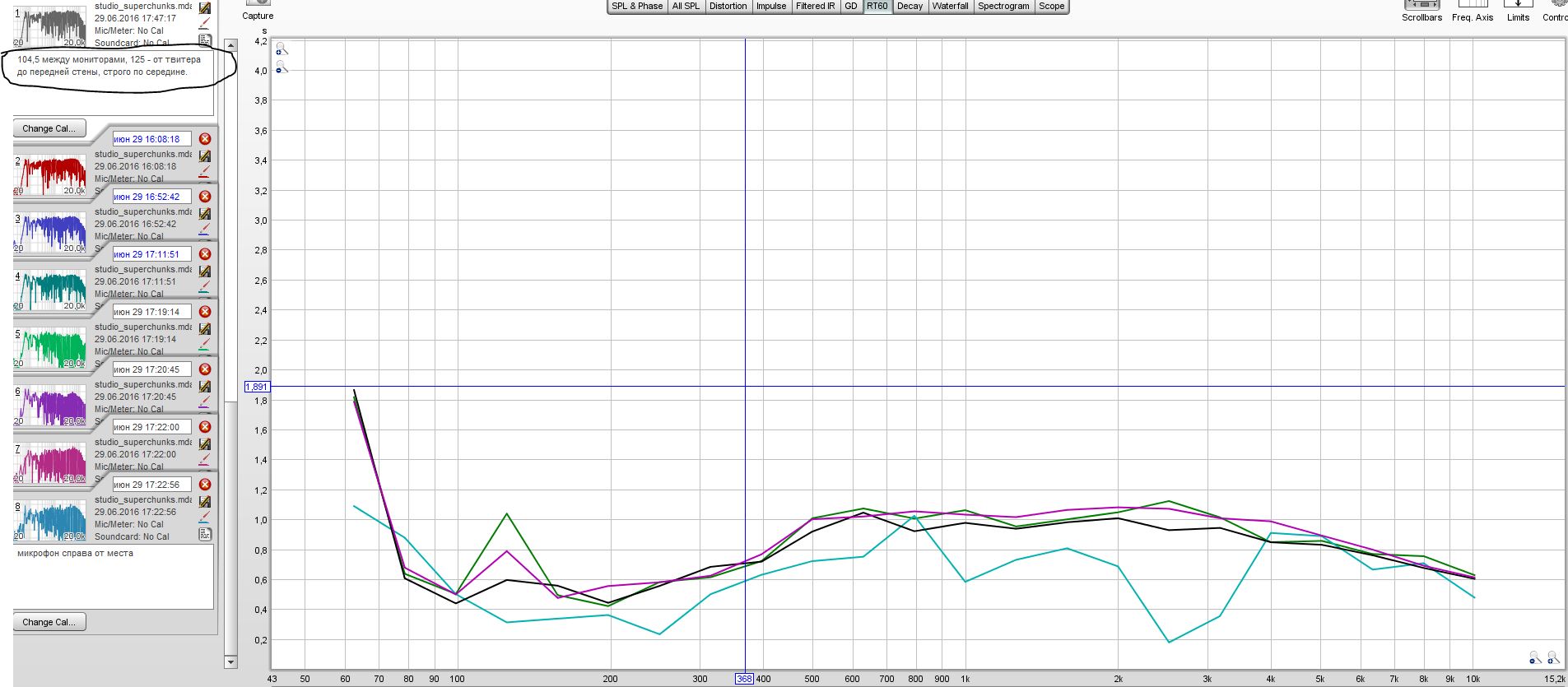

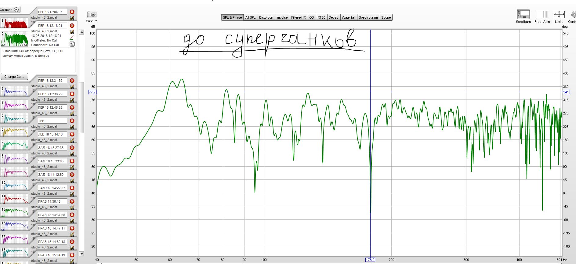

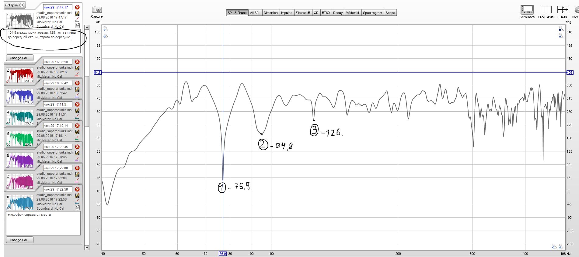

Были сделаны замеры комнаты с помощью REW.
ДО работ и ПОСЛЕ. Под работами я подразумеваю возведение супер чанков и заделка кирпичом оконного и дверного проема по бокам от точки прослушивания.
АЧХ ПОСЛЕ работ. Без сглаживания.
АЧХ ДО работ. Без сглаживания.

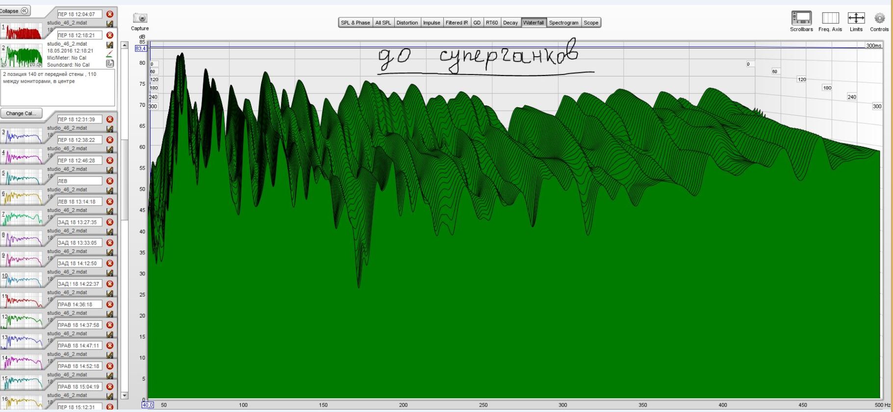

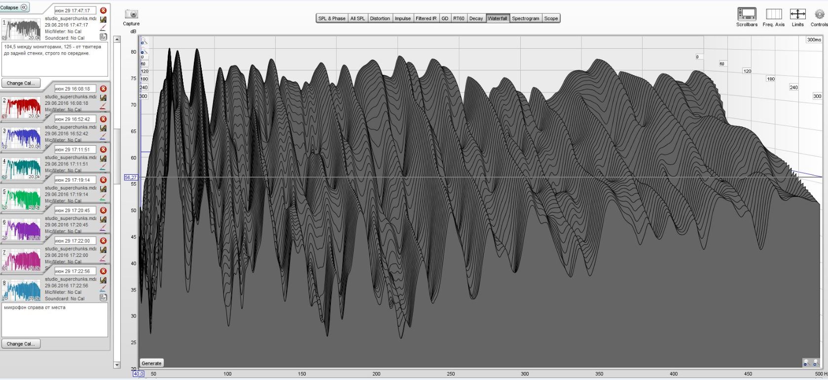

Здесь выкладываю графики водопад и RT60

График водопад. ПОСЛЕ работ.
График водопад. ДО работ.

Postby Maksitto » 01 Jul 2016, 15:28
Мысли и вопросы по вышеизложенному:
Изначально я думал что суперчанки поправят картину на низких частотах (до 300 Гц) лучше. Но провалы в АЧХ все равно присутствуют .Я их пометил на графике. Хотя учитывая что сглаживания я не делал - кривая стала гораздо плавней .
На высокие частоты я пока внимания особого не обращаю, для начала хочу выровнять низкие , самые проблемные. Но мне не совсем понятно что сейчас делать...
Либо сооружать НЧКП и прибивать ими все горбы по порядку , которые видно на графике водопад... Я правильно понимаю что эти горбы и есть резонансы помещения над которыми нужно работать?
С другой стороны нужно убирать первичные моды, которые можно увидеть исходя из расчетов акустического калькулятора мод . На сайте acoustic. Но это 21, 31 , 55 для моего помещения, и их не видно на графике водопад...
С третьей стороны - нужно ли еще понижать время реверберации низких частот? сколько вообще должно быть времен реверберации для моей комнаты?
Буду признателен советам и помощи в данной ситуации.
