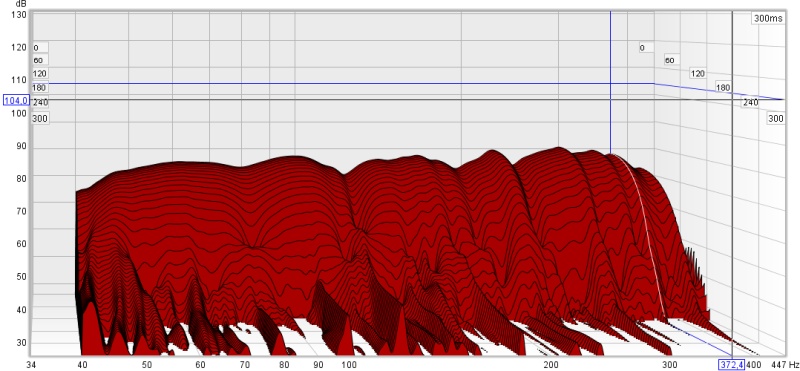

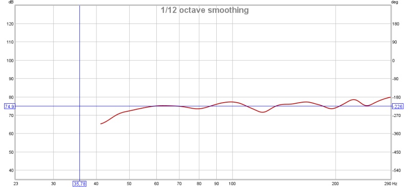

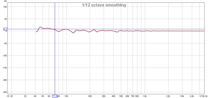

Да, извините :). Залил несколько картинок. Измерения выполнены с расстояния 1.5 метра. Стены - кирпич. Пол - плита перекрытия, на ней плитка и ковры в нужных местах. Звукоизоляции никакой нет - она не требуется.
Waterfall
Group delay

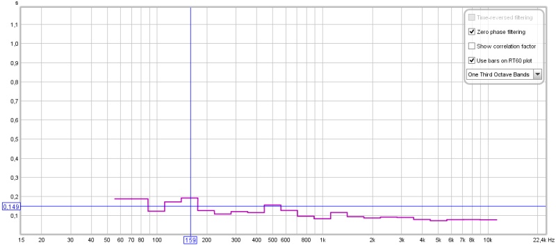

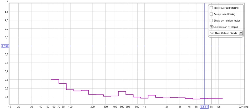

Postby finni » 25 Jun 2016, 15:04
И ещё 2 графика RT60. второй выполнен в режиме Zero phase filtering.

Чисто на слух меня не очень устраивает область 100-200Hz. Не могу сказать, что плохо, но внутренне хочется большего. Я просто хотел соотнестись с Вами как с человеком имеющим существенный опыт строительства контрольных комнат. И которому есть с чем соотнести мои замеры.

finni wrote: Не могу сказать, что плохо, но внутренне хочется большего.
Вы считаете меня экстрасенсом? :)
Результатам измерений я доверять не могу, т.к. даже их представление не совсем корректно.
Размеры помещения вы так и не дали. Хотя с таким количеством минваты это не так уж и важно... :)
Комната заглушена более чем.
Но влияние комнатных мод наблюдается, что отражает график waterfall.
