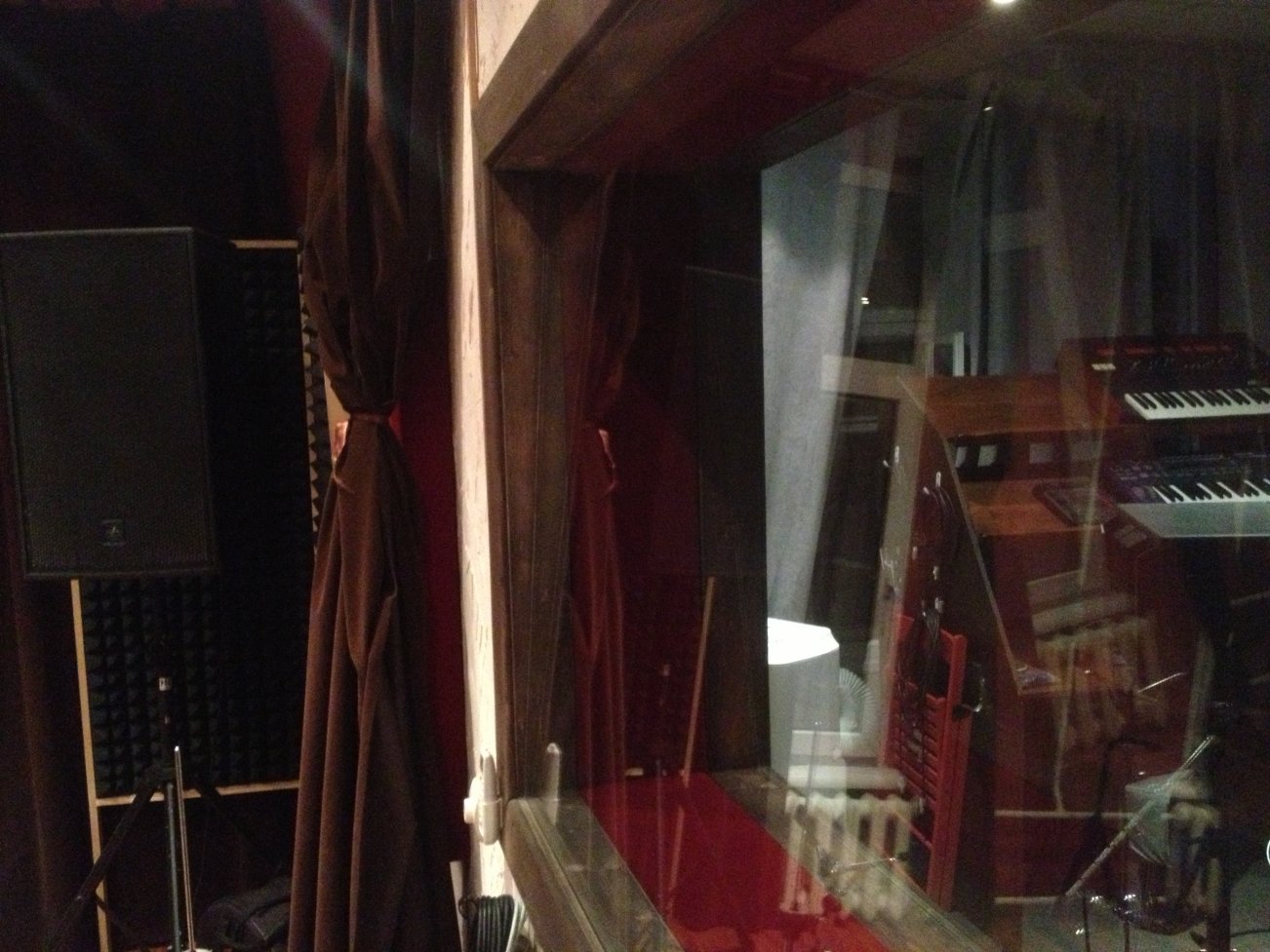

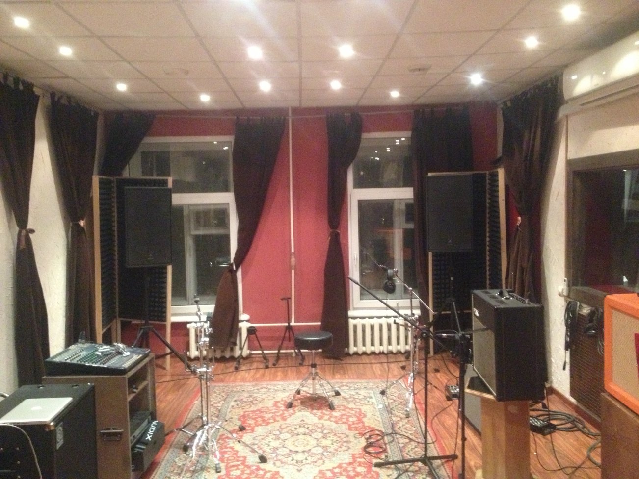

Доброго времени суток!
Встал вопрос об улучшении акустики тон-зала и контрольной комнаты.
Тон зал:
2016-02-23 23.01.11_1302x977.jpg (242.98 KiB) Viewed 5619 times
2016-02-23 23.16.59_1302x977.jpg (222.7 KiB) Viewed 5619 times
Комната 35 кв м. Потолок 2,75 (если снять офисный потолок, будет 3 м. То есть за плитками 15 см пустоты и дребезжащих конструкций)
В комнате сделан плавающий пол. Стена, в которой окно в аппаратную (на первом фото справа), состоит из слоя гвл и гипрока по обеим сторонам. Между ними слой минваты.

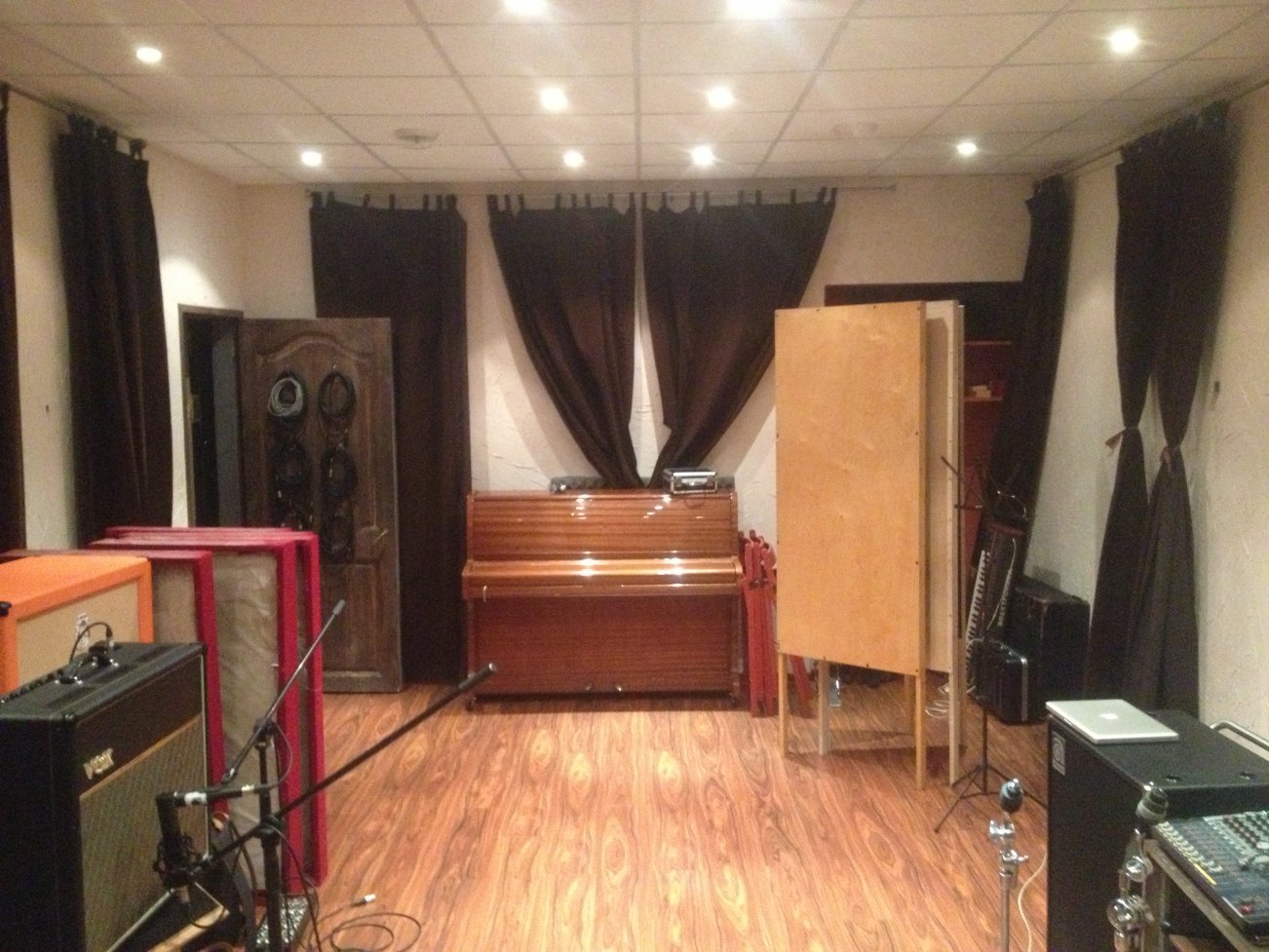

2016-02-23 22.56.34_1302x977.jpg (196.41 KiB) Viewed 5619 times
Стена напротив (на первом фото слева) - кирпичная. После кирпича, так же, слой минваты на металлическом каркасе и гвл с гипроком.
Проблема комнаты - гуляющий низ и провалы по некоторым частотам (несколько графиков АЧХ комнаты приложу в следующем сообщении). Решить проблемы комнаты планируется переделкой потолка (сделать потолок из н.ч. поглотителей конв.типа) и переделкой стены напротив окна в аппаратную (возможно сделать резонатор Гельмголца).
Вопрос в том, как это правильно сделать, чтобы "работало".

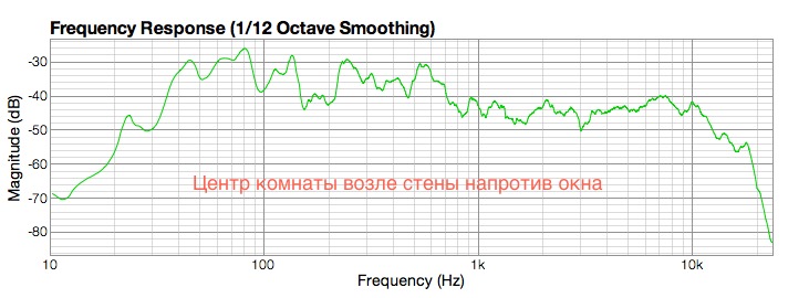

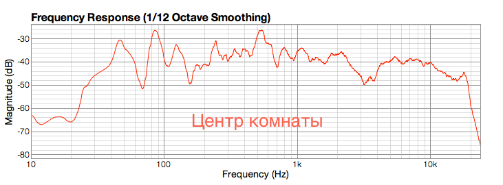

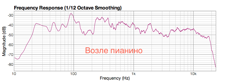

ачх
Postby dr.gonzo » 25 Feb 2016, 13:10
Характеристики комнаты
ТЗ Ф-НО.png (45.68 KiB) Viewed 5617 times
ТЗ СТЕНА Л Ц.png (46.27 KiB) Viewed 5617 times
ТЗ Ц.png (44.14 KiB) Viewed 5617 times

dr.gonzo wrote:Вопрос в том, как это правильно сделать, чтобы "работало".
Надо обратиться к специалисту-акустику и получить профессиональную консультацию, набор рекомендаций или заказать акустический проект.
