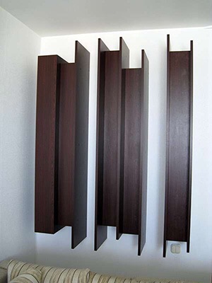

Уважаемый, Андрей. На форуме сайта Саундекс пользователь bant7979 разместил фото диффузора Шредера собственного изготовления очень необычной красивой конструкции. На Ваш взгляд, насколько эффективно такое решение по сравнению с традиционным?
thethe
Joined: 15 Feb 2012, 11:36
Re: Диффузор Шредера
Postby Андрей Смирнов » 09 May 2015, 19:36
Исполнение бескорпусное, но при правильном размещении будет работать...

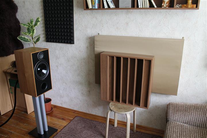

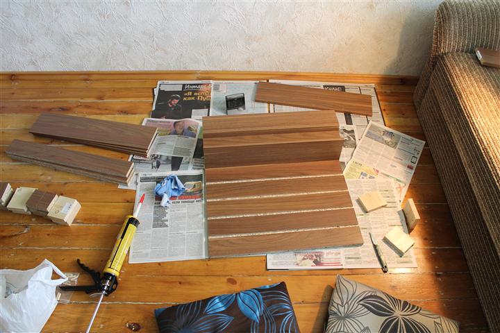

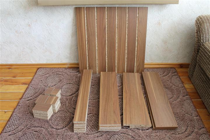

Собственно мой первый как бы эксперементальный образец - готов.
Пошел путем максимального самопроизводства :) Придумал как скрепить, начертил детали, и мне напилили.. Собрал. Для скрепления использовал: прорези, шпонки, клей.
Вроде все получилось. Кое-какие недочеты по миллиметрам учту в последующих экземплярах.
IMG_4492 (Small).JPG (86.29 KiB) Viewed 9540 times
IMG_4493 (Small).JPG (89.84 KiB) Viewed 9540 times
IMG_4503 (Small).JPG (72.94 KiB) Viewed 9540 times
Потаскал по КДП диффузор - его слышно :) При установке на боковой стене в зоне первых отражений - расширение сцены, создание большего объема, не большая прибавка громкости. Потерь локализации не услышал, возможно потому что маленький диффузор и остальная часть комнаты заглушена..
Ставил и сзади, сцена приняла объем больше в глубь, что и следовало ожидать при заглушенных боковых стенах.
Больше наверно понравилось сбоку..
Может и заднюю и боковые рассеить? Не окажусь ли я в каком-то облаке потерянной локализации? ))
Вопрос:
На какой высоте располагать диффузоры на боковых стенах?
Диффузор 7-ого порядка настроенный на 800Hz. Сдвоенная конструкция диффузоров 1200х600 и 600x600. Высота комнаты напомню 2500.
Уши у меня располагаются примерно на 100см от пола. Зона прослушивания 1.8м. До диффузоров от ушей ~1.3м.
Думаю ставить на пол. И того уши у меня будут за 20см до места раздела вертикального диффузора на горизонтальный..
То есть в раздел диаграммы вертикальной и горизонтальной как бы не попаду.. Но и горизональная будет уже близко)) То есть самое то, не?
У Андрея, как мне вспоминается, в зеленой комнате диффузоры стоят на полу..

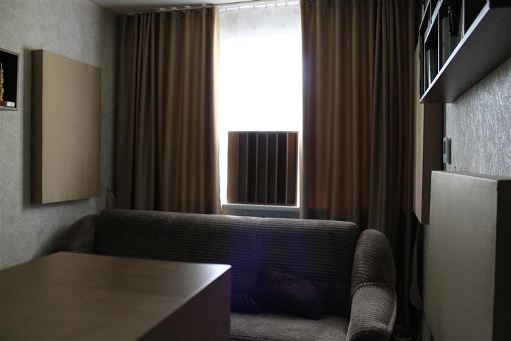

Postby Ilja » 10 May 2015, 15:06
И на заднюю стенку..
IMG_4506 (Small).JPG (52.59 KiB) Viewed 9540 times
Домашним такой вариант не очень понравился..
А мне нравится))
На фото выглядит как какое-то божество..
