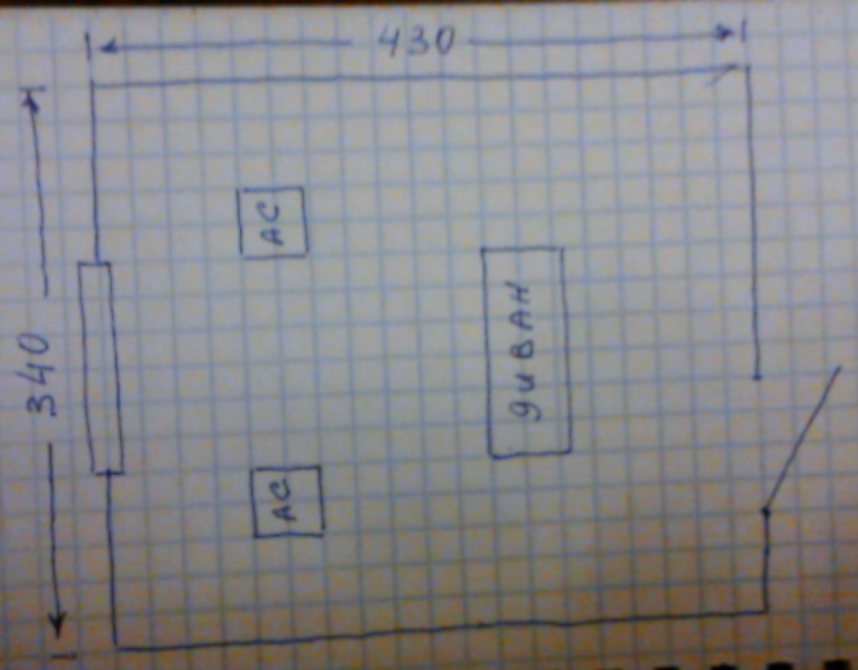

Колонки установил по короткой стене(по калькулятору). Дом панельный,точные размеры комнаты: 4.30 на 3.40,высота потолка 2.90м. На стенах обои,окно пластиковое с дверью на балкон,потолок покрашен,пол (линолеум на бетоне),на полу перед ас-ковёр,стойка с аппаратурой стоит слева от места прослушивания.
На тыловой стене,открытые стеллажы с книгами и сд. Место прослушивания - кожаный диван.Временно повесил на боковые стены - панели викакустик по 10 штук.
При прослушивании доминирует бас.Середина как бы проваливается.Баса много.
Хотелось бы услышать Ваши общие рекомендации по этой комнате(рис.прилагаю).
С уважением Александр.

Postby Андрей Смирнов » 11 Feb 2016, 18:13
Причин сабжа может быть много.
И субъективных (ваше восприятие) и объективных (влияние комнаты).
В таких небольших комнатах как правило возникают акустические проблемы.
В комнате практически нет поглощения на НЧ и СЧ, что провоцирует возникновение высокой неравномерности АЧХ.
Вы применили поролоновые поглотители Vicoustic, которые активно работают на ВЧ, тем самым подчеркивая существующие проблемы на НЧ и СЧ.

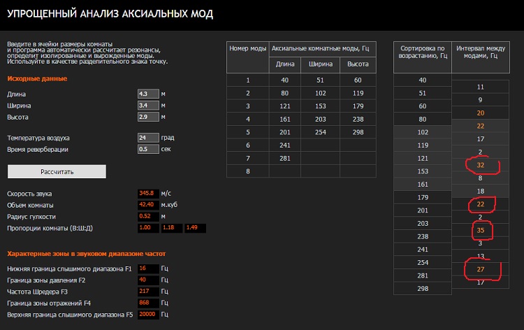

Если проанализировать модальную картину с помощью калькулятора http://www.acoustic.ua/forms/room-modes-mo.html то мы увидим, что на АЧХ должен быть целый ряд провалов в области частот с большими интервалами между комнатными модами. Возможно этот эффект вы и слышите.

Я думаю, что таким количеством СЧ/ВЧ поглотителей вы легко переглушите комнату.
Оцените для начала необходимые площади звукопоглощающих материалов с помощью калькулятора времени реверберации на одном из сайтов нашей компании http://www.akustik.ua/acoustic_calculator_rt60.html
