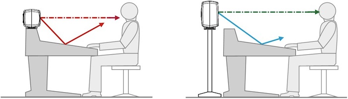

Стандартные стойки под студийные мониторы регулируются по высоте. Их конструкция отличается от стоек под бытовые акустические системы, т.к. высота настройки разная.
Схема, которую я привел, по-моему хорошо иллюстрирует и объясняет принцип установки.
Твиттеры мониторов должны быть расположены на высоте ушей звукооператора, а наклон столешницы должен перенаправлять отраженный от мониторов звук не в голову, несколько ниже. В данном случае действуют обычные законы геометрической акустики (угол падения равен углу отражения), поэтому конструкция не должна вызвать у вас никаких вопросов.

Postby Андрей Смирнов » 10 Feb 2016, 10:38
Я не рекомендовал вам устанавливать мониторы на "шаткие, легкие и ненадежные" стойки.
Использовать надо такие, которые удовлетворяют определенным требованиям.
Стойки с фиксированной высотой это хорошо, но к сожалению люди обладают разным ростом и голова (уши) сидящего звукорежиссера могут располагаться по высоте в диапазоне 110-120 см от уровня пола.

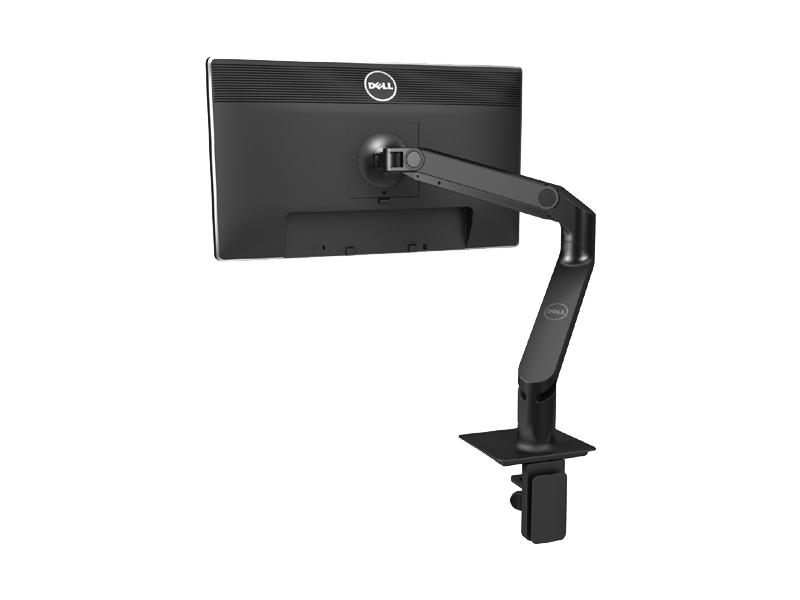

Нашел :idea: решение вопроса с расположением монитора на пути прямого звука с помощью установки Monitor Arm крепления для мониторов
Можно будет убирать с пути звука монитор перемещать его в другую позицию во время сведения.
