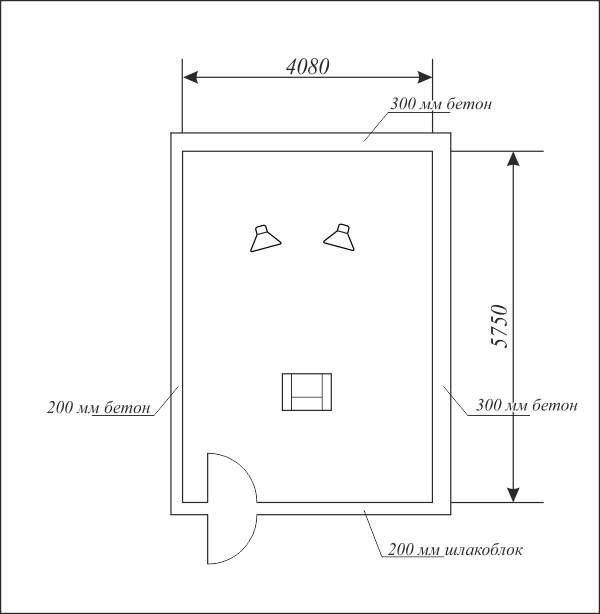

Здравствуйте Андрей.
Хочу сделать КДП в подвальном помещении частного дома. Размеры комнаты и материалы стен на чертеже. Высота помещения - 2,65м.
Двери двойные, деревянные, тяжелые, с резиновыми уплотнителями. Окон в помещении нет, комната специально планировалась при строительстве дома для КДП.
Единственно только длину можно было сделать чуть больше но, в принципе размеры не выходят за рамки рекомендованных, да и перегородка уже стоит.
Из отделки сейчас цементная стяжка на полу (планирую положить ламинат), и оштукатуренные и шпаклеванные стены.
Из акустической отделки согласно Вашим рекомендациям планирую сделать угловые НЧ поглотители от пола до потолка из базальта типа Венти Баттс 90 кг/куб.м., широкополосные поглотители на потолке, нижней части фронтальной стены и на площадках первых отражений. На полу между громкоговорителями и местом прослушивания ковер. Плюс диффузоры Шредера на задней (или боковых) стенах. Вопросы заключаются в следующем:
