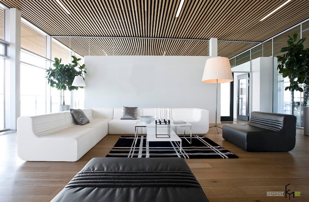

Интересует вариант, как декоративно закрыть звукопоглощающие поверхности.
Например сделать часть потолка с СЧ поглощением перфорированными плитами Кнауф.
И закрыть реечной обшивкой как на фото, с зазором до плит Кнауф.
реечный потолок.jpg (215.6 KiB) Viewed 16866 times
Насколько изменится характеристика СЧ поглощения?
Наверно будет иметь значение ширина реек, расстояние между ними и зазор между этим перекрытием и поверхностью звукопоглотителя?

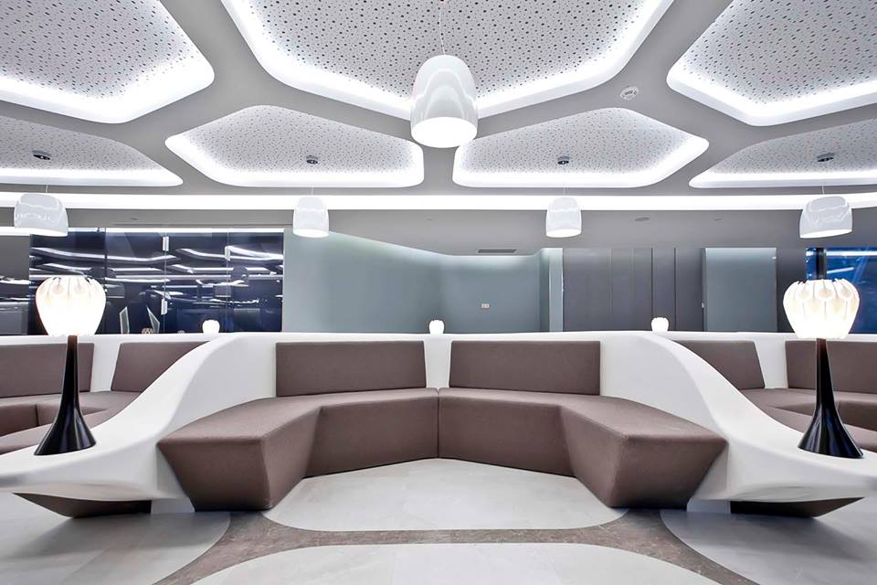

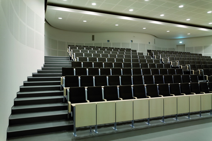

Зачем применять акустические панели, предназначенные специально для эстетичной декоративной звукопоглощающей отделки и потом закрывать их рейками?
На фото иллюстрации помещений с отделкой перфорированными плитами Кнауф Акустика.
Но если вам нравится реечный потолок, то никаких проблем!
В месте с акустической минеральной ватой он представляет сам по себе СЧ поглотитель и называется щелевым резонатором Гельмгольца.
Параметры поглощения конструкции можно легко моделировать с помощью акустического калькулятора, размещенного на моем сайте http://www.acoustic.ua/recommendations/567#3
