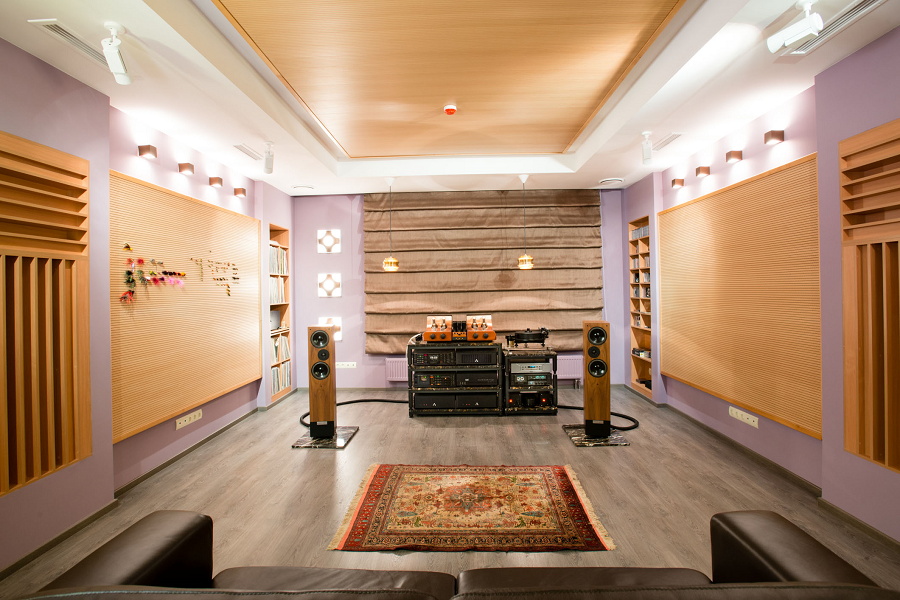

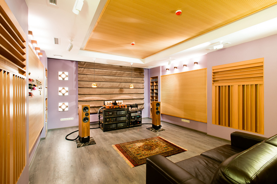

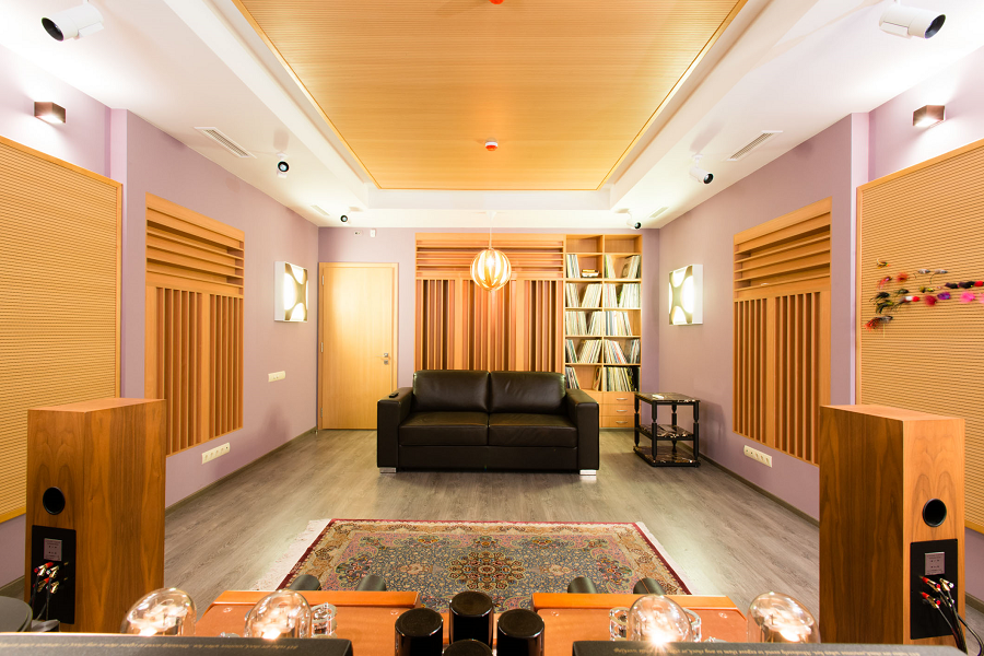

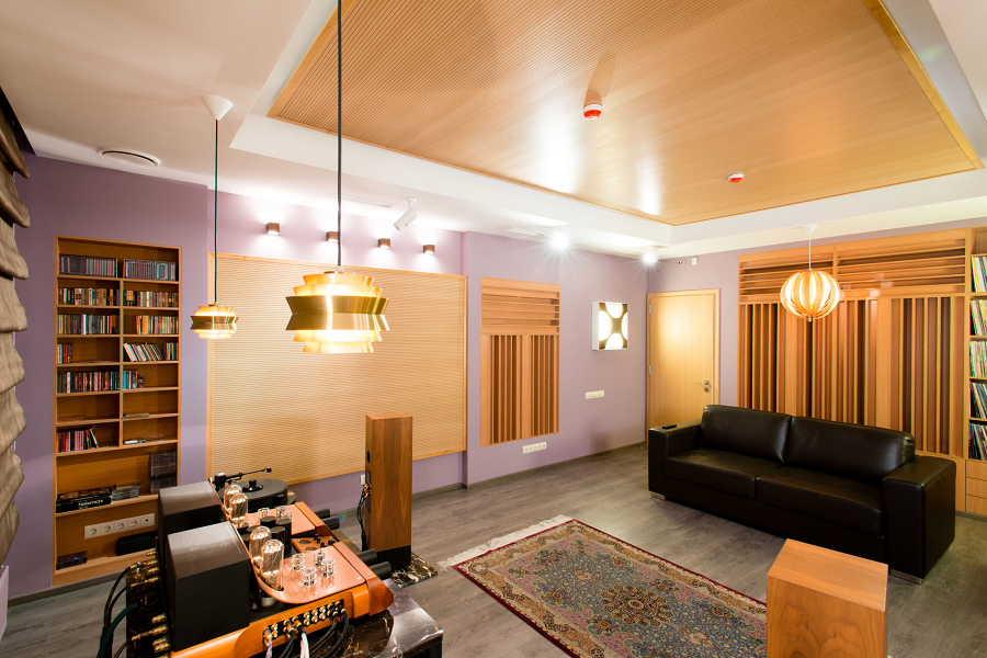

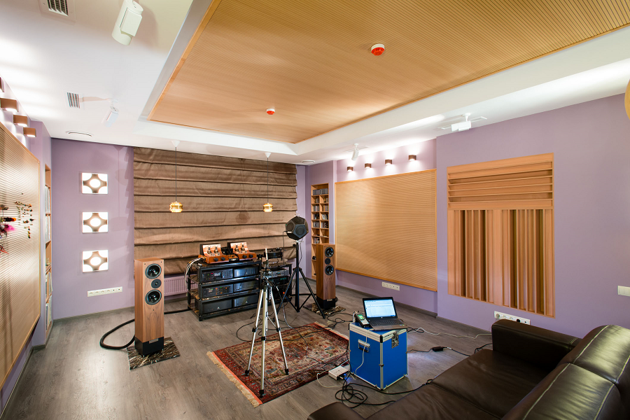

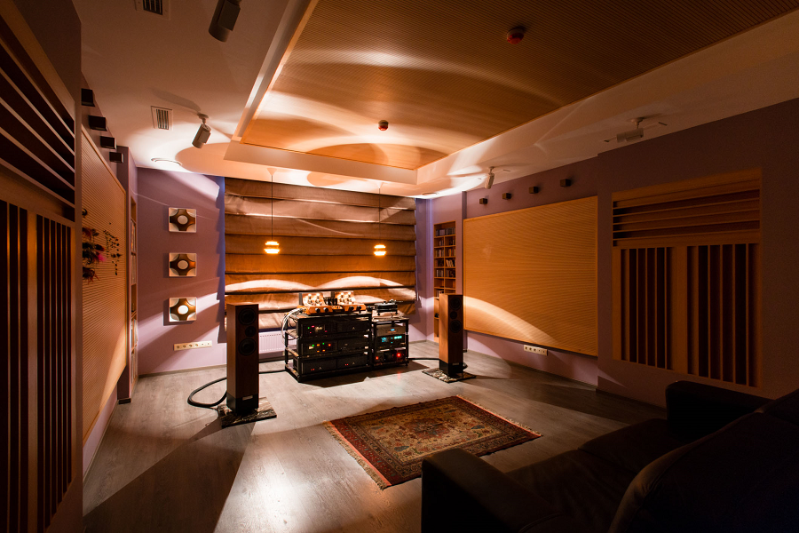

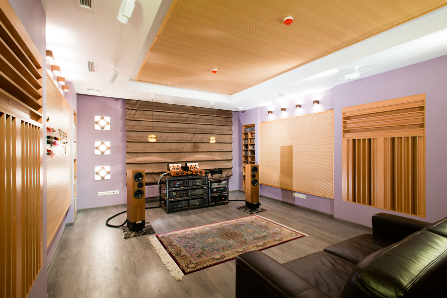

Один из самых удачных наших проектов по коррекции акустики музыкальной комнаты прослушивания.
Музыкальная комната расположена в жилом доме в центральной части Киева на берегу днепровского канала.
Постановка задачи клиента заключалась в реализации относительно недорогой, но изящной коррекции акустики помещения.

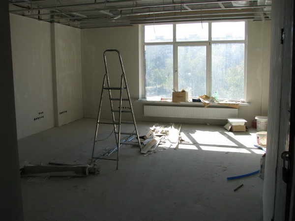

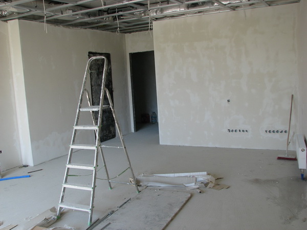

Мы корректировали и меняли форму и объем исходного помещения неправильной формы.

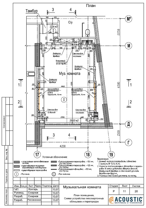

Состав проектных работ:
-компьютерное моделирование акустики помещения;
-расчет оптимального времени реверберации (RT-60);
-анализ и корректировка структуры ранних отражений;
-расчет требуемого фонда звукопоглощения;
-разработка схемы размещения и выбор ассортимента акустических материалов
-проведение натурных измерений до и после акустической подготовки помещения

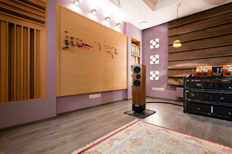

В акустической отделке применялись акустические декоративные панели Topakustik (Италия), акустическая минеральная вата Acousticwool, диффузоры Шредера и элементы интерьера, заметно влияющие на акустику помещения: открытые стеллажные конструкции.
Результат рекомендованных мероприятий удовлетворил не только клиента, но и приятно удивил самих разработчиков проекта :)
Основной целью проекта было достижение максимально точной локализации звуковой сцены при условии её большого размера.
Кто в теме, тот поймет сложность задачи.
Цель была реализована на 100%... что очень-очень редко бывает... :)
Задача заключалась в том, чтобы звук в относительно небольшой комнате был хоть как-то похож на звучание в камерном зале.
Эта задача была выполнена полностью.
В комнате совершенно нет ощущения "комнаты".
Даже не закрывая глаза, представляешь себя, ну скажем в каком-то клубе достаточно большого объема, где слева и справа нет никаких стен.
Субъективно воспринимаемый объем помещения существенно больше реальных размеров комнаты.
Этого я и хотел добиться в первую очередь при условии максимально приближенной к реальности звуковой сцене.

Красота какая!
Если можно, расскажите про конструкцию и материал штор.
Undertone
Posts: 12
Joined: 30 Apr 2015, 15:49
Location: Чернигов
Re: Музыкальная комната прослушивания - проект "Лазурный блюз"
Postby Андрей Смирнов » 30 May 2015, 22:25
Штора обычная римская, владелец комнаты выбирал ткань сам...

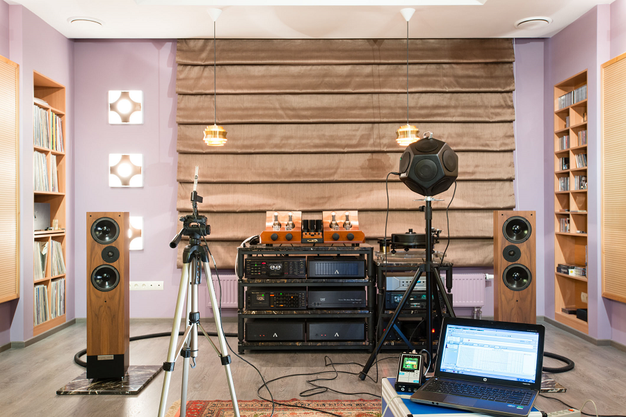

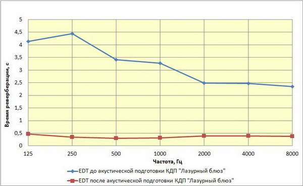

Результаты измерений времени реверберации.
Получена практически линейная частотная характеристика T60.
Это говорит о том, что комната практически не вносит нежелательной окраски в звучание системы.
Кроме того, кривая T60 не выходит за рамки рекомендуемых значений времени реверберации (0,45+/-0,15 с) согласно требованиям стандарта "IEC 60268-13 (2nd edition) Sound system equipment - Part 13, 1998" ни в одной из октавных полос.

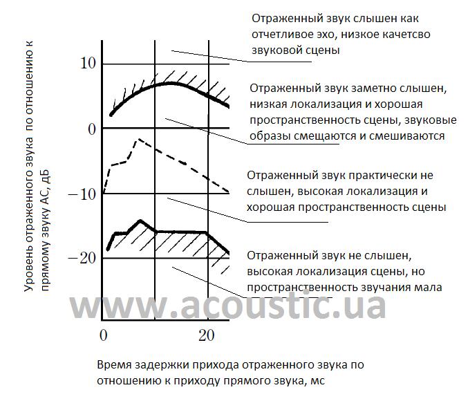

sandwich wrote:И ещё, почему в площадках первых отражений применены рассеиватели, а не поглотители?
Вы не совсем правы. На участках стен, соответствующих площадкам первых отражений, расположены как раз звукопоглощающие панели Topakustik.
Есть разные подходы к проектированию музыкальных комнат. Даже опытные инженеры-акустики имеют разные точки зрения на концептуальный подход к акустической подготовке КДП.
Собственно, как и в среде аудиофилов, есть люди с разными предпочтениями. Кому-то нравятся заглушенные комнаты, кому-то наоборот яркие, практически без отделки. Я сторонник сбалансированного подхода.
Мне ближе принцип акустического оформления LEDE (live end dead end) и его вариации.
Этот принцип и был реализован в данной комнате, хотя и с некоторыми оговорками.
Дело в том, что всем хочется иметь музыкальную комнату с прекрасной локализацией звуковой сцены. Но при этом размер сцены должен быть большим, похожим на реальный зал. А это взаимоисключающие условия.
Высокой локализации звуковой сцены можно добиться путем обработки площадок ранних отражений с помощью звукопоглощающих материалов. При этом международные нормы регламентируют снижение уровня ранних отражений, приходящих к слушателю в первые 15 мс после прихода прямого звука, на величину 10-15 дБ в определенном диапазоне частот.
Минимально звукопоглотители рекомендуется размещать в площадках ранних отражений на боковых стенах, на потолке и в нижней части фронтальной стены.
Если с потолком и фронтальной стеной все более-менее понятно, то боковые стены обладают очень важной особенностью.
Эффективные поглотители на боковых стенах (в площадках ранних отражений) радикально улучшают локализацию, но одновременно мы сразу теряем в пространственности звукоощущения. Отсутствие звукопоглотителей на боковых стенах делает сцену более объемной, но и кашеобразной одновременно или менее локализованной (тут многое зависит от размеров помещения).
Поэтому добиться правильного баланса отражения/поглощения бывает очень сложно.
Проблема непростая и подлежит анализу методами психоакустики.
Данный вопрос хорошо освещен в работе авторов Olive, Sean E. and Floyd E. Toole, "The Detection of Reflections in Typical Rooms", J. Audio
Eng. Soc., 37, 7/8, (July/Aug 1989) 539-553.
На картинке иллюстрация того, как уровень отраженного звука от боковых стен (в зависимости от задержки по отношению к приходу прямого звука АС) влияет на качество звуковой сцены. Я адаптировал картинку для лучшего понимания.
Задача заключается в том, чтобы в пределах первых 20 мс после прихода прямого звука АС добиться такого уровня отраженного от боковых стен сигнала, чтобы он не приводил к смещению и наложению звуковых образов.
Локализация сцены.JPG (69.33 KiB) Viewed 13883 times
Я много экспериментировал в этом направлении и нашел компромиссный вариант решения проблемы.

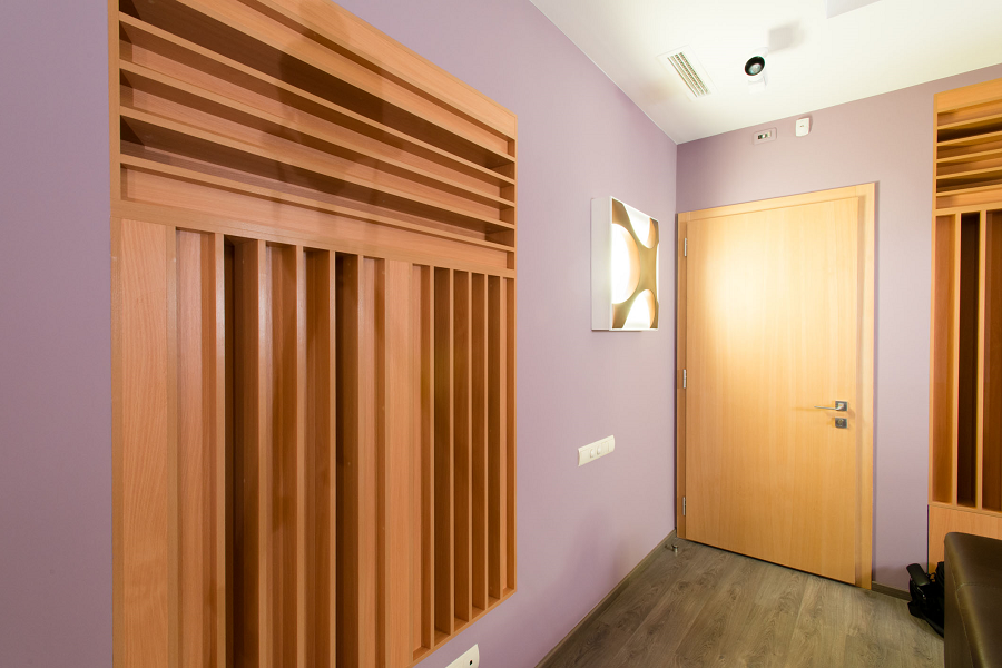

В рассматриваемой комнате в площадках первых отражений на боковых стенах размещены панели, поглощающие звук на средних частотах и отражающие его на высоких. Таким образом мы существенно снижаем энергию первых отражений, но оставляем небольшую долю ВЧ, отвечающих за "воздух". В дополнение к этому вблизи зоны прослушивания на боковых стенах устанавливаются диффузоры Шредера, которые создают "облако" ненаправленного диффузно рассеянного звука в непосредственной близости от головы слушателя.
Таким образом, мы получаем хорошо локализованную сцену и достаточную пространственность звучания одновременно.
Практический опыт подтверждает ожидания от применения данного подхода в акустической подготовке КДП :)
