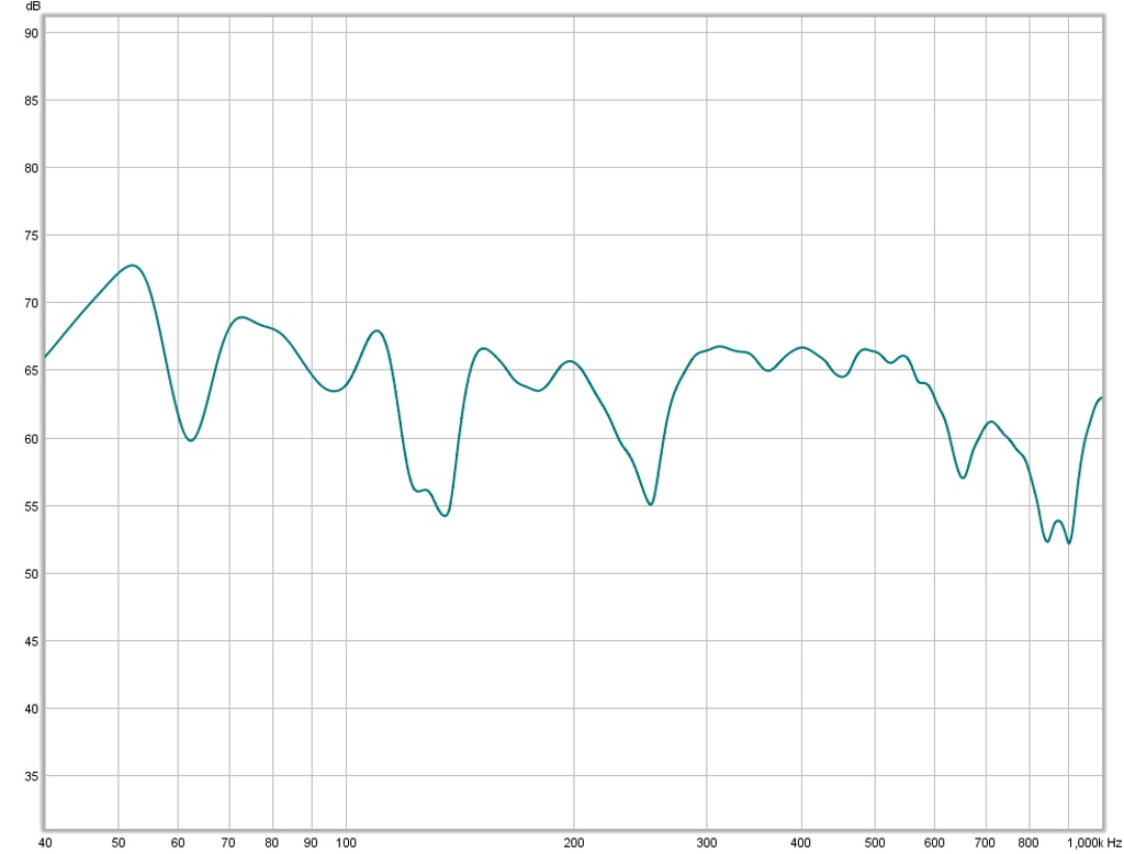

Доброго всем дня.
Контрольная комната в студии звукозаписи. Достроил недавно. При точных замерах с рабочей позиции, имеются большие провалы в области частот: 65, 130, 260... Гц. (выше пока не рассматриваю). Заметил интересный момент, что частота следующего провала происходит на частоте предыдущей умноженной на 2, то есть 65x2 = 130, 130x2=260... Из-за чего это происходит и как это можно исправить?
О комнате.
Размеры общей комнаты (по бетонным перекрытиям):
Высота - 280 см
Ширина - 331 см
Длинна - 953 см
Контрольная представляет из себя звукоизоляционную коробку на деревянном каркасе (ГКЛ+МИНВАТА). Внутри комнаты: на стенах и потолке -10см минвата, пол - ламинат. Углы - басовые ловушки суперчанки (минвата)
Размеры звукоизоляционной коробки:
Длина - 597 см
Ширина - 263 см
Высота - 224 см
То есть между стенами, потолком звукоизоляционной коробки до бетонных перекрытий большие воздушные пространства, с некоторых сторон по 1-2 м.!
К сообщению прикладываю последние замеры. Изображения АЧХ и сам файл EQ wizard (там можно посмотреть полную информацию).
Так же ссылку на видео запись контрольной комнаты, что бы наглядно посмотреть как там сделан ремонт.
Очень нуждаюсь в вашей помощи, сам не знаю как справится с этой проблемой!
ps. касаемо низких частот, начинал собирать НЧКП на 55Гц (первый горб), но почему то они не заработали у меня. Возможно из-за того, что перед ними была стена звукоизоляционной коробки и прямая волна не попадала на НЧКП. Сейчас оборатил внимание на ловушки, так называемые "щиты Бекеши"... Что ещё можно предпринять?
Файл EQ Wizard: https://yadi.sk/d/QlCkjYfDiVSbB
Видео: http://www.youtube.com/watch?v=F3BkRy-lsT0
15.08.2015 (сглаживание 1-12).jpg (95.2 KiB) Viewed 4216 times
