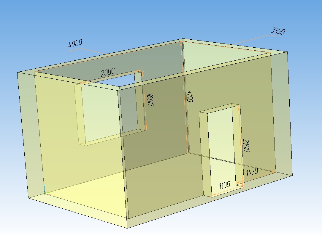

Доброго времени суток! Возникла необходимость иметь комнату, пригодную для адекватного изготовления музыки, в жилом доме, отдельно от планируемой полноценной студии. Здесь знаний уже не хватает, потому очень надеюсь на помощь :-)
Чтобы было проще думать и делать, заранее вынес из комнаты всю мебель, оставив только стены, пол и потолок. Глобального вмешательства в конструкцию комнаты не предполагается.
Ситуация такова: имеется комната в частном кирпичном доме длиной 4,9м, шириной 3,35м и высотой 3,15м. Ситуация довольно типична: в комнате будет находиться стол с компьютером, а из шумящего - пара трехполосных (если это важно) студийных мониторов, имеющих диапазон 51Гц - 25кГц, ну а также гитарный комбик и т.д. в общем, как-то так.
Можно ли действовать по такому методу: вычислить площадки ранних отражений и поместить в них диффузоры Шредера (на боковые стены например), а остальные поверхности дозированно покрывать поглощающими материалами, попутно измеряя время реверберации и прислушиваясь к своим ощущениям?
Или я неправ? Буду рад, если вы подскажете, как быть в данной ситуации. Прилагаю схему комнаты, чтобы вы могли ее видеть :-)
комната 2.jpg (38.64 KiB) Viewed 16874 times

Postby Андрей Смирнов » 10 Apr 2015, 17:46
Акустическая подготовка студийного помещения принципиально отличается от акустической подготовки КДП.
Площадки ранних отражений с диффузорами Шредера это более атрибут КДП.
Например, в студиях нормируется уровень ранних отражений в течение первых 0-15 мсек, который должен быть меньше уровня прямого звука на 10-15 дБ. Поэтому в студиях на площадках ранних отражений располагают звукопоглощающие конструкции.

Postby Андрей Смирнов » 10 Apr 2015, 23:11
"Чтобы получилась более-менее адекватная project-студия" нужно при её строительстве, как минимум, придерживаться рекомендаций для студий из профильных нормативных документов.

Postby Ilja » 14 Apr 2015, 22:21
Михаил Дьяченко wrote:А, так чего я думаю, за стеной имеется комната 5.15 х 4.54 х 2,5 м, которая по крайней мере вписывается в IEC recommendation, 1998. Значит, кочуем туда :-)
2.5 бррр.. Сразу свой потолок вспоминаю)) Низкий. Хотя для студии (ближнего поля) не критично.
5.15 х 4.54 близко к квадратику.. 2.5м кратно также к ~5м :| Можно получить наложение продольных и поперечных волн друг на друга и того пики и провалы еще больше увеличатся.. У меня ширина 2.5, высота 2.5. Провал (первая мода вроде) под -12..-14дб на 60гц )) Это ужс.
Ваша первая комната 4.9 длина, 3.35 ширина, 3.15 высота по-моему интереснее по пропорциям длинн... Потолок можно опустить спокойно на каких 30см.. Тем самым и НЧ подглушить, и звукоизоляция и пропорции еще вправятся.
А студию делать просто, все стенки вата + двойной ГКЛ. Пол тоже.. чего-нибудь туда звукоизолиционного. Дырку для вентиляции не забудте..
Ну и сверху на ГКЛ - звукопоглащение повсюду.
Далее две хорошие бас ловушки в углах, например из плотной-плотной ваты. Ну и как бы все.. Фоновый шум и время реверберации точно устаканится. Да и моды при условии правильных пропорций - не побеспокоют.
Потом по вкусу можно чу-чуть и рассеить.
Да и - углы скосить, бас ловушками например. Потолочные углы тоже можно по периметру.. Главное не увлекаться. А то в шаре окажитесь.
Если собираетесь высокое звуковое давление создавать.. Тогда надо о виброизоляции хорошей задуматься..

Postby Михаил Дьяченко » 16 Apr 2015, 13:52
Я неплохо разбираюсь в большинстве вопросов, связанных со строительством именно СТУДИЙ. Здесь я хотел лишь уточнить, как можно выжать максимум из жилой комнаты, не вмешиваясь сильно в конструкцию комнаты, чтобы она оставалась пригодной для жизни в ней.
Кроме того, пропорция 5,15 х 4,45 х 2,5 по крайней мере вписывается в IEC recommendation 1998 в отличие от другой комнаты, которая вообще ни во что не вписывается. Я проверял это через калькулятор вот здесь http://www.acoustic.ua/forms/rr.html
И "Делать студию просто" - это я даже слышать не желаю :-) студию делать не просто, если, конечно, на выходе хотим иметь именно СТУДИЮ.
