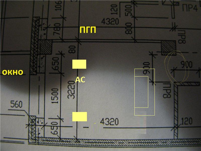

Не подскажите, как влияет на звук гипсолитовая перегородка (тыловая стена) ? Насколько я понимаю, перегородки из ПГП очень хорошо переизлучают звук. В новостройке получается так, что тыловая стена в КдП - из ПГП. Так как гораздо проще решить этот вопрос на стадии черновой отделки, прошу совета как поступить.
1. Оставить как есть.
2. Снести перегородку, но тогда получается большая комната с кухней в тыловой части и место прослушивания посередине, т.е. наверное проблемы с НЧ (точнее, их наличием в месте прослушивания) + кухонная мебель будет наверное влиять на звук.
3. Снести перегородку и выстроить новую с заполнением песком. Но тут возникает вопрос, насколько плохо иметь в тыловой стене открытые проемы ?
http://s020.radikal.ru/i712/1501/f8/97eb04c911cf.jpg
http://s018.radikal.ru/i503/1501/0f/8306f33ca6d1.jpg

Рекомендую:
1. поменять ориентацию комнаты в соответствии с международными стандартами, т.е. продольно. При этом оставить дверь в прежнем месте.
2. перегородка из ПГП может вносить нежелательные искажения из-за собственных резонансных явлений на частоте волнового совпадения (в диапазоне 400-800 Гц). Лучше заменить перегородку ПГП каркасной перегородкой с двойной облицовкой ГКЛ. При этом появится дополнительное низкочастотное поглощение, что весьма желательно в небольших помещениях
3. открытые проемы это как правило плохо

Спасибо за ответ, Андрей, но...это не только КдП, но и жилая комната. Понимаю, что это наилучшее решение.

Андрей, а если по 2 варианту, за креслом, на всю высоту и шириной 1,5м устроить деревянную открытую решетчатую рассеивающую (относительно конечно) перегородку, это поможет избавиться от нежелательных призвуков мебели на кухне ? Что-то в этом роде http://thermsyst.ru/reshetki-na-radiato ... eniya.html

Здравствуйте, Андрей.
Еще вопросы, если позволите. Если размещать по вашей схеме и не убирать перегородку. Возможно ли её каким-нибудь образом демфировать для того, чтобы избежать нежелательного переизлучения при прослушивании ?? Сделать обрешетку из бруска, облицовка из плотного дсп со штукатуркой, между стеной и облицовкой 20-30мм песка.
Звукоизоляция в данной комнате не важна.
Окно за АС + стена из легкого бетона не сожрет весь бас ?
