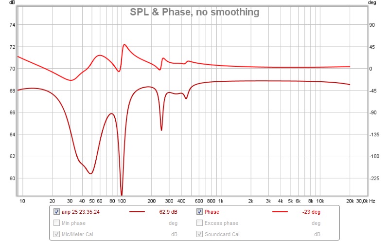

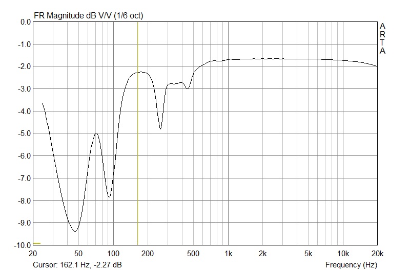

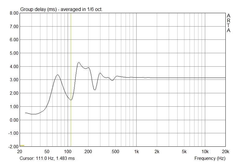

Провёл следующий эксперимент: с аудиокарты цифрой подал на эквалайзер свип-тон, получил следующие графики:
АЧХ и фаза по версии REW
АЧХ после эквалайзера (ARTA)
Задержка (ARTA)
Если не совсем туплю -- то Арта говорит о том что сигналы 150 Hz задерживаются относительно остальной части спектра на 1 миллисекунду. На слух это может быть различимо?

Попытка спасения утопающего:
1. Один из взглядов на групповую задержку
2. Мнение англо-саксов из википедии (Flanagan, Moore and Stone conclude that at 1, 2 and 4 kHz, a group delay of about 1.6 ms is audible with headphones in a non-reverberant condition.)
3. На пальцах объясняется трактовка графиков GD в помощи к REW.
