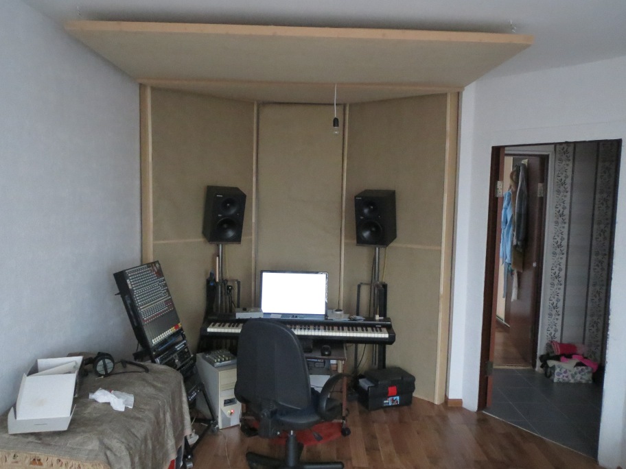

Не симметричная комната. Приемлемо или нет ?
Re: Не симметричная комната. Приемлемо или нет ?
Postby Андрей Смирнов » 03 Feb 2015, 23:36
Мониторы устанавливают на уровне головы
Postby Pashtet » 04 Feb 2015, 08:05
А как же комнатные моды?
Pashtet
Posts: 61
Joined: 07 Feb 2011, 22:15
Postby Андрей Смирнов » 04 Feb 2015, 08:39
Установка на уровне головы это общее правило. А далее надо смотреть по результату и перемещать мониторы в небольших пределах для минимизации влияния мод. Тем более, что расстояние между пиками мод по высоте исчисляется несколькими сантиметрами, иногда это даже меньше диаметра вуфера монитор.

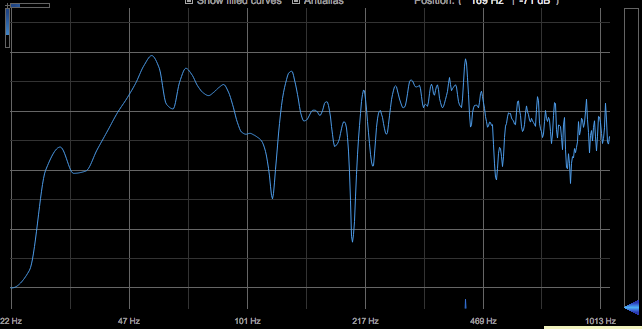

Postby Pashtet » 04 Feb 2015, 09:29
Screen Shot 2015-02-04 at 11.25.09.png (34.39 KiB) Viewed 10606 times
Как говорил герой мультфильма "Ничего не понимаю" ))) Во всех статьях разговоры о модах, SBIR эффекте , ранних отражениях... А что из всего этого надо учитывать при устройстве домашней студии ? Вот замерял частотку... не знаю насколько правильно, микрофон не для этих целей... но в нижнем диапазоне просматриваются завалы .. Это влияние мод, SBIR , ранних отражений или все на кучу?

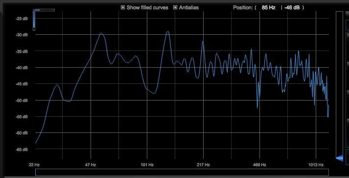

Postby Pashtet » 04 Feb 2015, 09:45
Screen Shot 2015-02-04 at 11.41.25.png (48 KiB) Viewed 10605 times
Первый снимок АЧХ на высоте мониторов 1.56 м , второй 1,25м . Провал в районе 110 Гц стал шире....
Postby Андрей Смирнов » 04 Feb 2015, 10:20
Их графиков АЧХ невозможно выявить комнатные моды.
Для этого требуются графики Waterfall.
Postby Pashtet » 04 Feb 2015, 10:34
Не посоветуете програмку , желательнго для Мака ? А график АЧХ и провалы на нем о чем-то говорят?
Pashtet
Posts: 61
Postby Андрей Смирнов » 04 Feb 2015, 10:39
График АЧХ может дать информацию только о степени неравномерности звукового поля в точке сведения/прослушивания, но не содержит информации о причинах этой неравномерности.

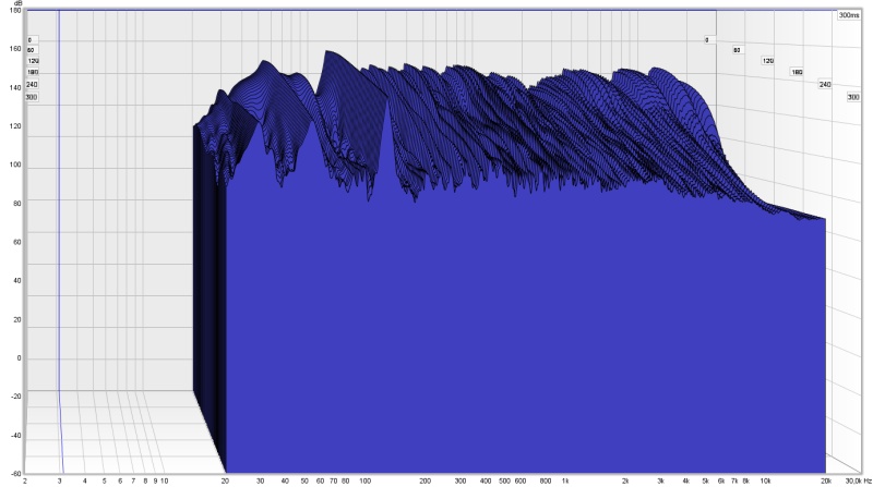

Postby Pashtet » 04 Feb 2015, 11:49
Поставил, продул... Жуть ))) В принципе комната еще не доделана, но что посоветуете ? Те пики которые проглядываются на АЧХ и здесь видны .
Я одно понял, что до переглушенной комнаты мне еще далеко))))
Pashtet
Posts: 61
Postby Андрей Смирнов » 04 Feb 2015, 12:04
Настройки выставлены неправильно.
Изучите методику измерений и настройки интерфейса программы, чтобы можно было анализировать графики.
В инете много информации.
Postby Андрей Смирнов » 04 Feb 2015, 20:13
Почему нет для мака?
Программа Room EQ Wizard имеет версию для мака.
Postby Pashtet » 16 Feb 2015, 10:07
Доброго всем здоровья. Вот сделал наконец свои чудо-конструкции... Конечно еще боковые стены нужно чем-то покрыть, но у меня вопрос такого характера, хотелось бы в целях сохранения подвесных рамок под потолком , покрыть их сверху полиэтиленом , чтобы пыль не вьедалась в ткань. Это может негативно сказаться на звуковых характеристиках ? Левая стена граничит с улицей, есть ли риск того что в левом углу начнет образовываться плесень ?
Pashtet
Posts: 61
Postby Pashtet » 07 Apr 2015, 20:44
Доброго времени суток ! Я вот подумал, в квартирах высота потолков стандартная, 2,5 м . Есть ли какой-то стандартный ответ на эту проблему? Например что-то вытекающее из расчета резонансов на такой величине как 2,5 м. Может Диффузор Шредера расчитанный на конкретную частоту, или еще какой-нибудь рассеиватель. Что-то что наиболее еффективно в данной ситуации ?
Pashtet
Posts: 61
