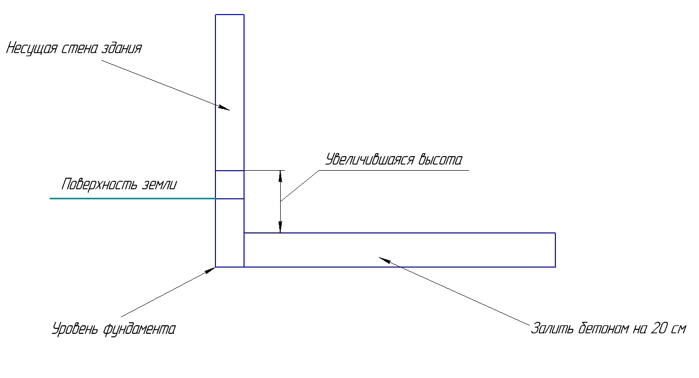

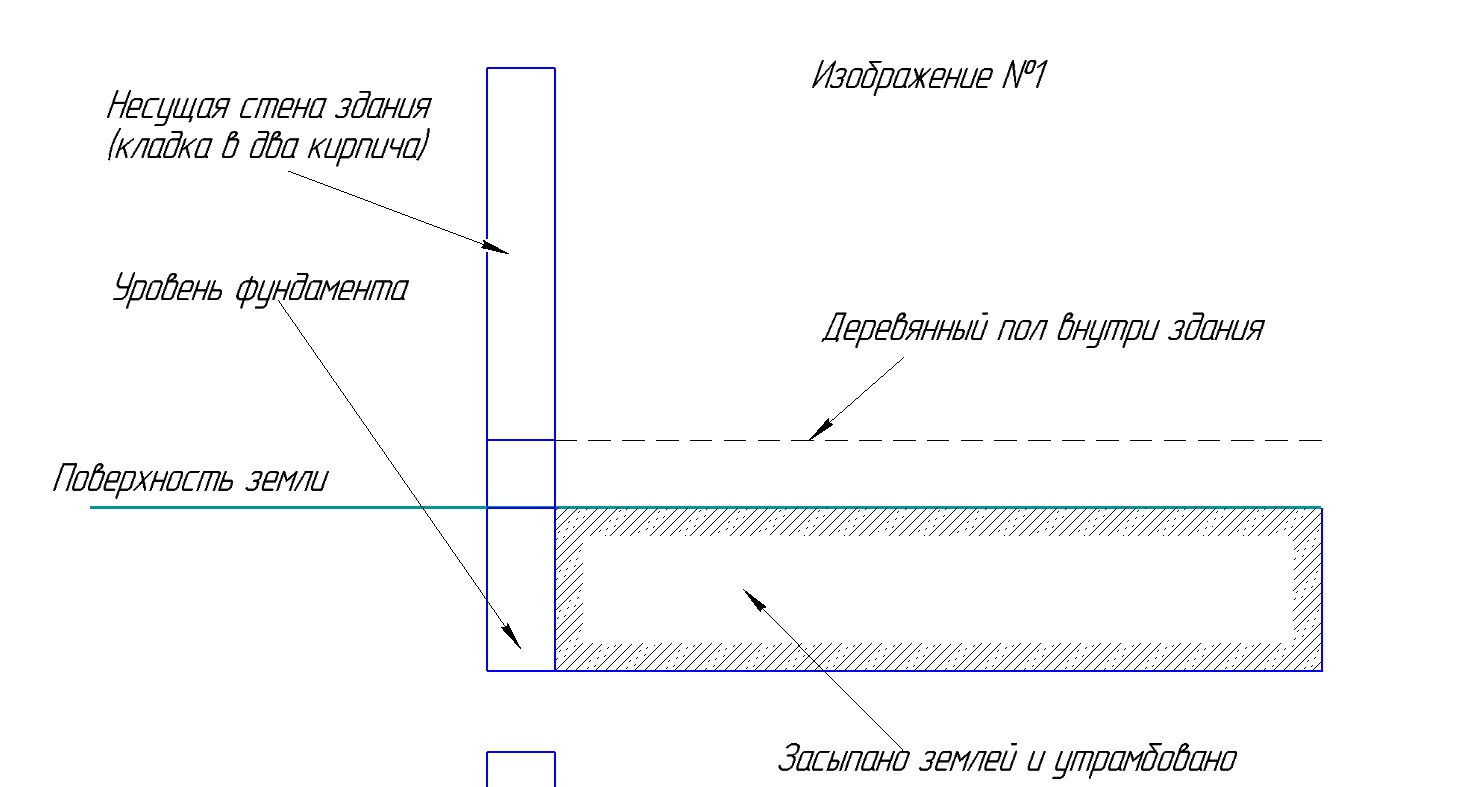

Андрей, доброго времени суток! Очень интересует вопрос:
Допустим, у меня есть помещение, где я хочу увеличить высоту потолков в целях подгонки под некие подходящие по расчетам габариты. Это отдельно стоящий одноэтажный кирпичный дом. Нижняя граница фундамента от поверхности земли - 60 см, от поверхности земли до уровня деревянного пола - 30 см. Мне необходимо опустить пол до глубины 40 см ниже уровня земли. Предполагается, что внутри такой-то комнаты срывается пол, затем выкапывается земля до глубины, на которой стоит фундамент, и заливается бетоном на 20 см. Я вот думаю, не приведет ли это к разрушению кирпичных несущих стен? Собственно, вся масса давит исключительно вертикально вниз, т.е. убирание земли именно РЯДОМ со стеной фундамента не должно никак повлиять. Прилагаю два изображения. На первом то, что есть сейчас, а на втором то, что хочется сделать. Расскажите, что вы думаете по этому поводу.
Сначала смотрите изображение 59, потом изображение 60.

Re: Устройство плавающего пола студии звукозаписи
Postby Андрей Смирнов » 28 Mar 2015, 16:49
Михаил, это ресурс по архитектурно-строительной акустике, на котором можно получить консультацию в области звукоизоляции, виброизоляции и акустики помещений.
Ваш вопрос выходит за рамки компетенции инженера-акустика...

Postby Михаил Дьяченко » 28 Mar 2015, 18:34
Андрей Смирнов wrote:Михаил, это ресурс по архитектурно-строительной акустике, на котором можно получить консультацию в области звукоизоляции, виброизоляции и акустики помещений.
Я сам инженер и решение этой проблемы знаю, просто охота выслушать несколько сторонних мнений.
А на вопрос вот в этой теме вы можете ответить?.. viewtopic.php?f=3&t=1289&start=20
