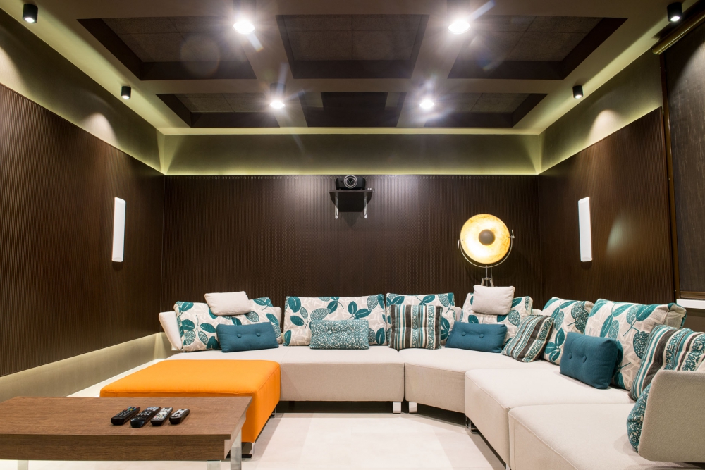

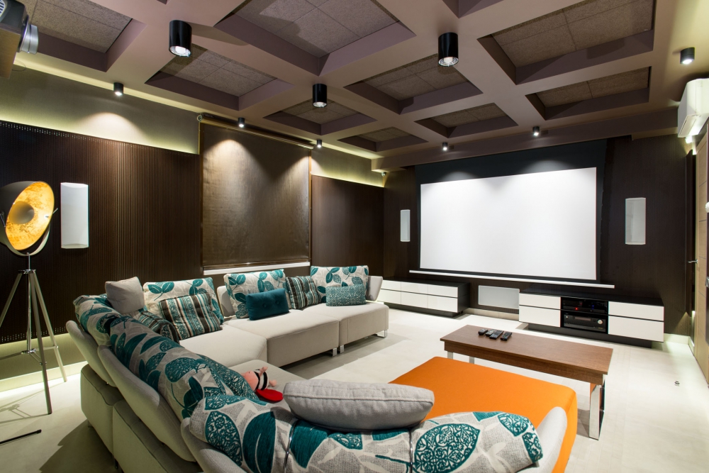

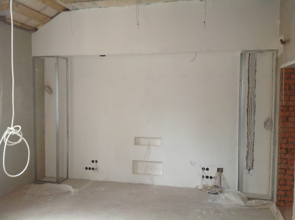

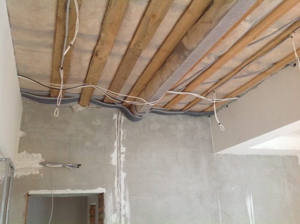

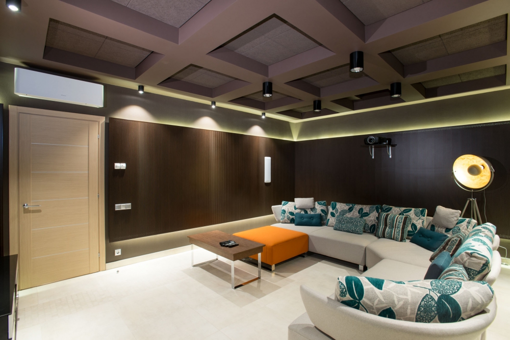

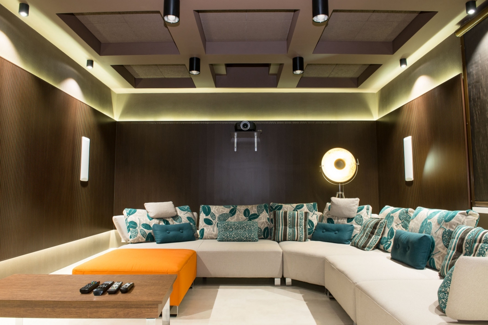

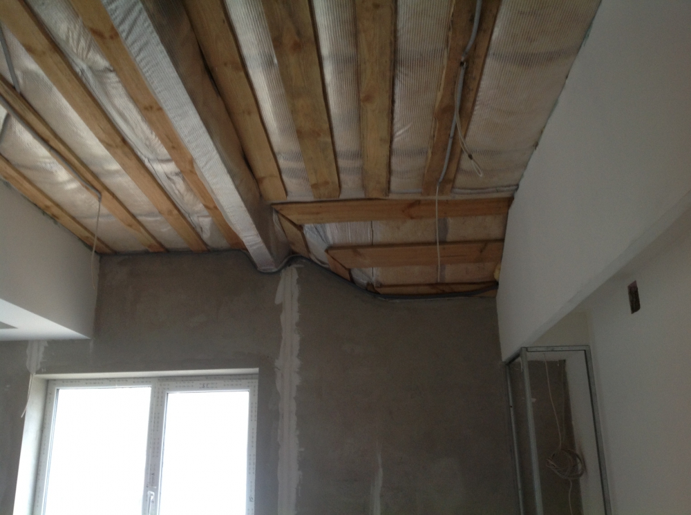

Нечасто удается получить разрешение клиента сделать фотографии выполненного проекта непосредственно на объекте. В данном случае удалось :)
На иллюстрациях помещение домашнего кинотеатра в состоянии "до" и "после" акустической подготовки.
Кинотеатр реализован в одной из комнат приватного жилого дома, расположенного в живописном сосновом бору недалеко от Киева, отсюда и название проекта ДК "Сосновый Бор".

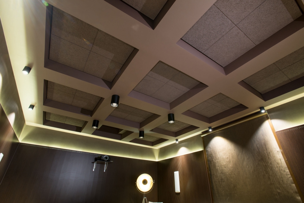

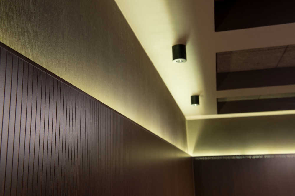

Одним из интересных архитектурно-акустических решений кинотеатра является кессонированный потолок, совмещающий декоративные и акустические функции.
Звукопоглощающая отделка выполнялась с применением акустических декоративных панелей Topakustik (Италия), Heradesign (Австрия), а также акустической минеральной ваты Acousticwool Sonet.
Расчет акустики помещения был выполнен проектным бюро «Acoustic Project» (http://www.akustik.ua) в соответствии с требованиями стандарта International Telecommunication Union ITU-R BS.1116-1, 1998.
Поставку специальных акустических материалов производила компания “Acoustic Traffic” (http://www.acoustic.ua).
Аппаратная инсталляция была выполнена компанией «Фактор Звука» (http://www.factorzvuka.com.ua) на базе акустических систем Sunfire CRW.
И хотя требования клиента иногда вступали в конфликт с требованиями архитектурной акустики, в конце концов, удалось найти приемлемое компромиссное решение.
В результате совместной работы инженера-акустика и архитектора все элементы проекта подобраны достаточно гармонично.

Звукоизоляция данного помещения не требовалась, за исключением дверного проема. Входная группа была выполнена в виде тамбура из двух последовательно установленных дверей, чего клиенту вполне хватило для исключения распространения звука в прилегающие помещения жилого дома.
На потолке была выполнена кессонная конструкция, выполняющая две функции: звукопоглощение и звукорассеивание.

Судя по фотографиям сабвуферы, вероятно, встроены во фронтальную облицовку.
Встроенные фронтальные АС и сабвуферы во время работы передают вибрации со своих «корпусов» на фронтальную облицовку, к которой они жёстко крепятся.
Исходя из Вашего опыта прослушивания:
1. Насколько велико влияние вибрации передающейся от «корпусов» АС на фронтальную облицовку, в свете того, что фронтальная облицовка начинает интенсивно переизлучать эти колебания в сторону слушателей?
2. И обратный вопрос: во время кинодемонстрации звуковая энергия помещения передаётся на фронтальную облицовку, а с неё и на мембрану громкоговорителя. Насколько велико влияние вибрации фронтальной облицовки на правильность работы громкоговорителей (ведь появляются нежелательные горизонтальные колебания всех встроенных фронтальных АС)?
3. Да и сами фронтальные громкоговорители, наверное, сильно влияют друг на друга из-за жёстких связей через общую облицовку фронтальной стены (те же нежелательные горизонтальные колебания)?
Вопросы относятся к качеству прослушивания/просмотра в помещении кинозала живых концертных записей музыкантов.

Re: Проект домашнего кинотеатра "Сосновый Бор"
Postby Андрей Смирнов » 13 Jan 2015, 15:00
АС встроены не в звукопоглощающую облицовку, а в ниши в кирпичных стенах. В облицовки встроены только грили.
А вас не волнует то, что звуковая энергия помещения всегда передаётся и непосредственно на диффузоры всех громкоговорителей? Влияние звука есть всегда.
