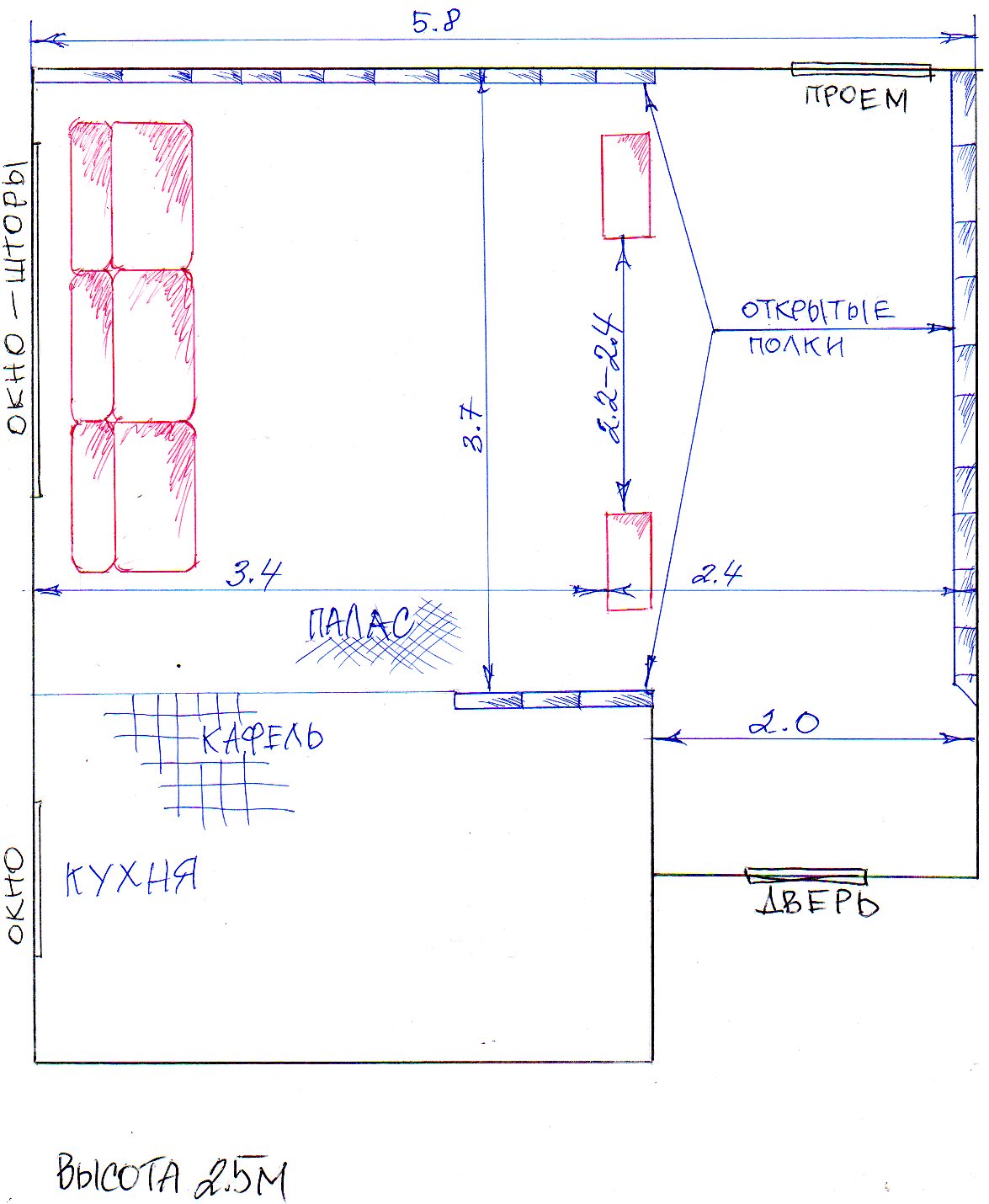

Postby МихаилБ » 24 Feb 2014, 15:31
Вот такая комната не совсем правильной формы, зал совмещённый с кухней и коридором под прослушивание музыки.
Очень беспокоит потолок, пока голые бетонные перекрытия, а так как высота комнаты всего 2.5м. не хочется много забирать.
Если потолок затянуть простым натяжным полотном ПХВ, на сколько сильным будет порхающее эхо и будет ли оно? Хочется определиться до ремонта.
На полу палас с коротким ворсом, а сверху еще планируется в зоне прослушивания ковер с длинным ворсом.

Postby Андрей Смирнов » 25 Feb 2014, 18:45
помещение сложное и трудно прогнозировать результат.
По вопросу монтажа натяжного потолка могу сказать следующее.
Если его и применять, то только с микроперфорацией (типа Clipso) и обязательно со слоем минеральной ваты во внутреннем пространстве. В противном случае можно получить непрекдсказуемые резонансные явления.
Лучше всего потолок сразу не делать. Выполнить ремонт, занести аппаратуру, включить и послушать. Если что-то не устроит, тогда принимать решение.
А натяжной потолок можно смонтировать в любой момент.

Postby МихаилБ » 26 Feb 2014, 04:35
Спасибо за ответ!
Вся проблема в том, что, если делать монтаж Clipso то нужно знать сколько отступать от бетонных перекрытий, ведь книжные полки нужно будет изготовить до потолка и до монтажа Clipso.
И если Clipsо, то в каких местах глушить мин ватой?
