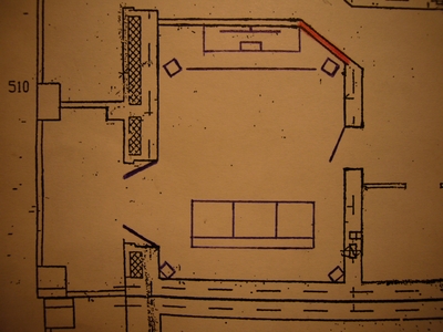

Итак, имеется комната следующей конфигурации:
Размер - 3,9х5,3 м.
Материал стен - кирпич, плиты перекрытия - железобетон.
Три стены несущие и одна перегородка. Левая (наружная стена дома) в толщину 80 см, тыловая и правая - по 40, фронтальная - перегородка в полкирпича.
Потолок 3 м.
Из отделки на сегодняшний день только бетонный пол без стяжки и оштукатуренные стены.
В комнате предполагается устроить помещение для прослушивания стерео и домашний кинотеатр одновременно, может быть, с некоторым уклоном в сторону последнего - из-за концертов c мультиканальным звуком на двд ;)
Кроме всего прочего, это еще и гостиная со всеми вытекающими компромиссами - применение специальных акустических приспособлений хотелось бы соблюсти на разумном уровне ;)
В комнате планируется установка комплекта акустики 5.1 с расположением как на рисунке (саб не рисую, посколько его местоположение определится экспериментально). Из мебели - только диван и что-то под аппаратуру у фронтальной стены.
Вопросы же таковы:
1. Ответвление по левой стороне - присоединенная лоджия (ширина проема - 1,7 м). Из соображений акустической симметрии рассматриваю возможность снабдить ее двустворчатыми дверьми как на рисунке, и закрывать их при прослушивании или просмотре. Так вот: насколько это критично, ведь аппендикс расположен не в передней части комнаты? Ощутимо ли ухудшится звуковая картина, если этого не сделать и оставить как есть?
2. Правая часть фронтальной стены - скошена, на рисунке выделена красным. Аналогично предыдущему вопросу - надо ли городить что-то подобное слева (фальшстена, шкаф...), чтобы позади обоих фронтальных АС были симметричные плоскости? Или это не окажет на звук значимого влияния и можно оставить так?
3. Квартира на последнем этаже, смежных стен с соседями нет. То есть проблема звукоизоляции свелась к защите от меня только соседей снизу. Музыку слушать люблю не тихо, кино тоже дело громкое - хотелось бы делать это спокойно и без оглядки на. Поскольку три стены довольно толстые, думаю сделать на пол плавающую стяжку по двум слоям шумостопа и этим ограничиться. Достаточно ли будет этого? Надо ли звукоизолировать тонкую фронтальную стену - перегородку в полкирпича толщиной (отделать всю зипсом, к примеру)? Или нужно обрабатывать все стены, иначе желаемый эффект достигнут не будет?
4. Выбор напольного покрытия. Среди рекомендаций на сайте - ламинат, но о ламинате существует масса отрицательных отзывов и жалоб на то, что уложенный на подложку ламинат создает "эффект барабана". В то же время, приходилось не раз сталкиваться с мнением, что для оптимизации акустических свойств комнаты пол должен быть "чем бетоннее и монолитнее, тем лучше". Так что же в итоге будет оптимальным с точки зрения акустики помещения - как-то по-особенному уложенный ламинат (приклеенный к стяжке?), или, скажем, линолеум, или керамогранит, а то и вовсе полимерный наливной пол?
5. Потолок. Поскольку потребности в звукоизоляции от соседей сверху нет за отсутствием оных, от него требуется только акустика помещения. С учетом того, что на полу будет правильное напольное покрытие и уложен ковер, нужно ли обеспечивать звукопоглощение на потолке? Будет ли достаточно просто смонтировать натяжной потолок ClipSo, без минваты за ним? Или оптимальным будет комбинированный вариант: участок от фронтальной стены до АС (черта между ними - это экран проектора, вот до него) выполнить с минватой, а от экрана и дальше - без?
6. Покрытие стен. Стены можно покрасить, покрыть декоративной штукатуркой или оклеить обоями. Я склоняюсь к последнему варианту - обои потолще, чтобы снизить время реверберации. Даст ли это эффект, или можно руководствоваться только эстетическими соображениями?
7. Есть навязчивая идея отделать всю фронтальную стену искусственным камнем. Насколько такое покрытие совместимо с задачей оптимизации акустики?
8. По поводу оформления тыловой стены тоже мнения противоречивы. Наряду с идеей, что следует обеспечить рассеивание звука и разместить с этой целью специальные конструкции или на худой конец стеллаж с книгами, довольно распространена и другая - что стену позади слушателя необходимо заглушить и обеспечить максимальное звукопоглощение (ковер в несколько слоев и т.д.). Так как же поступить правильно?
9. Каково отношение к идее сооружения подиума, на котором стояли бы фронтальные АС? Полезное дело или излишество от избытка фанатизма?
Очень хочется разобраться и сделать все как надо.
Заранее огромное спасибо!

Postby Андрей Смирнов » 10 May 2011, 21:44
Привет, Слушатель
вопросов на самом деле много :)
Я так толком и не понял гостиная это будет с комплектом ДК или все-таки специализированная комната?
Если гостиная, то следует сосредоточиться на предотвращении появления самых основных акустических дефектов: высокой гулкости помещения и порхающего эха.
Если планируется специализированная комната, то придется ещё корректировать структуру ранних отражений и снижать влияние комнатных резонансов (к сожалению комната с не очень приемлемыми пропорциями).
Во-первых, необходимо правильно расположить АС. Фронтальные громкоговорители следует отодвинуть от боковых стен и выдвинуть внутрь комнаты.
Тыловые АС следует выдвинуть дальше из углов.
Лоджию необходимо обязательно отделить дверным (балконным) блоком.
Скашивать левую часть фронтальной стены можно только если будет смонтирован угловой НЧ поглотитель.
Плавающий пол лучше выполнить по слою Rockwool Floor Batts толщиной 30-50 мм.
На фронтальной стене предпочтительнее конструкция ГКЛх2 на независимом каркасе со слоем Rockwool Acoustic Batts.
Правильно уложенный ламинат не ухудшает акустику помещения, но для ДК предпочтительнее будет применение ковролина.
Натяжной потолок ClipSo без минваты неудачное решение, лучше применить перфорированный гипсокартон или перфорированные панели МДФ на каркасе с минеральной ватой.
Обои поглощают звук только на частотах выше 2-3 кГц, а основные проблемы встречаются на СЧ.
По поводу оформления тыловой стены надо отталкиваться не от мнений, а от законов акустики и целесообразности.
Идея подиума должна поддерживаться вопросом "а зачем он?"
Чтобы "во всем разобраться", необходимо изучать достаточно сложную профильную литературу или обращаться за помощью к специалисту :)

Postby listener » 11 May 2011, 20:36
Приветствую, Андрей!
Номинально это гостиная, да. Но не "гостиная с аппаратурой в углу", а "КДП, волею судеб вынужденная выполнять еще и функции гостиной" ;)
Таким образом, акустической обработке хотелось бы уделить повышенное внимание и обеспечить не только необходимый минимум. Т.е. где нужно - заглушить, где нужно - рассеять, что возможно - скорректировать, как следует разместить АС и т.д. Ну вот я и обратился к специалисту ;)
За быстрый ответ спасибо! Кое-что уточнить бы... "Придется ещё корректировать структуру ранних отражений и снижать влияние комнатных резонансов" - что имеется в виду? Обеспечить звукопоглощение в местах ранних отражений? Сделаем. А снижение резонансов?
Ну и по моим изначальным вопросам в порядке следования, для сохранения стройности процесса, так сказать:
1. Понятно. Лоджию отделим.
2.
То есть в левом углу разместить поглотитель, геометрически аналогичный правому? А как быть с акустической симметрией - слева будет поглотитель, а справа кирпичная стена...
3.
Это для звукоизоляции от меня соседей снизу или для улучшения акустики помещения? В целом мой посыл касательно звукоизоляции ("поскольку три стены довольно толстые, сделать на пол плавающую стяжку и этим ограничиться") верен?
4.
А вот как это - правильно?
5. Потолок с Клипсо без минваты не пойдет, ясно. А комбинированный (участок от фронтальной стены до АС с минватой, а дальше без) тоже не годится? Спрашиваю про этот вариант потому, что можно было бы тогда сделать потолок в двух уровнях и понизить только в передней части комнаты, а не по всей площади...
6.
- ну это же хорошо? Или на этих частотах уже без разницы?
8. С тыловой-то стеной все-таки как быть? Что предписывают законы акустики - поглощать или рассеивать? Принципиально разные подходы к проектированию будущего оформления...
9. С подиумом понятно - явных показаний к нет ;)
Вот бы еще стало так же понятно и с остальным!

Postby Андрей Смирнов » 13 May 2011, 15:48
НЧ-поглотитель в левом фронтальном углу не повлияет существенно на "акустическую симметрию". Это более касается СЧ/ВЧ диапазона. Конструкция НЧ-поглотителя подлежит обсуждению. ГКЛ-облицовка фронтальной стены позволит также снизить влияние аксиальных комнатных мод по длине помещения. Нижнюю часть фронтальной стены необходимо выполнить широкополосно звукопоглощающей.
Ламинат рекомендуется укладывать на подложку не толще 2-3 мм из химически сшитого пенополиэтилена или листовой пробки.
На потолке лучше смонтировать фрагмент натяжного потолка Клипсо площадью 2-4 кв.м с акустической минеральной ватой. Полностью закрывать потолок мембраной Клипсо не стоит. На остальной части потолка по периметру комнаты можно смонтировать потолок ГКЛ с опуском 150-200 мм и акустической минеральной ватой внутри каркаса. Эта конструкция будет выполнять роль НЧ-поглотителя.
По поводу тыловой стены - можно поглощать, можно рассеивать, это зависит от предпочтений.
