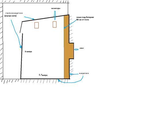

Postby arcadich » 12 Aug 2013, 20:34
Спасибо, Андрей, что вселили надежду. А то я изготовил уже кучу ловушек.
Пока не могу сюда загрузить картинку, вот ссылка на план комнаты http://files.mail.ru/1ECC252480484D3696962F19E70616B6
Если не все так плохо, планирую на тыльную сторону установить диффузоры Шредера. Обьем комнаты 27 куб.м. Напомните пожалуйста формулу, как вычислить частоту для калькулятора.
план студии.jpg (16.08 KiB) Viewed 9546 times

Postby Андрей Смирнов » 13 Aug 2013, 12:31
Вопросы:
1. а с какой целью были выполнены дополнительные ГКЛ перегородки, так сильно уменьшившие объем комнаты?
2. почему комната несимметричная, зачем две стены ГКЛ выполнены под углом?

Postby arcadich » 13 Aug 2013, 19:46
1. Это жилая комната в коммуналке. Перегородки сделаны с целью ЗИ от соседей и общего коридора. На схеме не указана дверь в коридор и еще одно окно.
2. Перегородки специально сделаны непаралельными по отношению к капитальным стенам с целью уменьшения влияния комнатных мод.
Сейчас пытаюсь снять АЧХ. Розовый шум показывает пики на 150 и 350, правда в пределах допустимого +3-4 дб. А вот фиксированный синус на этих частотах дает превышение уже больше - +5-7 дб. Правда если изменить точку микрофона АЧХ тоже будет другим. Мерял в кубейсе, специализированные программы пока осваиваю.

Postby Андрей Смирнов » 14 Aug 2013, 09:38
Непараллельность стен в комнате практически никак не влияет на комнатные моды, это распространенное заблуждение. С небольшим "наклоном" выполняют стены для того, чтобы исключить образование эффекта порхающего эха, а также для увеличения диффузности звукового поля.
Важно! Контрольная комната должна быть строго симметричной, в отличие от тон-зала.
Поэтому вы сделали немного неправильно, нарушив симметрию, более того, мониторы расположены в самом "несимметричном" месте комнаты :)

Postby arcadich » 14 Aug 2013, 14:22
У меня получается и контрольная и тон-кабина в одном. Интересное замечание про бессмысленность ассиметрии для студии. То есть, помещение должно быть непрямоугольной формы, но симетричным? Углы у меня небольшие, не более 5 град. Расположение мониторов показано условно. Я в поиске места для них. Есть ли смысл сделать их заподлицо в ГКЛ перегородке? Если да, то как вычислить для них точки, ведь потом места для маневра уже не будет. Спасибо, что находите время и желание на ответы.

Postby Андрей Смирнов » 14 Aug 2013, 17:14
Ну вот например образец симметричной, но непрямоугольной контрольной комнаты. В таких помещениях часто сочетают контроль и запись.

Postby arcadich » 14 Aug 2013, 21:41
Я понимаю Вас, Андрей. Все надо делать профессионально. Но все же подскажите компромисное решение - насчет размещения мониторов, диффузора. Ну нет у меня пока возможности построить студию по всем законам аккустики, может потом появится, все мы начинаем с малого.

Postby Андрей Смирнов » 15 Aug 2013, 09:36
В данном случае подсказки нет, т.к. комната неправильной формы. Надо пробовать различные расположения мониторов.
А общие подходы вы знаете - viewtopic.php?f=3&t=1113
