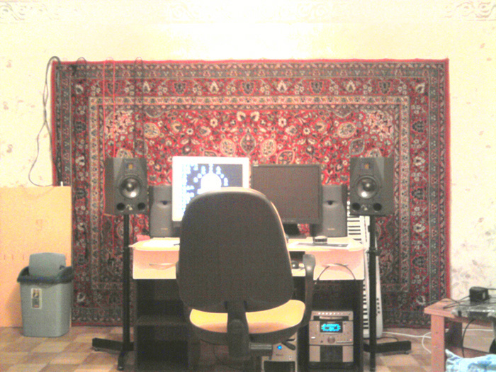

Наконец у меня появилась возможность заняться основой любой студии - её акустикой. К сожалению, из всего многообразия решений потяну только вату, поэтому чуда не жду.
Цель - выжать максимум из доступного и обеспечить приемлемые (достоверные) условия мониторинга. По совместительству в этой же комнате будет записываться вокал и гитары, для чего собраны (но ещё не закончены) дополнительные акустические щиты.
Кое-какой проект я уже набросал, но остались вопросы, которые хотелось бы уточнить, либо прояснить. Итак, приступаю.

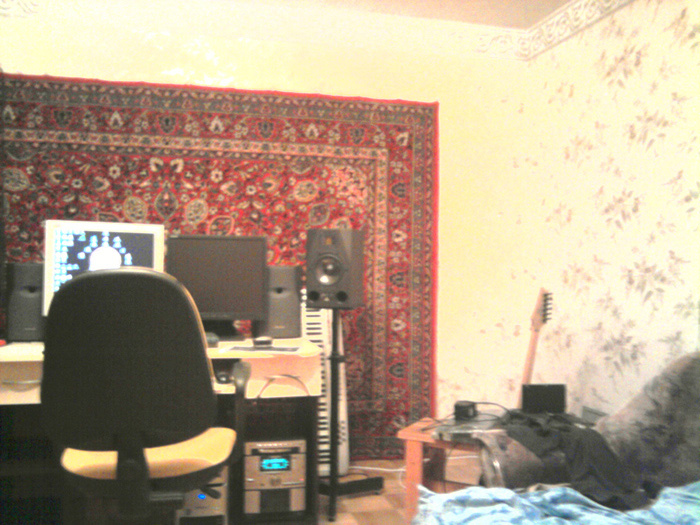

Комната 18.26 м2, находится в панельной пятиэтажке 90-х годов постройки. Несущие стены - бетон, тыловая стена - панель с керамзитом внутри, пол паркетный. Размеры помещения 2.45 х 4.04 х 4.52.
План:
Мониторы во всех трёх плоскостях расположены в промежутках между линиями прохождения аксиальных мод, согласно расчётам и рекомендациям калькулятора. В общие рекомендации, проиллюстрированные здесь, я тоже укладываюсь, кроме расстояния от фронтальной стены до головы слушателя - оно больше на 18 см.
Открытые участки пола будут прикрыты коврами, в углах будут установлены ловушки типа Superchunk с гипотенузой 70.7 см из каменной ваты плотностью 125 м3. Настенные поглотители планирую делать вот такой конструкции:
шириной 1250 мм и вешать с относом от стены 10 см следующим образом:
Фронтальную стену и потолок над рабочей зоной собираюсь прикрыть поглотителями той же конструкции, но оба слоя ваты 125 м3, так как, насколько я понял, всенаправленными являются только низкие частоты. Выглядеть это должно так:
На тыловой стене будут висеть портьеры, так же с относом от неё в 10 см.

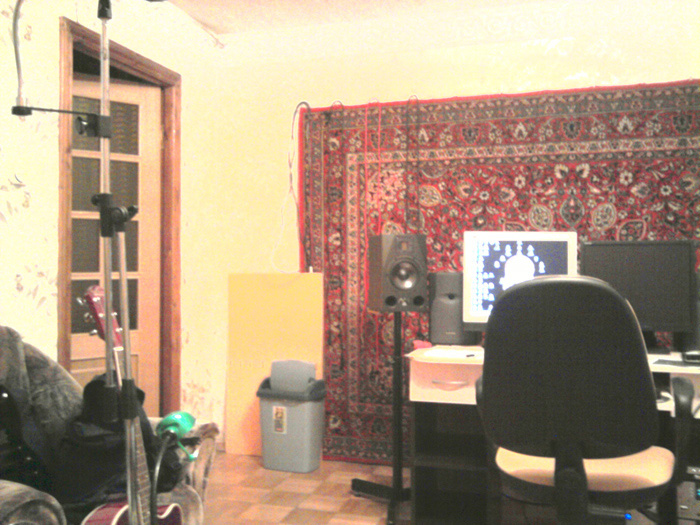

6. Как скажется наличие двери в месте площадки ранних отражений на равномерности звучания (с другой-то стороны двери нет)? И что с ней делать - может, прикрыть поролоном (акустическим, само собой) или дополнительным слоем ваты?

В дополнение прикладываю несколько фотографий и результаты измерений (по которым, кстати, тоже есть вопрос), чтобы Вы могли осмотреться, так сказать, "на месте" }:)

6. на дверь можно закрепить панели из акустического поролона пирамидальной формы или смонтировать на полотне поглотитель из минеральной ваты, аналогичный смонтированному на стенах.
