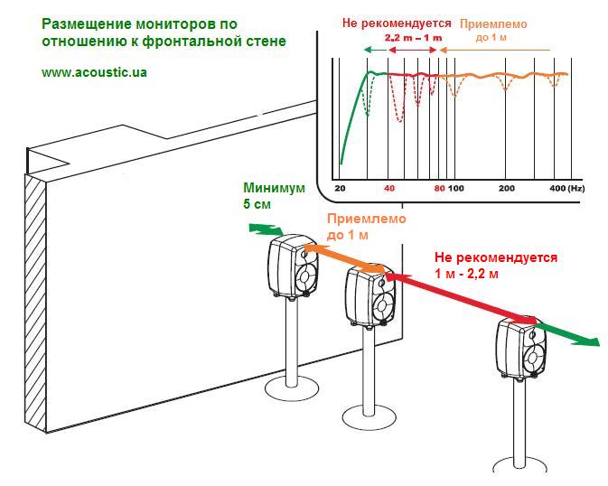

подскажите, на каком расстоянии от фронтальной стены лучше всего разместить мониторы в небольшой домашней студии 5,6 х 3,4 м, чтобы улучшить звучание на низких частотах?

более правильно встроить мониторы во фронтальную фальш-стену. Если такой возможности нет, то рекомендуется устанавливать мониторы на расстоянии менее 1 м или более 2,2 м от фронтальной стены. Это связано с явлением SBIR эффекта, т.е. взаимодействием прямого звука монитора с отраженным от фронтальной стены звуком. При этом в АЧХ появляются достаточно большие нежелательные провалы. Интервалу расстояний 1 - 2,2 м примерно соответствует диапазон частот 38 - 85 Гц. А высокая неравномерность АЧХ в этом интервале частот существенно искажает звучание, придавая ему "коробчатый" характер и трудно лечится акустической отделкой и всякого рода поглотителями.
Необходимо отметить, что боковые стены комнаты должны эффективно поглощать звук в широком диапазоне частот. Уровень звука ранних отражений от боковых стен должен быть, как минимум, на 10 дБ ниже уровня прямого звука (а лучше на 15-20 дБ ниже).
Расположение мониторов в студии.JPG (44.61 KiB) Viewed 202430 times

Калькулятор http://acoustic.ua/recommendations/567#1 позволяет расставить АС с минимальным влиянием комнатных мод на АЧХ.
Схема, приведенная выше, позволяет расставить мониторы минимизируя SBIR эффект, т.е. нежелательное акустическое взаимодействие со стенами.
