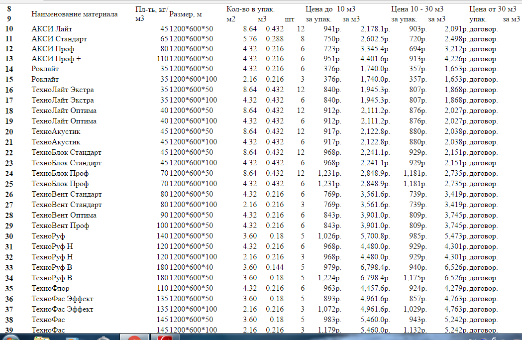

Андрей! Здравствуйте! -Просмотрел тему "Проект студии звукозаписи Анатолия Розанова" и заметил интересную деталь:-при строительстве использовалась минеральная вата фирмы Технониколь. Можете ли вы что нибудь посоветовать из ассортимента данного производителя (применительно к суперчанк конечно же)
Данный производитель в нашем крае преобладает к сожалению или к счастью :D . Причем техновент стандарт-максимально плотная вата, что мне удалось найти(80кг/м3). Но ведь для девайса и вовсе нужно чуть меньшей плотности, верно? Можете ли вы судить об акустических свойствах ваты технониколь (продуваемость какова, направление волокон, их толщина и т.д)?
Заранее спасибо!

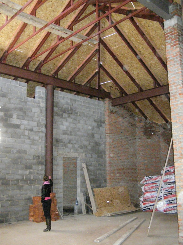

Нууу у меня есть оправдание! Понимаете,-тут легко ошибиться увидев такое(см. рис.). Видимо кто то использовал технониколь без вас :D ! Хотя может я чего-то не понимаю. Но фотография ваша-точно :) !

Вы привели иллюстрацию этапа строительства здания под студийный комплекс. Для утепления конструкции кровли и применялся утеплитель производства Технониколь.
На этапе строительства конструкций "комната в комнате" для студийных помещений применялась акустическая минеральная вата Acousticwool Sonet.
Её можно определить по узнаваемой упаковке желтого цвета в окне визуальной связи :)

Понятно понятно. А я все думал что это вата без упаковки, только сейчас пригляделся. Если бы не сказали...... :D .

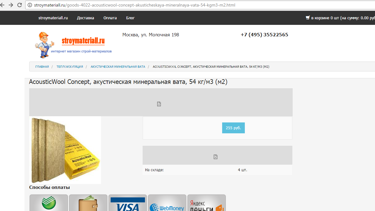

Андрей! А вы в Россию AcousticWool экспортируете? Интернет поиск вывел на такой вот интернет магазин "stroymateriall.ru",-расположен в Москве. Ему доверять можно? Не подскажите?

Postby Андрей Смирнов » 11 Apr 2017, 12:39
Моя компания производит и поставляет акустическую вату Acousticwool Sonet на рынок Украины, а также экспортирует в Финляндию, Беларусь, Молдову.
В России пока не нашлось заинтересованных импортеров и никаких поставок в РФ не осуществлялось.

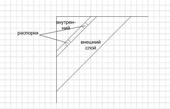

Извините, а визуально как нибудь можно определить количество связующего в вате(и каким кстати должно быть направление волокон?), то есть выбрать какая вата подходит для моих нужд больше всего? Вопрос задаю по причине того что подробные характеристики(акустические) по вате которую можно взять в области-найти нельзя.
Для примера та вата-что есть самая плотная, которую удалось найти(80кг/м3), имеет плотную "консистенцию", то есть-очень хорошо держит форму, жесткая при нажатии на неё, не сыпется, можно лист ваты гнуть в небольшую дугу(вопрос продуваемости возник на этапе строительства НЧКП, интуитивно кажется что продуваемость у неё плохая, но кто знает?).
Кстати вот моё видение способа борьбы с плохой продуваемостью(см.рис.), при желании можно разбить на 3(и более) слоя. Что скажите?
Андрей Витальевич
Posts: 44
Joined: 08 Oct 2016, 02:35
Re: Superchunk или Суперчанк-вопросы.
Postby Андрей Смирнов » 12 Apr 2017, 12:09
Количественно вы ничего не оцените, да это и не требуется. Поглотитель типа Superchunks низкодобротный и к типу ваты достаточно толерантен. Поэтому можете применять любую доступную акустическую вату плотностью 45-90 кг/куб.м.
