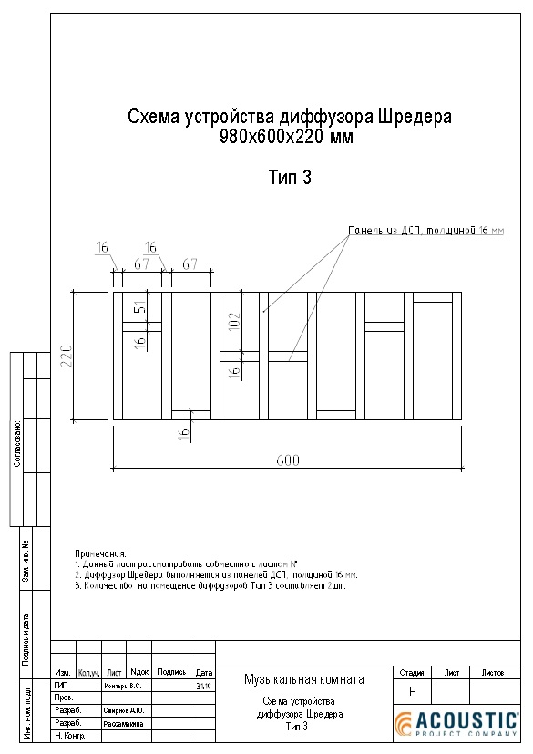

Postby Ильдус » 18 Oct 2015, 20:19
Добрый вечер Андрей.
Не могли бы вы показать чертеж Шредера ?
Чтоб понемать какие материалы и тальшину использовать при конструкции шредера
Ильдус
Posts: 32
Joined: 27 Sep 2015, 19:26
Location: Санкт-Петербург
Re: Акустический диффузор Шрёдера
Postby Андрей Смирнов » 18 Oct 2015, 21:37
Ну, например, один из вариантов в одном из наших проектов...
дифф шр.jpg (86.95 KiB) Viewed 48897 times
Postby Ильдус » 22 Oct 2015, 22:32
Сколько ГЦ у этого шредера?
Так как шредер в основном в диапазоне от200 до 400 гц
В калькуляторе не могу подобрать не как

Postby Андрей Смирнов » 23 Oct 2015, 07:41
Эффективный диапазон частот приведенного примера диффузора 450-2000 Гц.
У каждой комнаты индивидуальные акустические характеристики, зависящие от её геометрии и объема.
Поэтому в каждом конкретном случае решение о выборе рабочей частоты диффузоров и их размещении принимается также индивидуально.

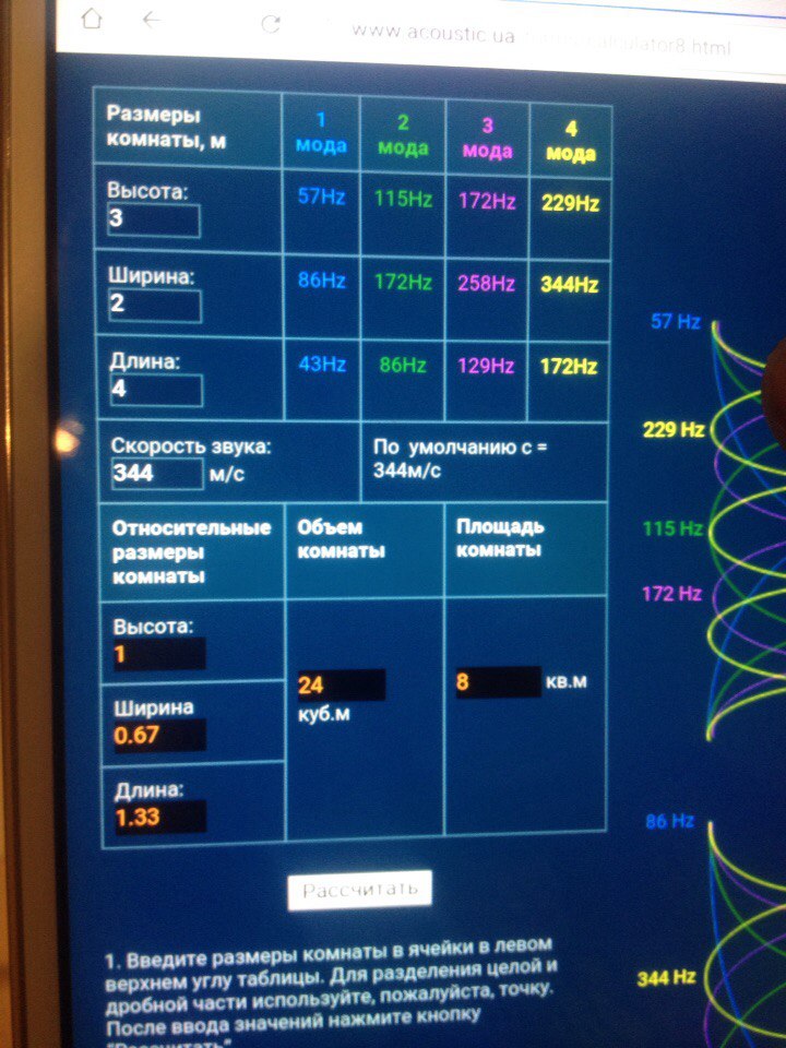

Postby Ильдус » 24 Oct 2015, 23:00
Добрый вечер Андрей!
Хотел у Вас спросить по поводу калькулятора аксиальных мод.
Какуючистоту можно использовать для шредера?
Ильдус
Posts: 32
Postby Андрей Смирнов » 25 Oct 2015, 13:52
Этот калькулятор не имеет никакого отношения к выбору типа диффузора.
