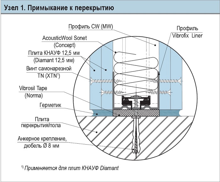

Подскажите есть ли какая то мягкая минвата с хорошими звукосвойствами для законопачивания зазоров между кирпичной перегородкой и потолком? Плотную вату (я так понимаю звукоизоляционная всегда плотная) думаю проблемно будет запихивать , получится каша . Конечно можно и плотной ватой забить но имеет ли смысл? Так же есть ли смысл использовать обычную "шумку" от Кнауф (http://pst-trade.ibud.ua/ua/company-pra ... ade-855757) в один слой в качестве прокладки при креплении перегородки к перекрытию как вы написали?
1. Панель
2. Гнутый оц. уголок 80 ´ 60 ´ 1,5
3. Теплоизоляционный слой из минваты
4. Анкер пружинный Spike D -4,8 ´ 51, шаг 400
http://master-dela.kiev.ua/images/novem ... iaciya.jpg
СергейКиевГипсокартн
Joined: 07 Dec 2015, 21:35
Re: Звукоизоляция потолка: шум "от соседа сверху"
Postby Андрей Смирнов » 10 Dec 2015, 00:04
Сергей, судя по вашему нику вы должны иметь непосредственное отношение к монтажу гипсокартонных конструкций.
В этом случае просьба использовать профессиональный лексикон, а не жаргон типа "звукосвойства" и "шумка".
Звукоизоляционной ваты не существует, звукоизоляция это свойство конструкции, а не материала.
Минеральная вата применяется в качестве звукопоглощающего элемента в звукоизоляционных конструкциях каркасных перегородок, облицовок и подвесных потолков в системе сухого строительства Кнауф (или аналогичных). В этом случае основной характеристикой минеральной ваты является значение коэффициента звукопоглощения. Чем это значение ВЫШЕ, тем более высокими звукоизоляционными свойствами будет обладать конструкция в целом. Как правило, акустическая минеральная вата, предназначенная для применения в каркасных гипсокартонных конструкциях, имеет плотность в диапазоне 45-80 кг/куб.м.
Другой областью применения минеральной ваты является её использование в качестве упругого изоляционного слоя в конструкциях плавающих полов (стяжка на упругом основании). В этом случае основной характеристикой минеральной ваты является значение динамического модуля упругости. Чем это значение НИЖЕ, тем более высокими звукоизоляционными свойствами будет обладать конструкция плавающего пола. Как правило, акустическая минеральная вата, предназначенная для применения в конструкциях полов с плавающей стяжкой, имеет плотность в диапазоне 90-140 кг/куб.м.
Тот рулонный материал, который вы назвали "шумкой" не имеет прямого отношения к увеличению звукоизоляции.
В системе сухого строительства Кнауф эта лента называется Dihtungsband, дословный перевод - лента уплотнительная.
Лента Дихтунгсбанд компенсирует неровности основания и обеспечивает плотное примыкание гипсокартонных направляющих профилей к полу и потолку.
Применение этой ленты не увеличивает звукоизоляцию каркасной перегородки, а всего лишь позволяет не снизить её паспортные акустические характеристики.
Если её не применять, то между полом (потолком) и направляющим профилем образуются щели, которые сводят на нет звукоизоляционные свойства каркасного ограждения.
Пример примыкания перегородки к потолку вы привели не совсем корректный. Это самодельный узел сопряжения не кирпичной, а каркасной перегородки к перекрытию. Смысла в нем не вижу, т.к. для этого существуют стандартные решения Кнауф звукоизоляционные профили Vibrofix Liner (стр. 4 по ссылке http://www.acoustic.ua/st/Acoustic_ua_k ... utions.pdf )
Кроме того, касательно узла сопряжения кирпичной стены с потолком я писал так: "Для акустических целей обычно используют в месте стыка стена/потолок два уголка, закрепленных жестко к потолку и примыкающих к перегородке через упругую прокладку."
Обратите внимание на выделенную цветом фразу. Через ленту уголки крепятся не к перекрытию, а к перегородке! При этом лента должна быть достаточно упругой, например, на основе вспененного каучука или химически сшитого пенополиэтилена толщиной не менее 5 мм.
Лента Дихтунгсбанд изготавливается из обычного газонаполненного пенополиэтилена, имеет толщину всего 3 мм и не подходит для указанных целей.
Зазор между верхним краем кирпичной перегородки и перекрытием потолка можно заполнять минеральной ватой плотностью 45-70 кг/куб.м, запаковывая её, например, с помощью шпателя.
