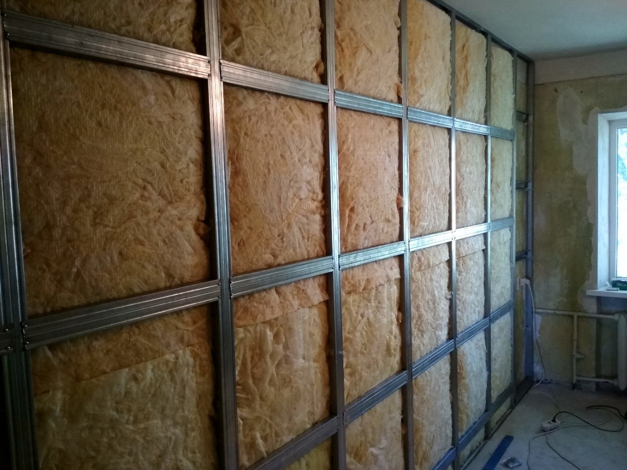

Добрый день. Помогите. Изоляция стены хрущевки. Стена с соседской квартирой из блоков. Сделал какркас с мин ватой . Сверху гипсокартон. Но звук от телека все равно слышно. Когда прикладываешь ухо, слышно даже звук с нижней квартиры. Ремонт сделан. Обои приклеены. Что можно сделать в этой ситуаци..

Судя по фото, применена ГКЛ облицовка на каркасе из потолочного профиля Кнауф.
Скорее всего, вы крепили каркас жестко на обычные П-образные кронштейны, а не использовали специальные звукоизоляционные крепления.
Предполагаю, что и облицовка выполнена в один слой ГКЛ, а не в 2 или 3.
Поэтому эффективность звукоизоляции невысокая.
Направляющий профиль также жестко закреплен к полу, поэтому звуки с перекрытия передаются на каркас облицовки.
Это приводжит к слышимости "снизу".

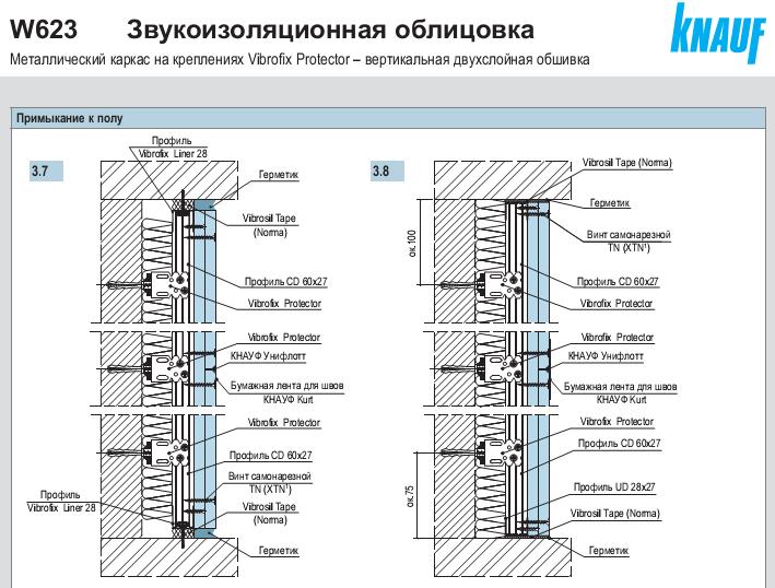

Вам надо было под направляющие профили уложить упругую прокладку 5-8 мм и после монтажа каркаса выкрутить и удалить саморезы из направляющих профилей (см. схему 3.8).
В этом случае передача звука с перекрытия пола на облицовку будет существенно снижена.

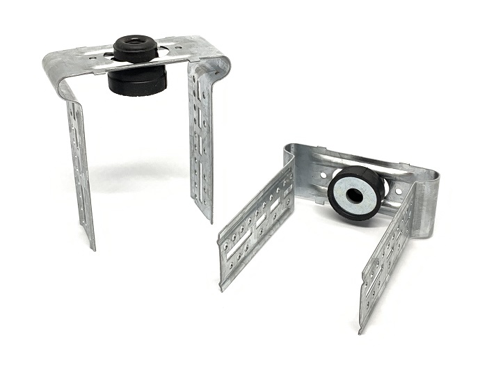

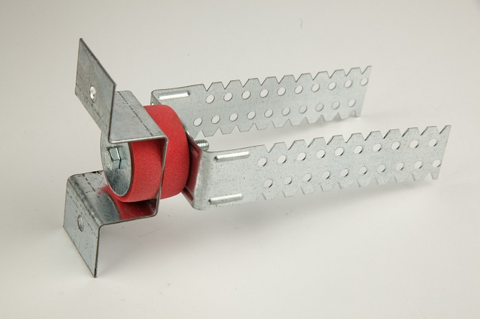

Каркас крепить с помощью эластичных звукоизоляционных креплений Vibrofix Protector Extra или Vibrofix CD
