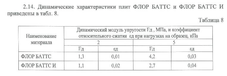

Подскажите, какой модуль упругости брать у Rockwool ФЛОР БАТТС из картинки для формулы:
Fr = 160*sqrt(E/h*m), где
E - динамический модуль упругости изоляционного слоя (МПа)
h - толщина изоляционного слоя (м)
m - поверхностная масса стяжки (кг/кв.м)
Rockwool ФЛОР БАТТС Динамический модуль упругости.jpg (31.08 KiB) Viewed 8461 times

Тот, который ближе к вашей нагрузке...

Dubplate-
И не забудьте , что для 25-мм ФлорБаттс модули иные ( под 2 КПа ) .
В Протоколе НИИСФ - 0.68 МПа
А в таблице вами приведенной- для 5-см .
И , учтите дисперсию связанную с методикой измерений ( есть и вариант расчета Fрез - с добавкой к указанному а таблице 0.12 МПа воздуха динамического модуля упругости .)

Андрей Смирнов, vasilii, спасибо за коментарии.
Я так понимаю надо суммировать вес стяжки и предметов на 1м2 и эти килограммы перевести в кПа, а потом посмотреть к чему ближе в таблице к 2 или 5 кПа?

Postby vasilii » 19 Mar 2016, 12:41
В квартире с ее ограничениями по нагрузкам на перекрытия - по- любому - с стяжкой 140-160 кг и нагрузкой типовой максимальной мебелей- людей 50-150 кг - ближе к 2 КПа .
