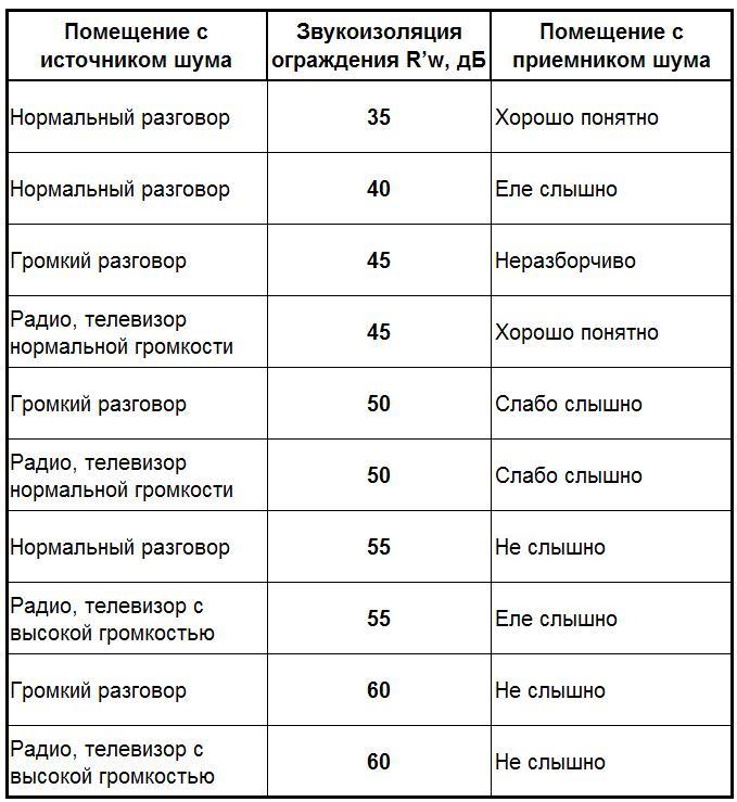

Очень часто на форуме задают вопросы типа: "Какую мне надо сделать звукоизоляцию?" или "Я планирую сделать так (...), будет ли это достаточно?"
На такие вопросы с качественными субъективными, а не количественными цифровыми оценками очень трудно отвечать.
Поэтому я решил выложить таблицу со значениями звукоизоляции ограждений (в дБ) и их субъективными оценками.
Значения в таблице спреведливы для уровня фонового шума в помещении не превышающем 30 дБ, если уровень фона будет выше или ниже, то и значения звукоизоляции соответственно будут изменяться в большую или меньшую сторону.
Надеюсь, что это поможет более точно формулировать вопросы и ставить перед собой более реалистичные задачи по дополнительной звукоизоляции...:)

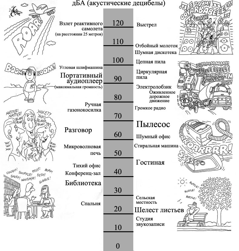

Чтобы более правильно оценить требуемое значение звукоизоляции ограждения, необходимо понимать какие уровни шума создают различные типичные источники (см. таблицу):
Информация по звукоизоляции ограждений взята из Справочника по строительной физике, Вальтер Блази, Verlag Europa Lehrmittel, 2001.
