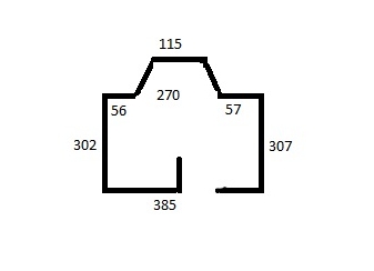

Задача изолировать УДАРНЫЙ шум "от соседа сверху", беганье маленьких детей как боулинг над головой, в связи с тем что муж её будет отсутствовать ещё 1,5 года в местах отдаленных, без него она переделывать ничего не будет.
Проблема усугубляется тем что в данной спальне акустика какая-то бешеная, видимо из-за эркера, эхо жуть, а может из-за того что мебели нет.
Стена с дверью и 1,2 метр стены (307 см) из пеноблоков, которую к сожалению уже не переделать, я эти стены отвязал от потолка сделав 3-5 см. щель в гостиную, где в будущем так же планирую сделать потолок. Но вернемся к спальне. Посоветовшись с женой приняли решение о шумоизоляционном потолке, готовы пожертвовать 11-12 см. После прочтения форумов остановились на следующем.
