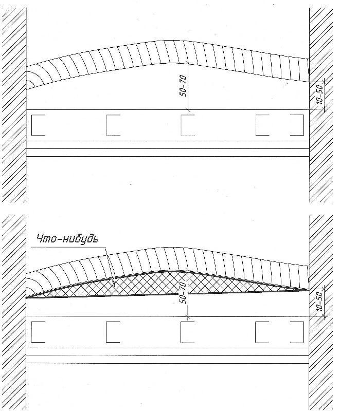

Postby Иван' » 07 Feb 2014, 08:47
В рассматриваемом случае с помощью облицовки на независимом каркасе попутно выравнивается звукоизолируемая межквартирная перегородка. Т.о., воздушный промежуток неравномерен (с одного торца - 50-10 мм (верх-низ), противоположенного - 10-50, по центру 50-70). Есть ли возможность увеличения звукоизоляционных характеристик всей конструкции путем наклейки/нашивки какого-либо материала (конечно, недорого, к примеру, ППУ - поролона 10-50 мм) на вогнутую поверхность перегородки, при этом ВП локально уменьшиться и приобретет равномерную толщину порядка 10 мм. Или потенциальный эффект ниже чем эффект обеспечиваемый имеемым на данный момент большим ВП?

Postby Андрей Смирнов » 07 Feb 2014, 11:01
Наклейка любого легкого материала типа ППЭ/ППУ на облицовку ГКЛ бессмысленна с точки зрения звукоизоляции. Гораздо больший эффект даст монтаж дополнительного слоя ГКЛ или замена гипсокартона гипсоволокнистыми плитами (ГВЛ), что увеличивает поверхностную массу облицовки.

Postby Иван' » 07 Feb 2014, 11:42
Не совсем удачно сформулировал вопрос, для наглядности прикладываю рисунок

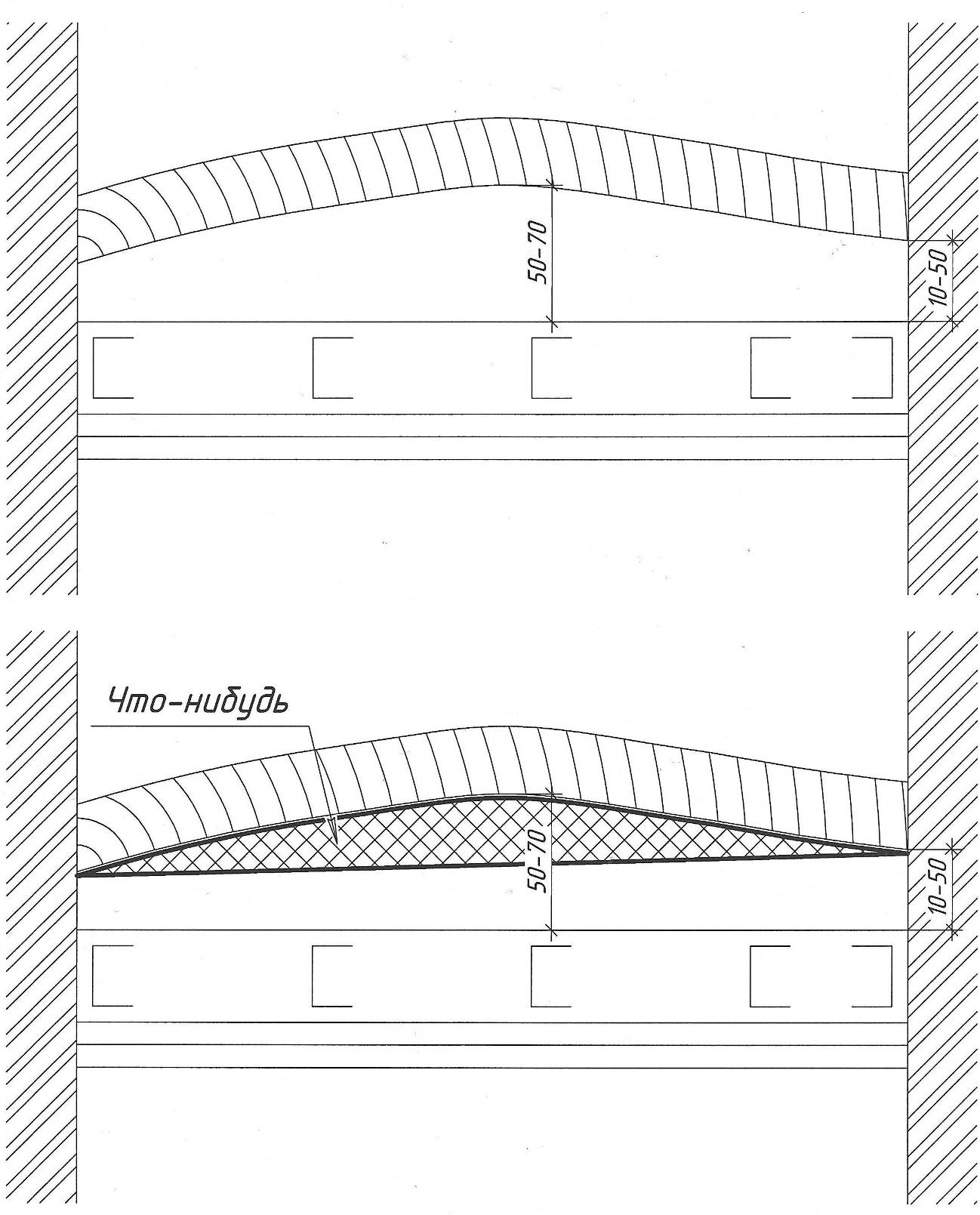

Postby Иван' » 07 Feb 2014, 11:47
Тоже, но в меньшем размере, а то первый рисунок отображается не полностью
