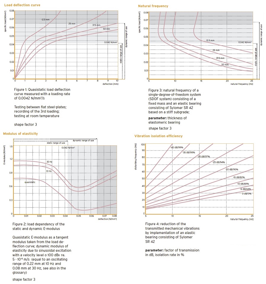

Эффективность антивибрационных и звукоизоляционных креплений в основном определяется значением собственной резонансной частоты крепления при рабочей нагрузке.
Разные материалы обладают различными акустическим свойствами.
Чем ниже значение резонансной частоты, тем выше звукоизоляционный эффект.
Резонансные свойства упругих элементов определяются акустическим расчетом и натурными измерениями.
Резонансная частота снижается, если применить более мягкий материал упругого элемента или взять более толстый элемент с тем же материалом.
Но чем мягче или толще упругий элемент, тем меньшую нагрузку он может воспринимать.
Поэтому в процессе разработки конструкции акустических креплений надо учитывать много противоречивых факторов.
Различные типы сшитых ППЭ не подходят для указанных целей в основном по нагрузочной способности.

Postby Андрей Смирнов » 26 Mar 2020, 16:03
Архитектурная акустика это раздел физики, поэтому без базовых знаний в области акустики любые аргументированные разговоры будут казаться сложными.
Производители эластомеров приводят таблицы и диаграммы с данными для разных типов материалов для упрощения выбора.
Например, верхний график справа (на моей иллюстрации выше) показывает резонансную частоту материала sylomer sr 42 в зависимости от нагрузки.
Поскольку мы обсуждаем звукоизоляцию, то резонансная частота должна быть ниже слышимого человеком диапазона частот, т.е. ниже 20 Гц.

Изделия, которые вы называете виброкреплениями представляют собой или звукоизоляционные крепления для монтажа звукоизоляционных облицовок или антивибрационные крепления (виброизоляторы) для монтажа инженерного оборудования (вентиляторы, насосы, генераторы и т.п.).
Основная цель звукоизоляционного крепления создать колебательную систему "масса-пружина" с низкой резонансной частотой.
Массой служит вес гипсокартонной облицовки подвесного потолка или стены (вентилятора, насоса, генератора и т.п.), а пружиной упругость эластомерного элемента крепления.
