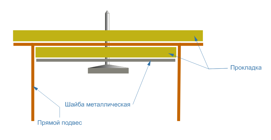

Андрей, еще вопрос.
Прокладку из какого материала лучше использовать, чтобы сделать "самопальный" подвес на основе прямого подвеса Кнауф для подвесного потолка?
Я понимаю, что звукоизоляционный эффект такого подвеса будет намного ниже, чем специальных подвесов на основе Sylomer-а.
И все-таки в целях экономии, хочется сделать что-то типа вот такой конструкции:
Перечитал почти весь форум.
Как я понимаю, в эту конструкцию сшитый ППЭ уже не подходит.
Остается два варианта: либо стеклохолст (типа Вибростек-а) либо вспененный каучук (типа K-Flex).
Как Вы считаете, какой из этих материалов больше подходит для данной конструкции подвеса?

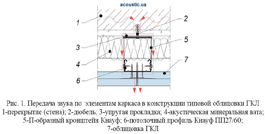

Postby Андрей Смирнов » 29 Jan 2020, 17:28
В такой конструкции и силомер не спасет., т.к. есть жесткая связь между перекрытием и каркасом через дюбель. Звук будет проходить через этот подвес беспрепятственно, минуя обе прокладки.
Это называется косвенная передача шума.
Косвенная передача звука.JPG (52.53 KiB) Viewed 18855 times

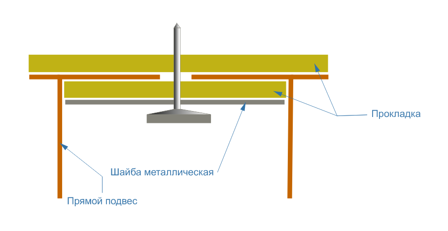

Postby es-domak » 31 Jan 2020, 11:36
Андрей Смирнов wrote:В такой конструкции и силомер не спасет., т.к. есть жесткая связь между перекрытием и каркасом через дюбель.
Там нету жесткой связи.
Дюбель не касается подвеса. Дюбель проходит по центру отверстия в подвесе и до самого подвеса не достает.
То есть получается, что подвес со всех сторон изолирован подкладкой.
А значит, звук от дюбеля не будет передаваться на подвес и на каркас.
Разве нет?
Вот схема в разрезе:
