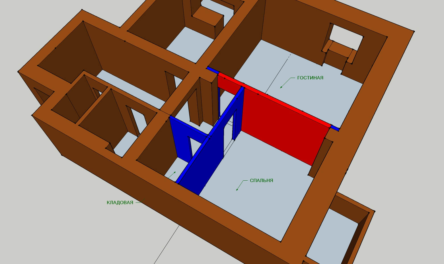

Прошу оценить возможность замены ваты Acousticwool Sonet на вату ROCKWOOL RockSlab Acoustic.
Применение - перегородка между спальней и гостиной из ГКЛ с двойной обшивкой на 75 профиле
Цель - снизить шум телевизора и разговоров из гостиной в спальню.
Угловая квартира на втором этаже, шум от соседей сверху/снизу/сбоку не беспокоит (стены от 40 до 70см). Предполагаемое наполнение стен из ГКЛ показываю на рисунке - красным цветом стена с Sonet/Rockwool, синим - ISOVER Soundprotect.
Причина, по которой хочу заменить Сонет на Роквул банальна - я не могу найти магазин, который одновременно продавал бы и изовер, и сонет, а доставка в мой регион стоит как упаковка изовера (около 400 грн.) Заплатить отдельно за доставку изовера (1 упаковка) и доставку сонета (2 упаковки) считаю экономически невыгодным, поэтому рассматриваю магазины, которые продавали бы подходящие мне материалы в одной точке. Как это ни банально, но по хорошей цене только в Эпицентре можно взять изовер и роквул.
Поэтому, собственно и вопрос - много ли я потеряю, заменив Acousticwool Sonet на ROCKWOOL RockSlab Acoustic?
