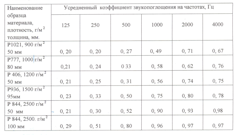

Холлофайбер это обычный полиэстер, используется в качестве подкладки в одежде и в мягкой мебели.
Я в свое время делал запрос на завод и получил копию протокола испытаний в акустической лаборатории НИИСФ, Москва.
Табличка это выдержка из протокола.
Измеренные значения КЗП получены с помощью акустического интерферометра, а не в реверберационной камере.
Это немножко не гут, но вполне приемлемо для сравнительных оценок.
Испытывались образцы Холлофайбера разной толщины и разной плотности.
Никаких особенных свойств или преимуществ у этого материала нет.
КЗП Холлофайбер.png (292.68 KiB) Viewed 13827 times
